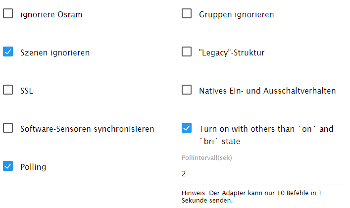

    nachdem der Hue-extended Adapter nicht weiter entwickelt wird, habe ich meine Hue Lampen (ca. 20 Stk.) auf den Hue Adapter umgezogen. Leider tuts der Hue Adapter nicht so zuverlässig wie der alte Hue-extended. Beispielsweise schalten einzelne Lampen unregelmäßig und ohne Logik dahinter den "ON" Datenpunkt zwischen true und false hin und her. Und das während die Lampen selbst ununterbrochen angeschaltet sind. Ich habe etliche Einstellungen probiert, mit/ohne Polling usw. dabei auch die Datenpunkte gelöscht und wieder neu anlegen lassen, aber ich finde den Fehler nicht. Hier die Einstellung:

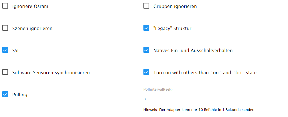

      @frederik-buss Ich habe ihn so eingestellt und bei mir funktioniert damit alles wie es soll:
      Frederik BussF 1 Antwort Letzte Antwort

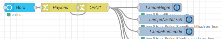

            @haselchen Die einzigen Scripte die mit Hue verbunden sind, ist über Node-red die Alexa Integration. Die Datenpunkte ändern sich ohne äußeres Zutun. Seis drum, immerhin scheint der Adapter selbst stabil zu sein, ich werde morgen mal die Einstellungen anpassen und sehen ob es besser läuft. Danke schonmal an @Dr-Bakterius für Dein Setup
            • Frederik BussF Frederik Buss
                  Frederik BussF Offline
                  Frederik Buss
                  @dr-bakterius Ich habe jetzt auf Deine Einstellung eingetragen und bis jetzt sieht es so aus, als würde es funktionieren. Vielleicht hat SSL gebockt, was auch immer, Hauptsache es bleibt stabil. Danke nochmal!

                    @mickym Die Hue Integration in Node-Red beschränkt sich tatsächlich nur auf Alexa, der Adapter war für mich einfacher als andere Wege im iobroker und funktioniert auch seit ca. 2 Jahren sehr stabil. Ich nehme einfach den Payload, den Alexa mit dem An/aus Befehl schickt, ändere den in true/false und schalte damit irgendwas, z.B. hier den Hue Datenpunkt:
                    Mehr passiert da nicht in Node-red...
