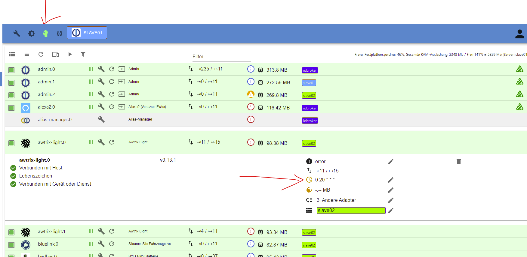

      @phil_discount sagte in Tahoma Instanz neustarten via Cron:
      Gibt es eine Möglichkeit täglich einen Cronjob laufen zu lassen, der nur den Tahoma Adapter neustartet?
      ja, über den Expertenmodus in den Instanzen.
      Das ist aber die Holzhammermethode.
      Du solltwst vorher versuchen die Ursache zu finden
      im Log ist auch nichts zu sehen.
      auch nicht im debug-log?
      • arteckA Offline
        arteckA Offline
        arteck
        als beispiel
        • arteckA arteck
          als beispiel

          @arteck sagte in Tahoma Instanz neustarten via Cron:
          als beispiel
          und die auf debug zu stellende Logstufe ist zwei Zeilen darüber
