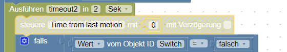

                    @martinp Hab den Fehler gefunden, dieser Beitrag hier hat mich auf die Spur gebracht.
                    https://forum.iobroker.net/topic/35817/bwm-liefert-fehlermeldung-mit-dem-zigbee-adapter
                    Die RTCGQ11LM sind Aqara BWM, davon habe ich eine Menge in Betrieb und ich habe da in einem Script einen Wert gesetzt den man nicht setzen darf.
                    Codierknecht 1 Reply Last reply Reply Quote 0
                    • Codierknecht
                      Codierknecht Developer Most Active @lesiflo last edited by
                      @lesiflo sagte in Zigbee Geisterfehler:
                      Darum ist der Wert ja auch "read-only" 😉
