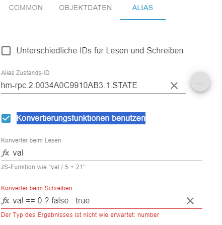

    Wie lege ich hier einen Alias richtig an, der bei (geschlossen|0) false und bei (geöffnet|1) true schreibt.
    Habe einen Alias als Typ Boolean mit Konvertierungsfunktion "val == 0 ? false : true" angelegt.
    Bekomme aber angezeigt, das number erwartet wird ?

        @agrippinenser sagte: Alias als Typ Boolean mit Konvertierungsfunktion "val == 0 ? false : true" angelegt.
        Es ist keine Konvertierungsfunktion erforderlich, da beim Lesen automatisch konvertiert wird.
        @agrippinenser sagte in Alias zu HM-IP Fensterkontakt anlegen:
        Du hast die Konvertierung bei "Schreiben" eingetragen!
        AgrippinenserA 1 Antwort Letzte Antwort

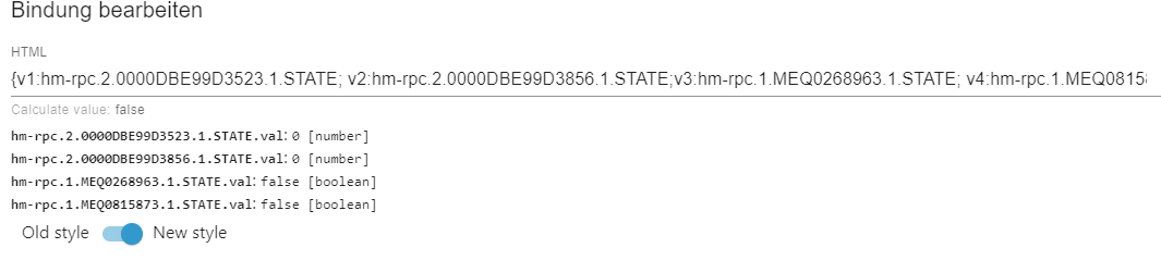

          Ich habe allerdings mit VIS-2 und den HM-IP Alias ein Problem:
          Erstelle ich ein Binding mit HM-RPC Objekten, dann wird dieses korrekt ausgewertet - auch wie im Beispiel zu sehen mit verschiedenen Datentypen. Da kann man nicht meckern :-)
          49be4abb-4f38-4a98-87e9-99f78b3ba7bb-image.png ![0_1706789015934_fa0ce475-bcc5-47c1-b44f-7251dbe70d47-image.png](Lade 100% hoch)
          Erstelle ich gleiches Binding mit entsprechenden Alias Boolean Objekten, dann wird das Binding von vis-2 nicht ausgewertet.
          Ich muss zugeben das ich erst hierbei bemerkt habe, das Objekte bei HM-IP anders als HM Kontakte behandelt werden.

            @paul53 sagte in Alias zu HM-IP Fensterkontakt anlegen:
            Danke Paul, gibt es da vielleicht einen "Merksatz" damit ich das endlich in den Kopf bekomme :-)
