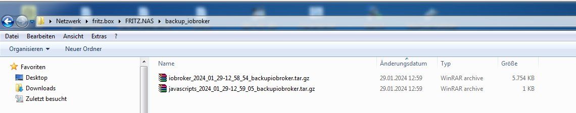

    Das Iobroker Backup kommt auf dem Fritzbox USB Stick im Ordner an, ist 5 MB groß.
    Das Javascript Update ist 1 KB groß, das File ist beschädigt.
    Das selbe File im Ordner /opt/iobroker/backups
    -rw-rwxr--+ 1 iobroker iobroker    96725 Jan 29 11:29 javascripts_2024_01_29-11_29_30_backupiobroker.tar.gz

    So schauts dann im Ordner aus

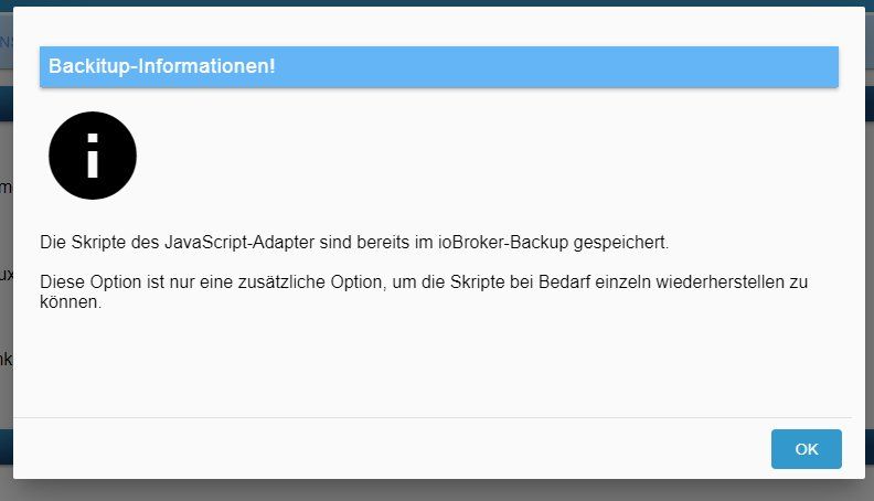

      Hab mal den Hacken bei "Javasript Speichern" entfernt, dann läuft das Update ohne Probleme auf dem Fritzbox NAS Speicher durch.
      Kann es sein, das eines der Javasripte für die Probleme verantwortlich ist ?

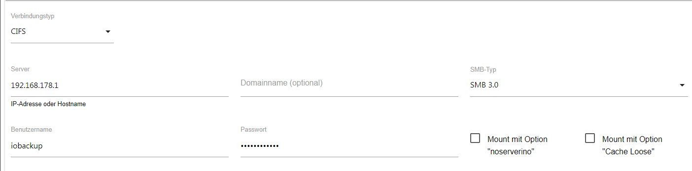

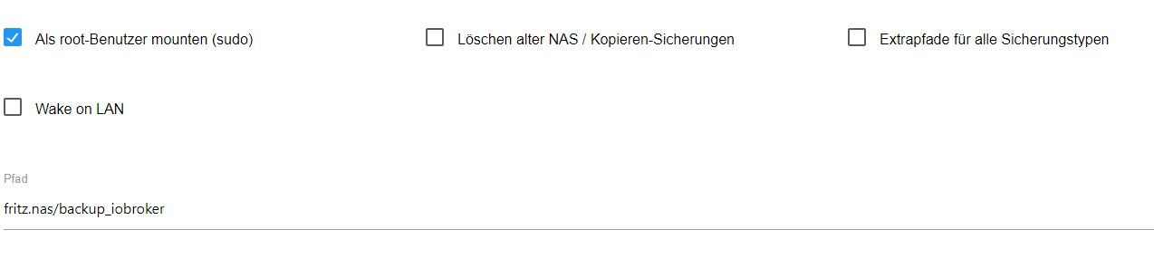

        @berndsolar13
        Und wie schauen die Einstellungen im Adapter bezüglich CIFS aus?
        Fritz.NAS ist etwas eigen. Da muss die Option 'noserverino' und bei aktuellen nodejs-Versionen auch 'cache loose' gesetzt sein. Der SMB-Dialekt ist 3.1.1.

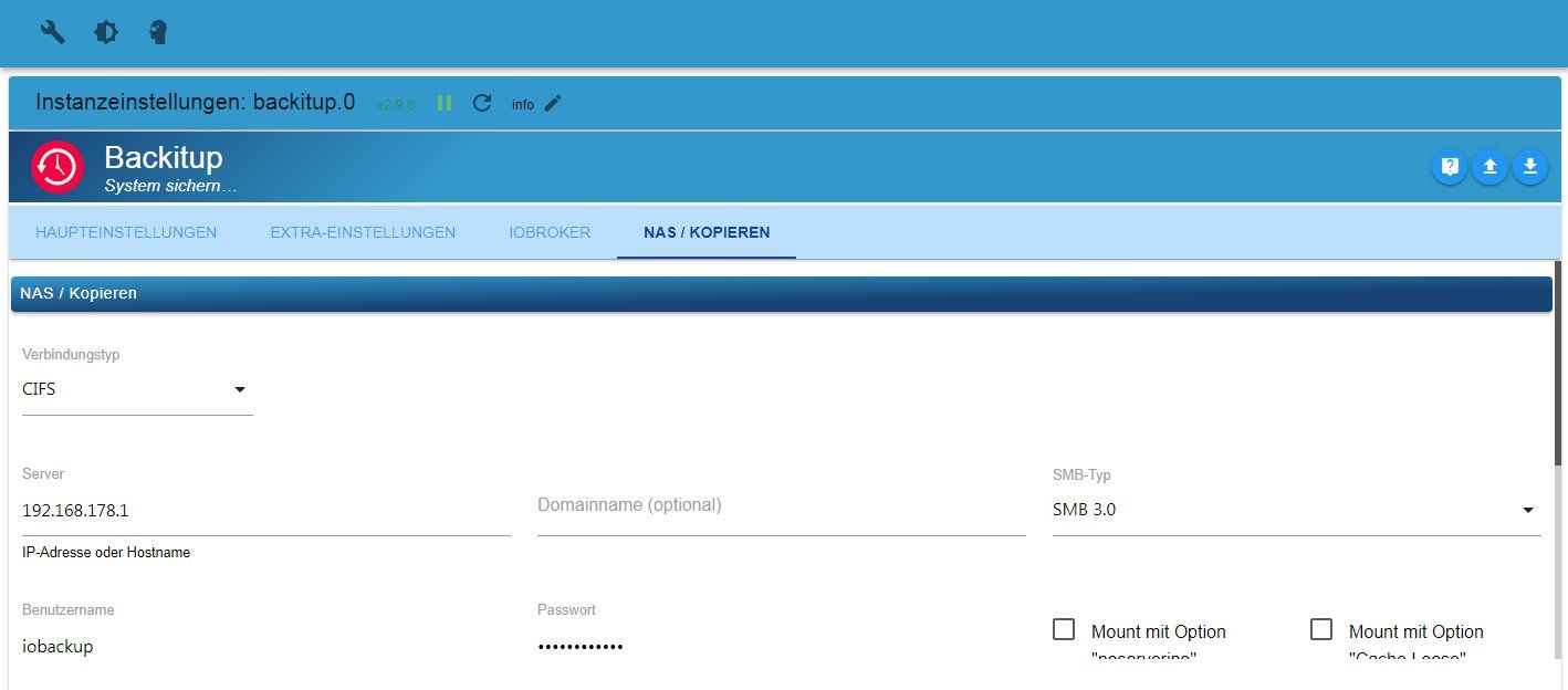

          hier die Einstellungen, hoffe die stimmen :)

            @berndsolar13 sagte in Backup Lokal ok, CFIS Error:
            was für welche?
            der Header ist nicht zu sehen
              Nein, wie bereits geschrieben:
              SMB-Typ 3.1.1
              noserverino: aktiv
              cache loose: aktiv
              B 2 Antworten Letzte Antwort

                hi ich dachte es wäre klar worum es geht, daher hab ich das oben weg gelassen, aber hier noch einmal
                  SMB-Typ 3.1.1
                  noserverino: aktiv
                  cache loose: aktiv
                  B Offline
                  B Offline
                  berndsolar13
                  @thomas-braun sagte in Backup Lokal ok, CFIS Error:
                  SMB-Typ 3.1.1
                  noserverino: aktiv
                  cache loose: aktiv
                  ok, ich ändere es, und teste es sofort

                      kann es sein, weil ich Javasript extra aktiviert hab ? bekomme jetzt wenn ich es erneut an mache folgenden Hinweis
                        Nein.

                          berndsolar13
                          schrieb am zuletzt editiert von berndsolar13
                          @thomas-braun
                          dein Tipp war richtig, nun läuft es durch, danke
                          die roten Meldungen sind weg :)
                            Deswegen fragte ich danach welche Einstellungen das seien. ich suchte die js Backup Einstellungen
