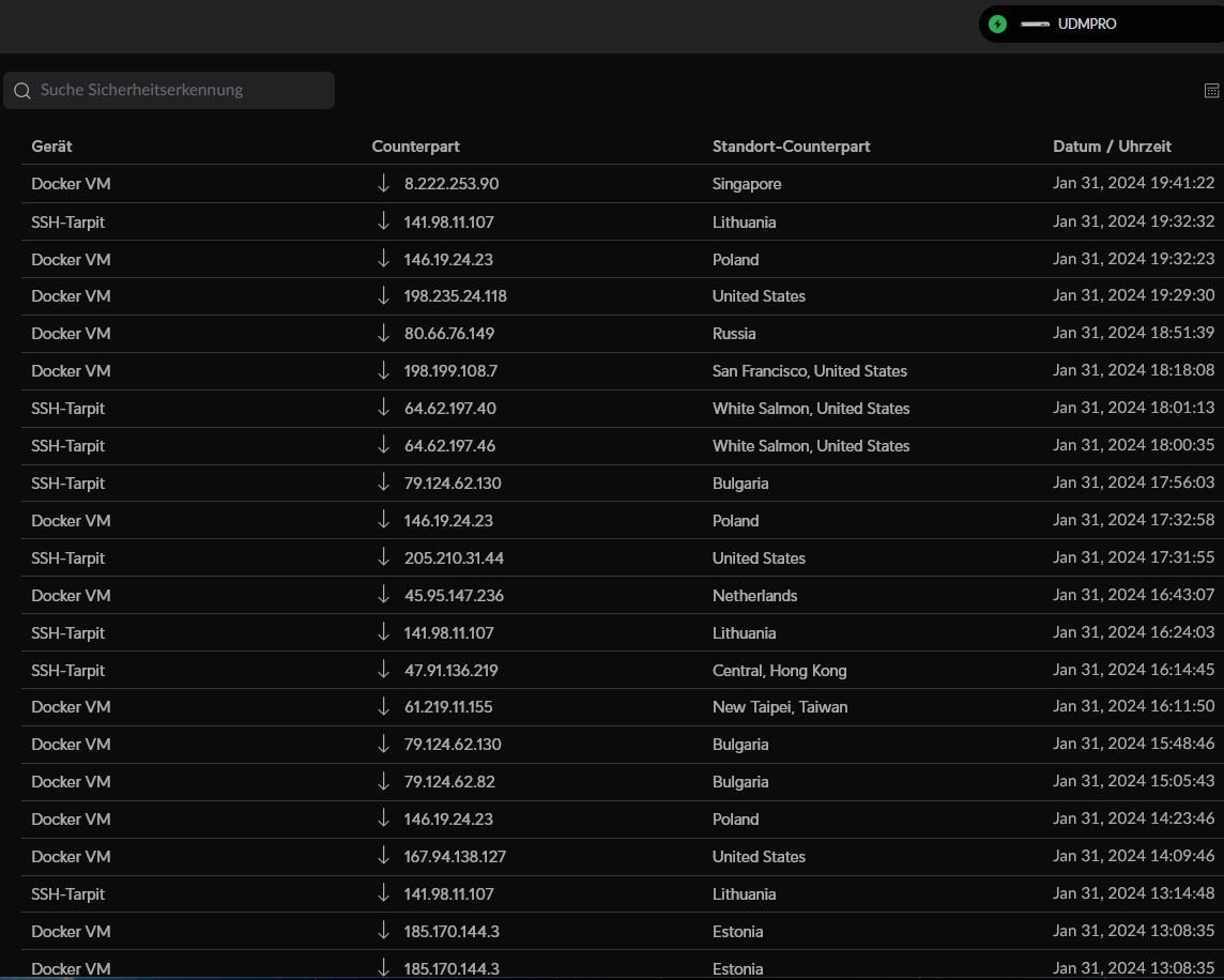

                Ich klinke mich hier mal ein: ich habe wissentlich keine Ports freigegeben, bin aber verunsichert, ob sich da nicht doch irgend etwas eingeschlichen hat. Mit welchen Methoden bzw. Tools kann ich das überprüfen?
                Auch Frauen können sich für Technik begeistern! ;)
                Equipment:
                diverse HM-, HMIP-, Aeotec- Tradfri- Sonos- und Fibaro-Geräte, NAS, Proxmox mit div. LXC,
                    @maloross
                    Ich verwende dafür ShieldsUp!
                    https://www.grc.com/x/ne.dll?rh1dkyd2
                    Die Seite schaut zwar aus wie aus der digitalen Steinzeit, funktioniert aber sehr gut.

                            @noplayback-0 wie du siehst ist alles möglich.
                            Ich hab seit Jahren einen FTP für ein paar Leute am laufen. Zugriff SSH/FTP, anderer Port.
                            Wenn ich da ins Log schaue... Scans im Sekunden Takt. IPs werden bei hämmern automatisch gesperrt.
                            Du glaubst nicht was da alles abläuft.
                            gruß vom Woody
