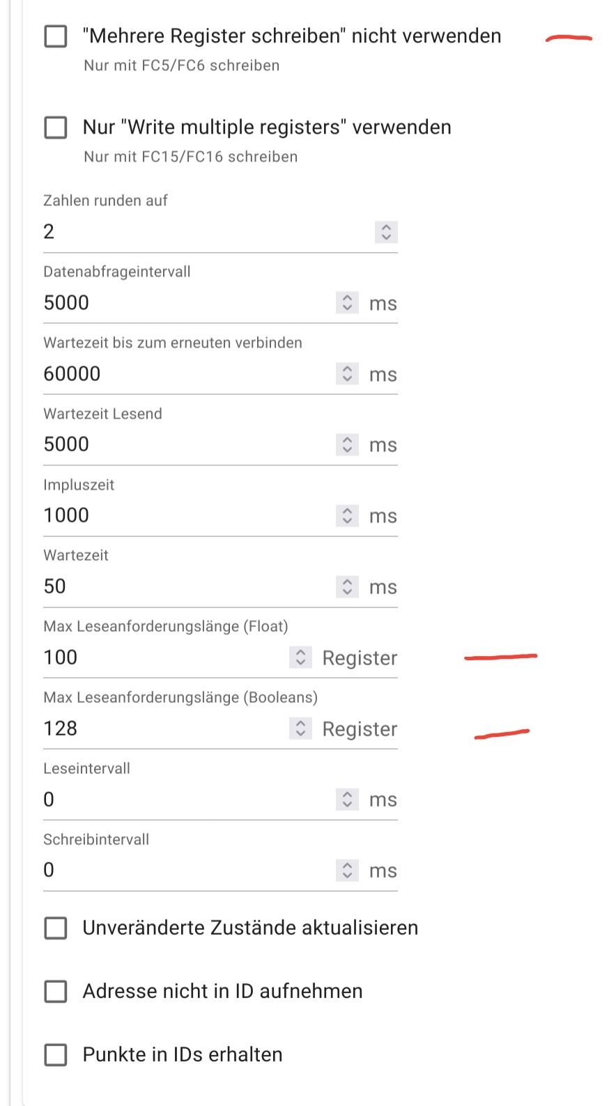

      @jumbo125 ich bin letztens bei der Hilfe zu modbus bei eine Anleitung für ein Gerät über eine Bemerkung gestolpert, dass nur eine sehr niedrige Anzahl von Registern auf einmal abgefragt werden dürfe.
      womit genau das im Adapter eingestellt wird weiss ich nicht, habe aber daraufhin diese Parameter gesehen
      Vielleicht trifft so etwas auch für dein Gerät zu

                jumbo125
                passt "fast" alles.
                Der modbus raubt mir etwas die nerven.
                ich habe es nun auf "1" begrenzt, aber da hängt sich der Modbus auf und blockt die verbindung.
                bei 10 Daten pro Abfrage, funktioniert es wieder..... Nun habe ich mir gedacht, dass der Modbus ev. bei 20 aufeinander folgenden anfragen, sich überschneidet oder einfach nicht zurecht kommt -> Fazit: ich habe ein delay für das lesen von 100ms eingetragen. Jetzt funktioniert es!
                ABER hin und weder steht in den logs, dass es zu einem Timeout vom Modbus kam. Ich denke das liegt daran, dass beim abfragen von 20 Adressen mit jeweils 100ms pause dazwischen, sind dass schon 2sekunden.....
                Wo stellt man nun das timeout ein?
                ich denke, ich sollte auch den abfrage intervall auf mind. 3sek stellen, wenn die abfrage schon 2 sek. dauert,

                  @jumbo125 sagte in Modbus Adapter Register einzelt abfragen, mit delay:
                  dann kannst du nicht alle 1000ms die nächste Abfrage starten

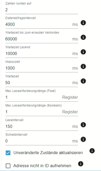

                        jumbo125
                        @homoran ja, das setzte ich höher.
                        Setzte nun die abfrage auf 4 sekunden und die ms pro abfrage auf 150
                        J 1 Antwort Letzte Antwort

                          jumbo125
                          @jumbo125
                          leider bekomme ich noch immer fehlermeldungen protokolliert:
                          im Protokoll steht:
                          Poll error count: 2 code : "App Timeout"
                          meine einstellungen sind:
                          danke euch!
