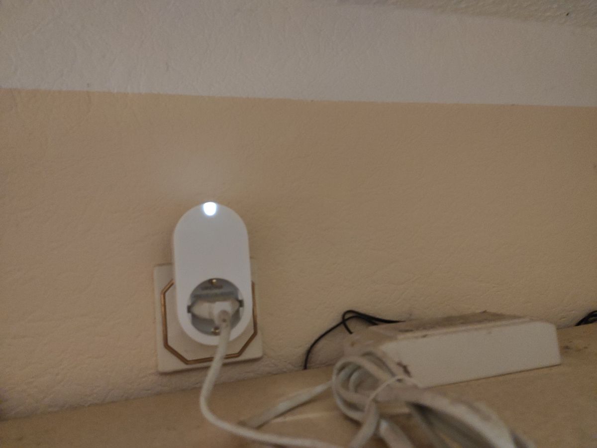

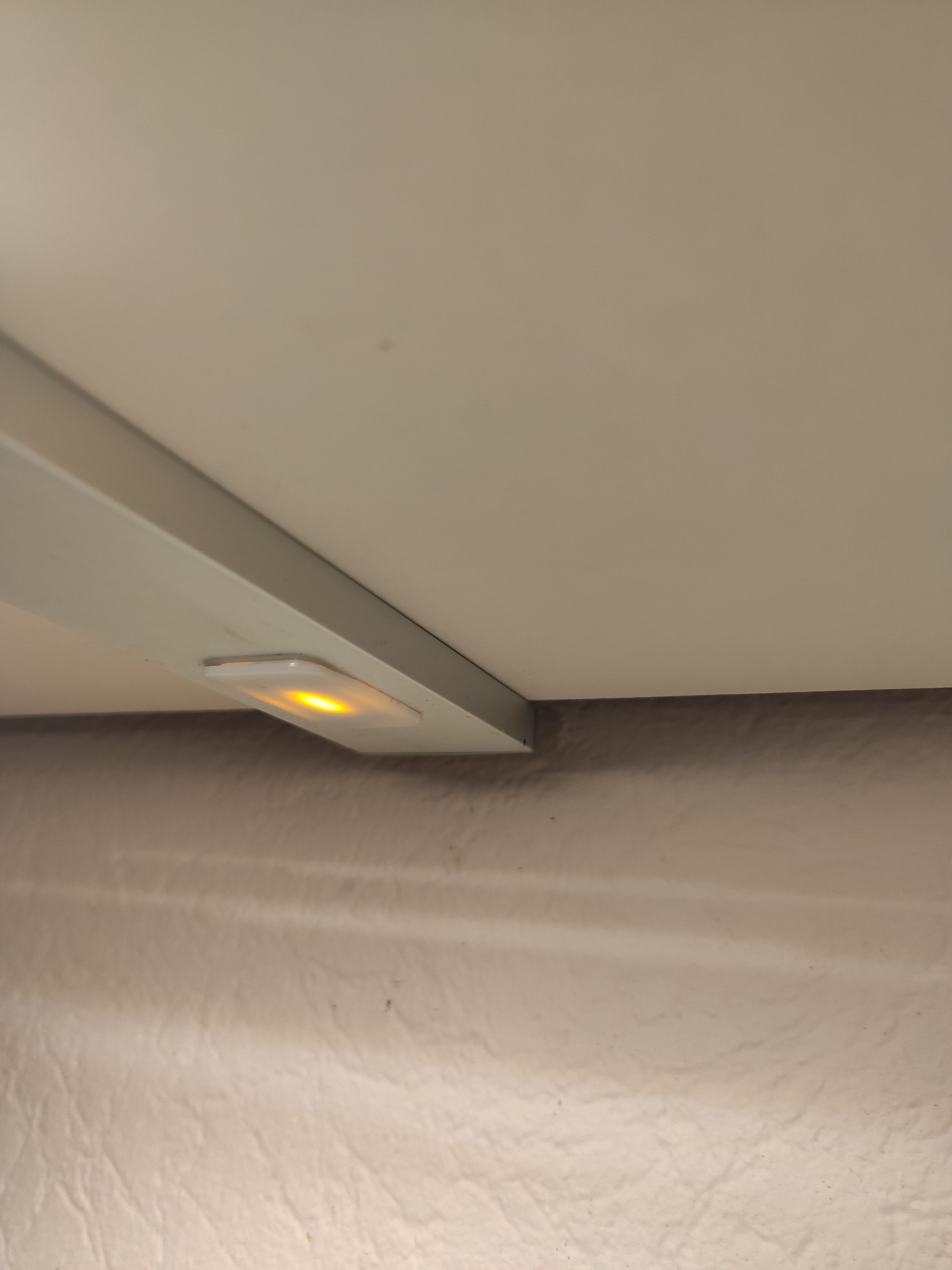

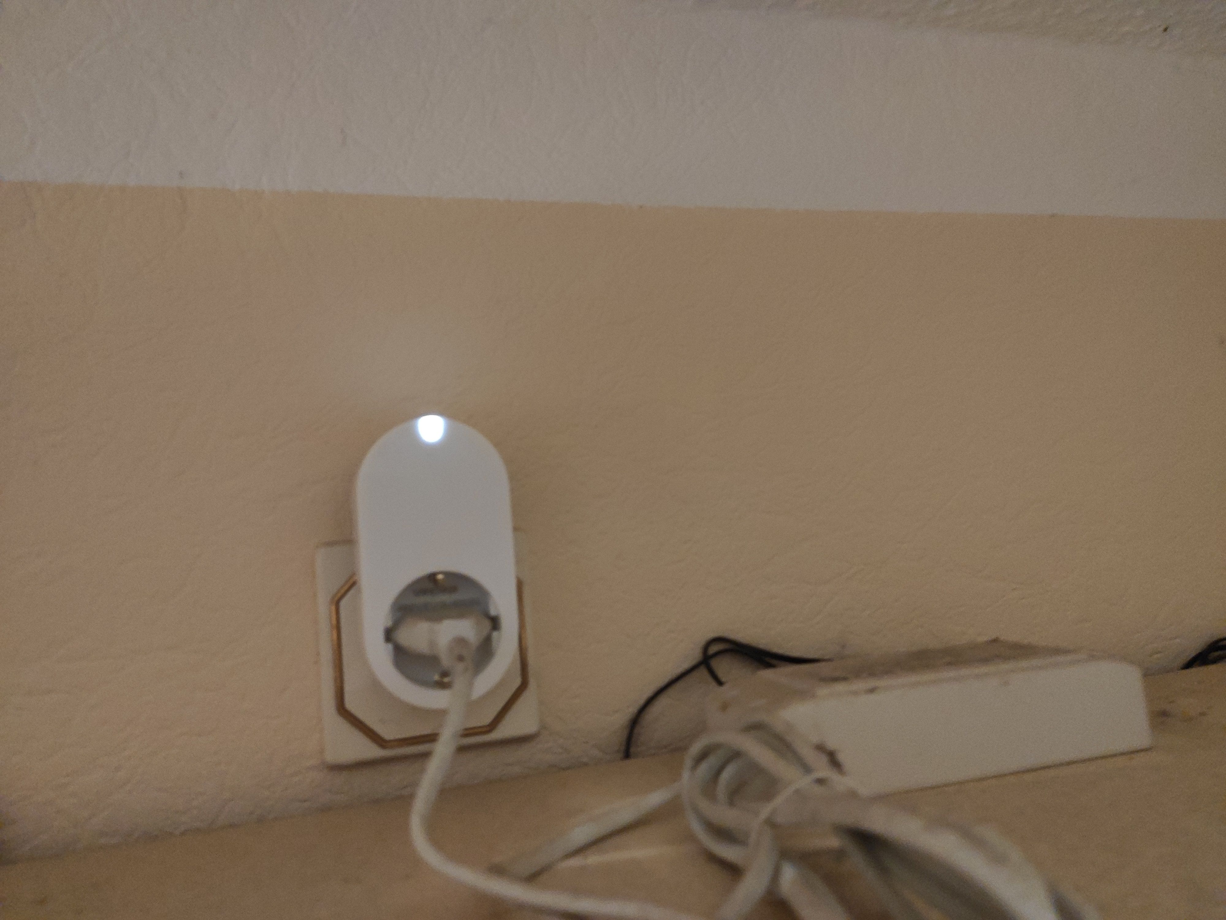

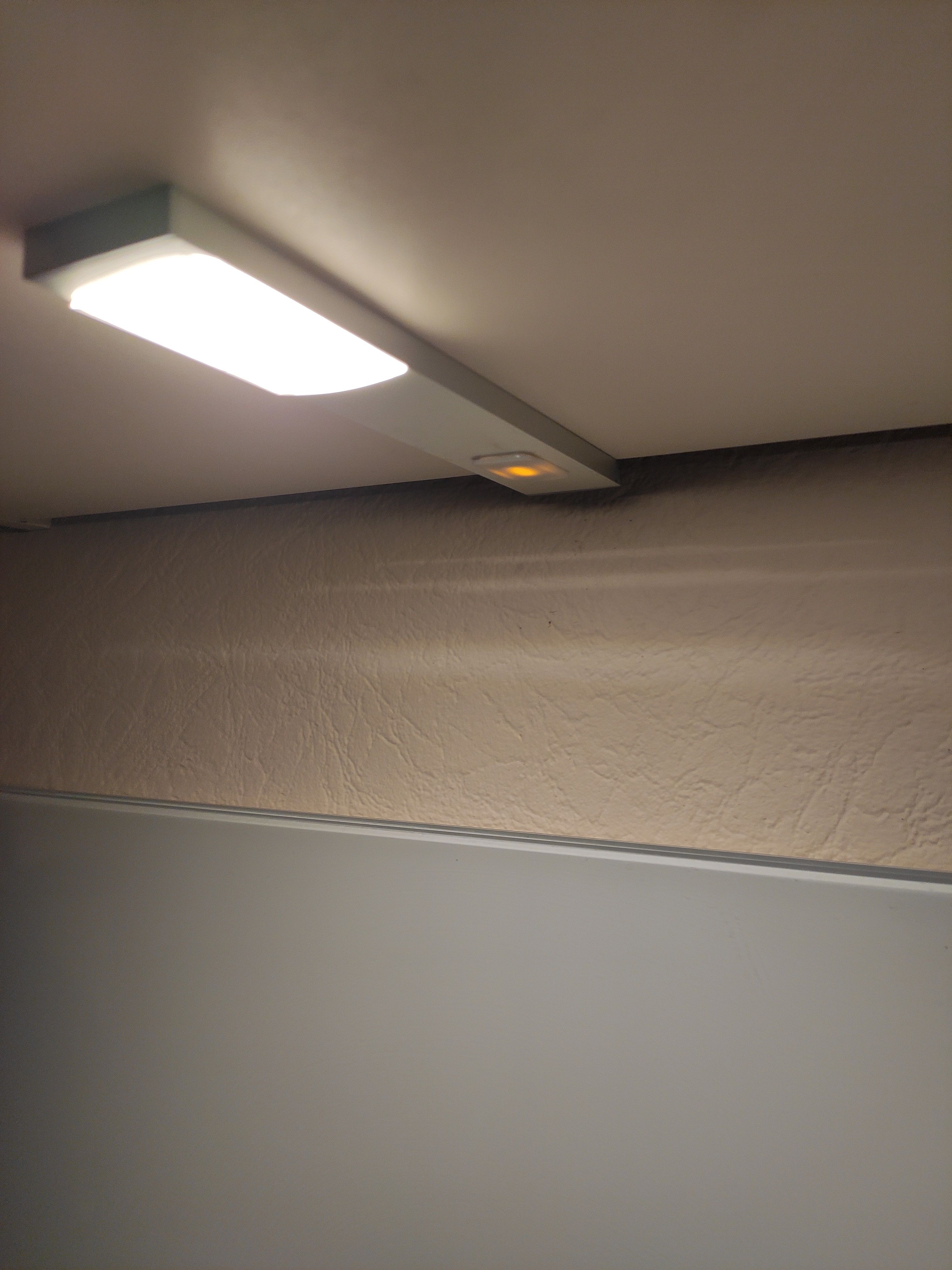

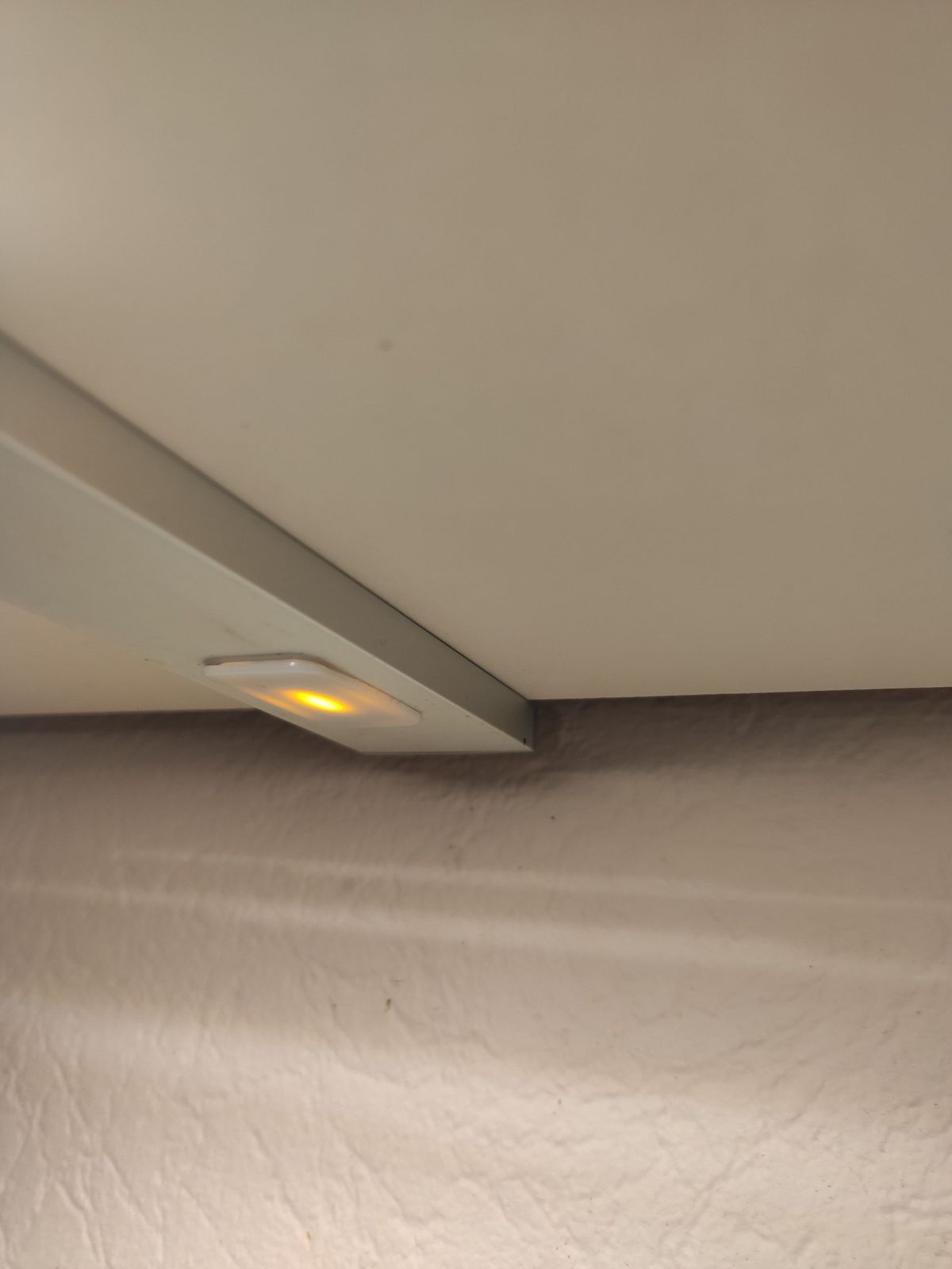

    diese Lampe unter einem Hängeschrank in der Küche
    habe ich bisher immer über diesen Taster geschaltet.

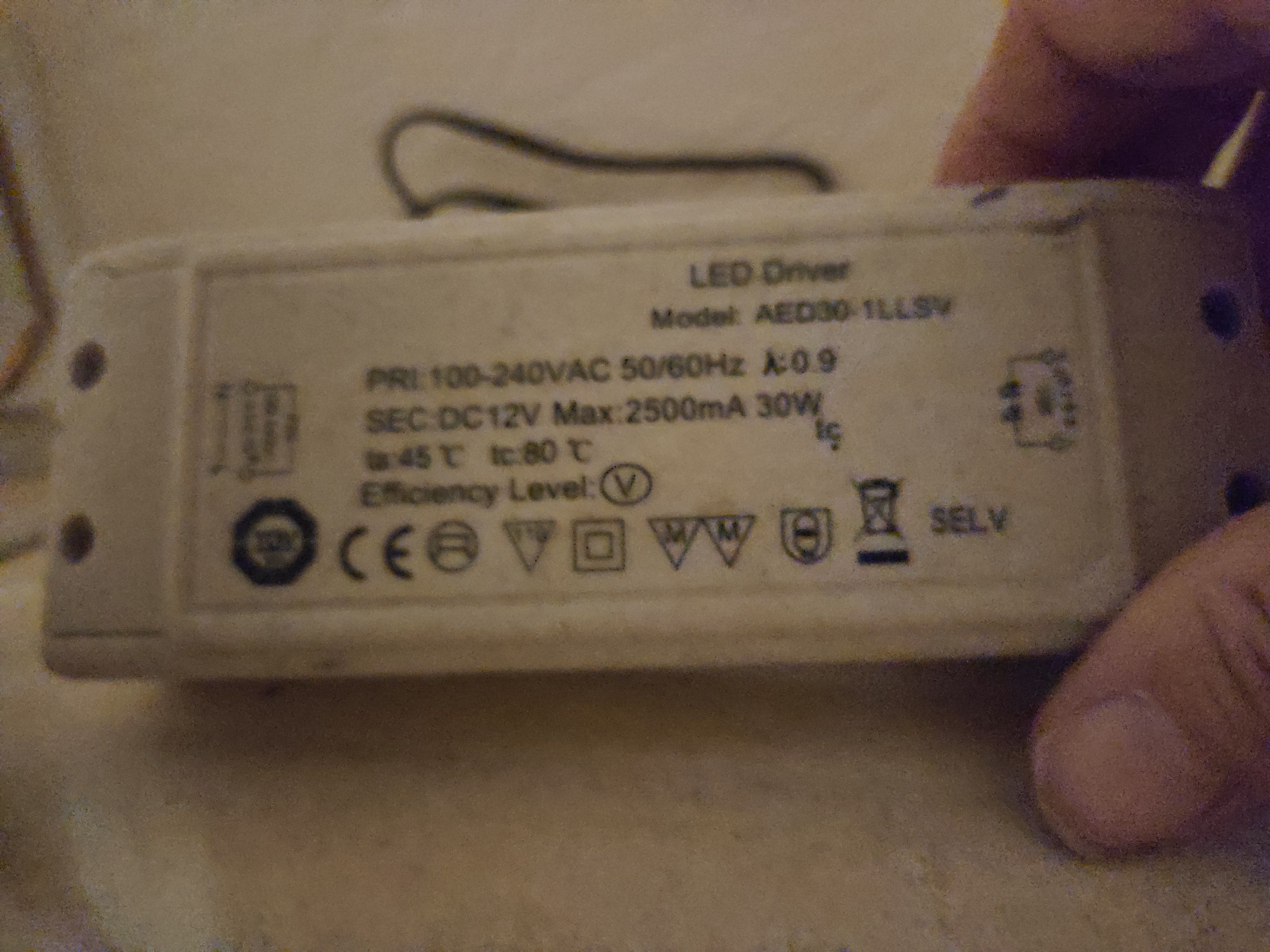

    Dieser LED-Driver welcher mit zur Lampe gehört wurde damals vom Küchenbauer ebenfalls mit installiert (Lampe lässt sich auch dimmen).

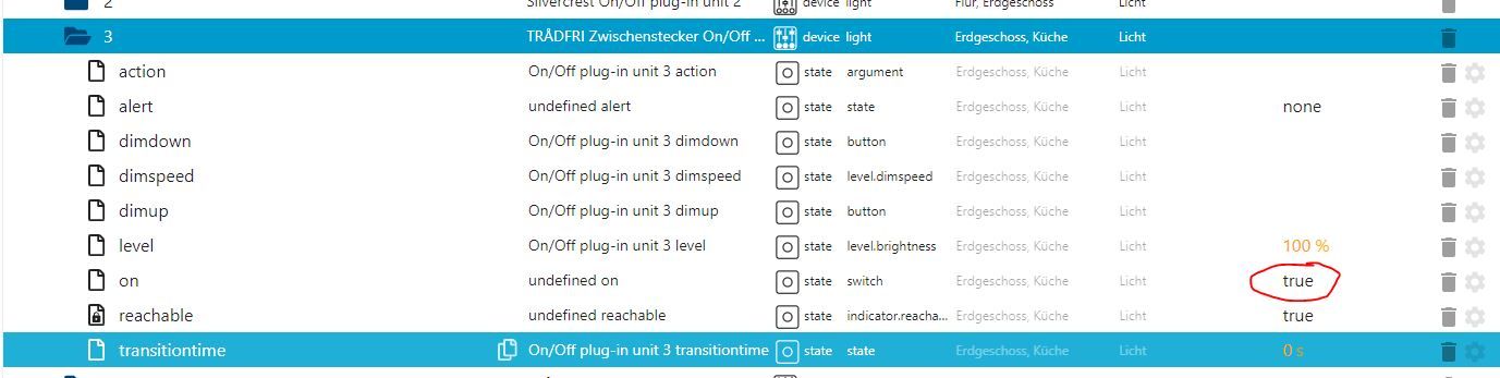

    Nun habe ich diesen TRADFRI Stecker von IKEA im ioBroker angelegt
    und wenn ich diesen Stecker auf FALSE setze geht er und die Lampe aus.
    Setze ich den Stecker wieder auf TRUE geht er wieder an aber die Lampe bleibt solange aus bis diese an deren eigenen Schalter wieder gedrückt wird.

      @stephan1966 sagte in Beleuchtung Küchenunterschrank schalten:
      Kann man das sinnvoll ändern?
      Wahrscheinlich!
      du müsstest anscheinend an den Schalter der Lampe ran

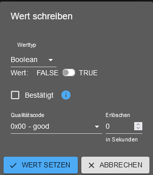

        Wie setzt du den auf true, zeig mal!
        Proxmox und HA ...
        Ich schreibe den Code nicht mehr selbst – ich schimpfe mit der KI, bis es funktioniert.
        S 1 Antwort Letzte Antwort
          Stephan1966
          @meister-mopper sagte in Beleuchtung Küchenunterschrank schalten:
          Hier an diesem Punkt
          Beste Grüße,
          Stephan
          Iobroker Nutzer seit 2022

              die Lampe wird so geschaltet sei, dass sie bei Stromwiederkehr nach Stromausfall nicht von selber angeht.
                  Und dann?
                  falscher Dampfer!
                  die Steckdose geht doch an!
                  nur die Lampe nicht
                    Und dann?
                    falscher Dampfer!
                    nur die Lampe nicht

                      Vielleicht solltest du mal prüfen, ob du nicht den Treiber gegen diesen austauschen kannst:
                      https://www.ikea.com/de/de/p/tradfri-treiber-fuer-kabellose-steuerung-smart-grau-60342656/
                      Den gibt es auch in einer kleineren 10W Variante;
                      https://www.ikea.com/de/de/p/tradfri-treiber-fuer-kabellose-steuerung-smart-grau-50356187/
                      Vorteil wäre, das du über den IoBroker nicht nur schalten sondern auch dimmen kannst.

                        @stefande sagte in Beleuchtung Küchenunterschrank schalten:
                        ändert ichts daran, dass die Lampe nach poweroff nicht angeht, wenn die Taste an der Lampe nicht gedrückt wird.

                              @stephan1966 kannst du die Lampe öffnen?
                              wenn ja, wie sieht es darin aus?

                                  Ich gehe auch davon aus das sich hinter dem Taster Elektronik befindet die sich um das dimmen / schalten der Lampen kümmert, während die 12V Spannung immer anliegt. Wenn du da den Taster brückst solltest du die LED's schalten können, verlierst aber die Dimmbarkeit.
