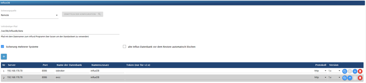

    kann mir vielleicht einer ein Tipp geben was diese Meldung ist :
    [DEBUG] [iobroker] - done
    [DEBUG] [influxDB] - InfluxDB-Backup for influxDB is started ...
    [DEBUG] [influxDB] - Start InfluxDB Backup ...
    [DEBUG] [influxDB] - InfluxDB Backup tmp directory created
    [DEBUG] [influxDB] - Try deleting the InfluxDB tmp directory: "/opt/iobroker/backups/influxDB_2024_01_19-17_47_08_influxDB_backupiobroker"
    [DEBUG] [influxDB] - InfluxDB tmp directory "/opt/iobroker/backups/influxDB_2024_01_19-17_47_08_influxDB_backupiobroker" successfully deleted
    [ERROR] [influxDB] - Error: Command failed: "/var/lib/influxdb/data" backup -portable -database iobroker -host 192.168.178.78:8086 "/opt/iobroker/backups/influxDB_2024_01_19-17_47_08_influxDB_backupiobroker"
    /bin/sh: 1: /var/lib/influxdb/data: not found
    Ich versuche ein Backup von einem Server zu machen der auf einem Pi läuft :
    Grüsse

      @michaelf sagte in Backit Up Adapter Fehlermeldung bei Influx:
      Warum trägst du das da ein?
      Wenn überhaupt kommt da der Pfad zum Programm influxd rein, falls das nicht ohnehin im $PATH liegt (was es i.d.R. tut, wenn es denn ordentlich installiert worden ist).

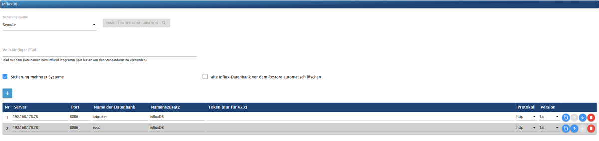

        Das war ein Versuch weil ich nicht mehr so richtig weiter wusste, wenn es leer bleibt kommt die gleiche Meldung.
        [DEBUG] [influxDB] - Try deleting the InfluxDB tmp directory: "/opt/iobroker/backups/influxDB_2024_01_19-18_07_44_influxDB_backupiobroker"
        [DEBUG] [influxDB] - InfluxDB tmp directory "/opt/iobroker/backups/influxDB_2024_01_19-18_07_44_influxDB_backupiobroker" successfully deleted
        [ERROR] [influxDB] - Error: Command failed: influxd backup -portable -database iobroker -host 192.168.178.78:8086 "/opt/iobroker/backups/influxDB_2024_01_19-18_07_44_influxDB_backupiobroker"
        /bin/sh: 1: influxd: not found

                                Hab ich den Falschen Port ? 8086 nicht Richtig ::
                                [DEBUG] [influxDB] - Try deleting the InfluxDB tmp directory: "/opt/iobroker/backups/influxDB_2024_01_19-19_56_11_influxDB_backupiobroker"
                                [DEBUG] [influxDB] - InfluxDB tmp directory "/opt/iobroker/backups/influxDB_2024_01_19-19_56_11_influxDB_backupiobroker" successfully deleted
                                [DEBUG] [influxDB] - 2024/01/19 19:56:11 backing up metastore to /opt/iobroker/backups/influxDB_2024_01_19-19_56_11_influxDB_backupiobroker/meta.00
                                [ERROR] [influxDB] - Error: Command failed: influxd backup -portable -database iobroker -host 192.168.178.78:8086 "/opt/iobroker/backups/influxDB_2024_01_19-19_56_11_influxDB_backupiobroker"
                                2024/01/19 19:56:11 Invalid metadata blob, ensure the metadata service is running (default port 8088)
                                backup: invalid metadata received
                                @michaelf
                                Weiß ich nicht, verwende influxdb nicht.
                                • MichaelFM MichaelF
                                  Scheint zu passen :
                                  pi@iobroker:/opt/iobroker $ apt policy influxdb
                                  influxdb:
                                    Installiert:           1.8.10-1
                                    Installationskandidat: 1.8.10-1
                                    Versionstabelle:
                                   *** 1.8.10-1 500
                                          500 https://repos.influxdata.com/debian stable/main armhf Packages
                                          100 /var/lib/dpkg/status
                                       1.6.7~rc0-1 500
                                          500 http://raspbian.raspberrypi.org/raspbian bullseye/main armhf Packages
