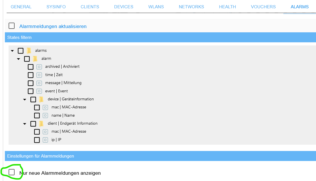

              @mcm57
              Ich nutze die Alarme überhaupt nicht, aber da gibt es doch eine Möglichkeit, das Sammeln vieler Alarme abzuschalten.

                @mcm57

                @meister-mopper
                Danke fürs Feedback:
                ABER ...
                • es sieht so aus als würde das nicht funktionieren (es fehtl dazu aber noch debugging / mehr Feedback)
                • und b) fällt es unter mäßig sinnvoller default - keine Ahnung wie viele das angehakt haben.
                Generell - ich wollte mit dem Beitrag eigentlich keine große Diskussion auslösen sondern nur eine Info für unifi user geben da mal hinzuschaun.
