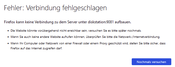

          PS:Mir sagt auch der Port 9081 nichts...
          Thomas Braun Marc Berg 2 Replies Last reply Reply Quote 0
            Mir auch nicht. Wo siehst du den?

              der kommt in der Verbindung fehlgeschlagen Meldung :

                @christiansr
                Dein ioBroker haust aber doch unter iobroker9, diskstation ist ein anderer host in deinem Netzwerk.

                  @thomas-braun said in Ist backitup - Backup vollständig?:
                  @christiansr
                  diskstation ist mein NAS, iobroker9.0.1 ist der docker-container. Gespeichert wird auf Google Drive. Das speichern funktioniert, ich sehe das Image auch, nur beim Herunterladen macht er Probleme (ich hätte Probleme eigentlich erst beim Installieren erwartet)
                      Wie du hier:
                      https://github.com/simatec/ioBroker.backitup/blob/master/docs/de/backitup.md#docker-unterstützung
                      lesen kannst, benötigt Backitup noch drei weitere Ports für die jeweiligen Webinterfaces. Diese noch mappen, dann funktioniert das auch.

                            @marc-berg said in Ist backitup - Backup vollständig?:
                            @christiansr sagte in Ist backitup - Backup vollständig?:
                            Wie du hier:
                            das wars wahrscheinlich. hatte zwei docker parallel laufen ohne port mapping. Das erste ging, das zweite nicht. Jetzt müsste es klappen.
