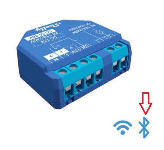

                            Ralla66
                            @dr-pie
                            haben die neuen Shelly das nicht als Standart mit dabei ?
                            Dr.PieD 1 Antwort Letzte Antwort

                              Dr.PieD Offline
                              Dr.PieD Offline
                              Dr.Pie
                              @ralla66 Ja haben sie.
                              Aber bei allen ist BT deaktiviert
                              Ralla66R 1 Antwort Letzte Antwort
