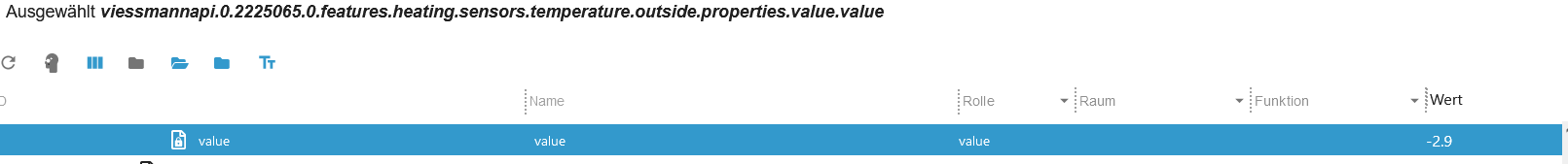

    Ich möchte gerne Temperaturwerte aus dem IOBROKER an die Homematic übertragen.
    Mehrere andere Übertragungen „vom Aufbau gleich“ funktionieren, nur bei diesem Wert wird immer „0“ übertragen,
    Setze ich den Wert manuell in den Objekten auf z.B. 5 wird der Wert auch an die CCU weitergeleitet.
    Sobald ich den Skript starte, wird „WP_Aussentemperatur“ wieder mit „0“ überschreiben.

                  @homoran sagte in Werte nach Homematic übertragen:
                  @ronniboy sagte in Werte nach Homematic übertragen:
                  an die Homematic
                  ist das eine SysVar?
                  die SysVar(??) ändert sich auch?
                  wenn ich in IOBROKER den Werte händisch ändere kommt der Wert auch in der CCU richtig an
                  im 10 Sekundentakt?
                  und sofort wieder den Wert einlesen, der noch nicht fertig geschrieben ist?
                  10 sec habe ich nur zum Testen damit ich im DEBUG etwas sehen.
                  mir ist aufgefallen das die anderen Skripte auch keine Werte mehr übertragen. Hier muss also ein anderes grundsätzliches Problem vorliegen
