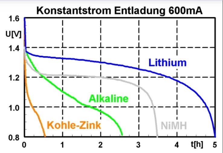

    @paul53 sagte in Batteriestatus darstellen:
    Dann ist unter 1,1 V leer.
    und bei 1.65 voll.
    da ist genug Abstand um 3 Stufen draus zu machen, zumal eine Enladekurve nicht linear ist.
              und bei 1.65 voll.
