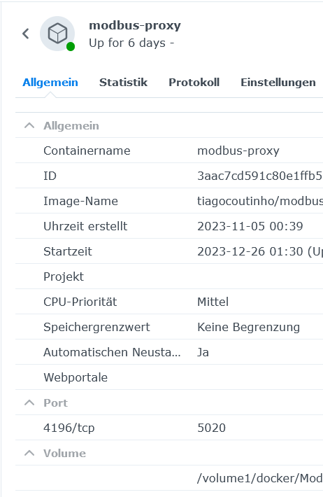

                          Ich habe es so ... hinbekommen
                          Docker holt die Daten von Port 4196 von meinem Master
                          (Waveshare Industrial Serial Server RS485 to RJ45 Ethernet TCP/IP to Serial )
                          wo ich zwei Modbus Zähler angeschlossen habe .
                          Einstellung yml Datei
                          devices:
                          - modbus:
                              url: 192.168.178.41:4196
                            listen:
                              bind: 0:4196
                          so in ioBroker :
                          und so in EVCC

                          • B Offline
                            B Offline
                            bitwicht
                            @Glasfaser
                            Der Port 4196 oder 9000 würde sich starten lassen
                            pi@raspberrypi:~/.local/bin $ ./modbus-proxy -b tcp://0:4196 --modbus tcp://192.168.0.123:1502
                            2024-01-01 15:42:06,788     INFO modbus-proxy: Starting...
                            2024-01-01 15:42:06,796     INFO modbus-proxy.ModBus(192.168.0.123:1502): Ready to accept requests on 0:4196
                            Problem ist, das der Solarlog "hart" auf 502 hört und man den Portnicht ändern kann.
                            Ich muss als den Proxy unter 502 starten wo er den Fehler schmeißt :-(
                            • B bitwicht
                              @Glasfaser
