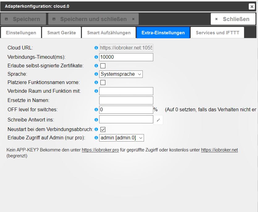

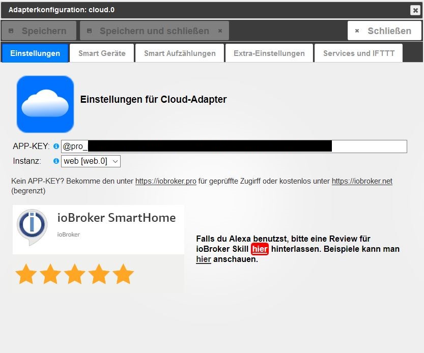

            Sodele, neuer Account angelegt, brav bezahlt 😄 und den neuen AppKey auch im CloudAdapter eingetragen. Alexa auf Pro umgestellt und dann das Chaos bei den Geräten beseitigt.
            Was mir nun aber auffällt ist, dass der CloudAdapter sich immer noch mit "https://iobroker.net:xxxx" verbindet und nicht, wie ich erwartet hätte, mit sowas wie "https://iobroker.pro:xxxx". Ist das richtig?
            Viele Grüße und nen schönen Sonntag euch allen!

              @mariohbs:
              Was mir nun aber auffällt ist, dass der CloudAdapter sich immer noch mit "https://iobroker.net:xxxx" verbindet und nicht, wie ich erwartet hätte, mit sowas wie "https://iobroker.pro:xxxx". Ist das richtig? `
              ist das Feld ausgegraut und nicht änderbar?
              Dann ist alles ok.

                Jepp das Feld ist ausgegraut und lässt sich nicht ändern. Wenn das dann OK bin ich ja zufrieden 😄

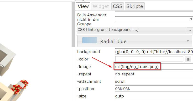

                  2017-10-21 17_02_02-vis.png `
                  entweder kein Hintergrund, oder aber er wird angezeigt und automatisch wird das http:192…xxx davor gesetzt ?

                        Man muss "-image" Feld editieren. Und ja in "background" Feld wird 192… angezeigt, aber wie ich schon auf dem Screenshot gezeigt habe, wird es trotzdem nur aus "-image" Feld das Wert benutzt.

                          Ich editere nur das -image Feld. In Background steht bei mir gar nichts drin. Wenn ich was eintrage, wirds wieder gelöscht? Was sollte denn da rein, sofern überhaupt?
                          Ins image Feld setzt er immer automatisch die IP dazu?

                            Bitte keinen absoluten url, sondern nur einen relativen, also ab /vis/… eingeben.
                            Das gilt für alle Elemente, die mit der App betrachtet werden sollen, z. B. auch für flot charts.

                                Hier erstmal der erbetene Screen filename="einstellung.png" index="0">~~
                                • Homoran
                                  und genau da nimmst du (hier beim image)alles was vor /vis/… steht raus.

                                      Ich meine, ich hätte den Pfad halt damals analog eines Beispiels gemacht. Aber ich kanns auch ändern, kein Thema
                                      Also soll bei image wirklich nur das hier stehen, auch ohne Anführungszeichen:
                                      /vis/img/back/4055small2.jpg
                                      Wenn ich das probiere, wird es automatisch wieder auf den vollen Pfad inklusive url und Klammern und IP umgestellt, sobald ich die view einmal wechsel im editor
                                      • Homoran
                                        Ok, das weiß ich jetzt nicht genau.
                                        Probiere es mal mit url und den klammern aber in den klammern nur mit /vis/…., ohne http und der IP
                                        In vis selbst ist das egal, aber in der app dürfen nur relative urls sein.

                                          Bitte 1.0.4 vis Version ausprobieren.
