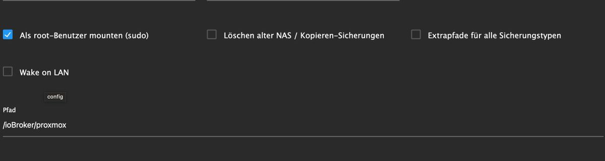

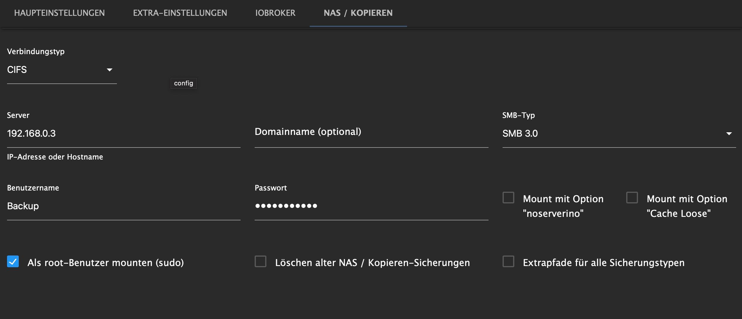

    Habe mir heute einen MiniForums PC besorgt und unter proxmox (Neuland für mich) in einem LCX Container lt. Youtube Anleitung iobroker installiert welcher auch läuft. Nun möchte ich gerne die Backups vom iobroker welcher am NAS läuft auf den MiniPC laden. Leider schaffe ich es nicht, vom neuen iobroker System ein Backup aufs NAS zu speichern (könnte in diesem Pfad dann das Backup vom alten kopieren und von dort aus Wiederherstellen). Wo habe ich den Fehler?

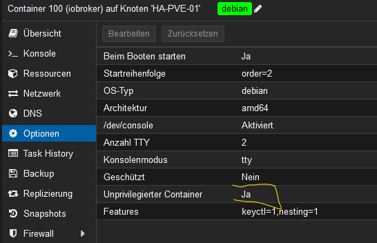

      cifs funktioniert nur in einem privilegierten Container.
      Wenn da Ja steht, funktionieren die Backups nur mit ftp, nfs geht dann auch nicht.

        @meister-mopper danke. Bei mir steht "JA" - Habe jetzt auf FTP gestellt. Muss ich da bei Port den von meinem NAS eingeben welchen ich im Browser sehe wenn ich mich mit dem NAS verbinde oder weil es kommt zwar keine Fehlermeldung aber es wird auch keine Datei aufs NAS kopiert.
