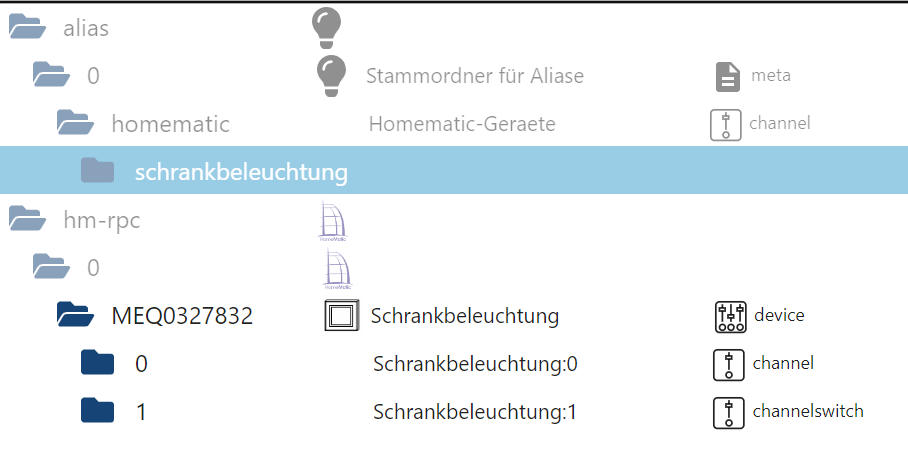

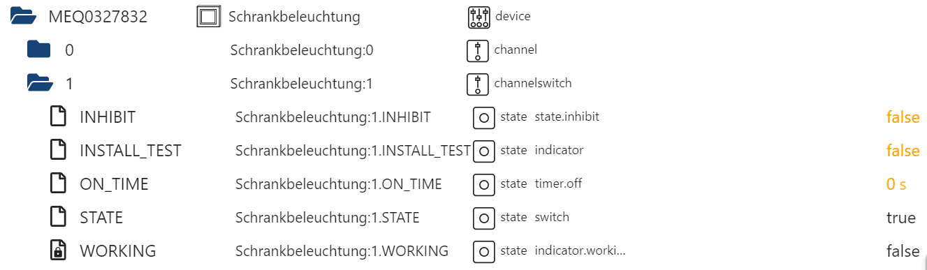

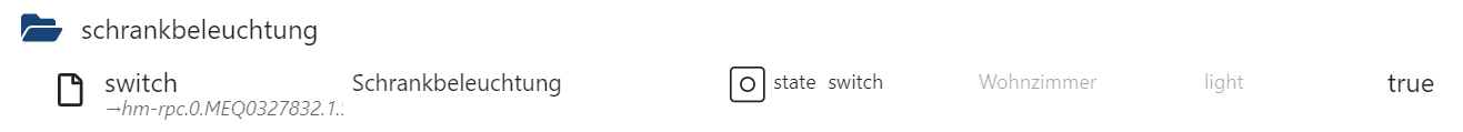

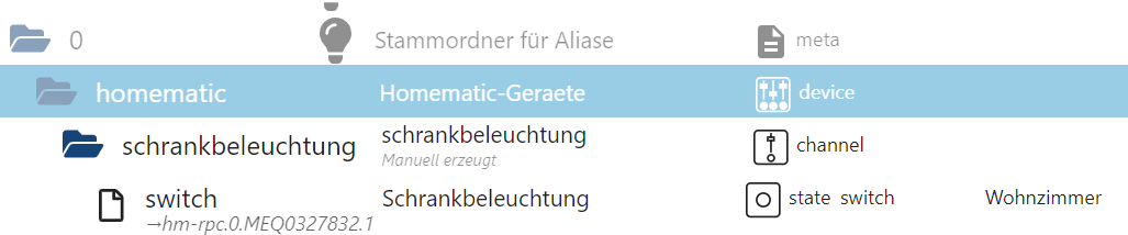

                            @maloross sagte: Da bin ich überfragt
                            Dann zeige bitte die komplette ID-Struktur zum 2. Datenpunkt (Index 1) der Sensorliste als Screenshot des Tab "Objekte".
                            malorossM Offline
                            malorossM Offline
                            maloross
                            Bei mir ist es folgendermaßen aufgebaut:
                            Ich nutze Aliase
                            Hier der Ursprungsort
                            Von euren Angaben ausgehend: irgend ein Datenpunkt hat sowohl im Ursprung als auch im Alias eine doppelte Zuordnung Raum und/oder Funktion?
                              Ich nutze Aliase

                                @paul53 Unter Alias gibt es den Ordner "schrankbeleuchtung" mit dem Datenpunkt "switch" - ich dachte, das ist ein Objekt.

                                  @maloross sagte: ich dachte, das ist ein Objekt.
                                  Nein, das ist nur ein Ordner ohne Objekt, der durch Punkte in der Datenpunkt-ID erzeugt wird.
                                  Das Objekt kann man von einem übergeordneten Ordner (mit Objekt) aus nachträglich erstellen, indem man den identischen Namen "schrankbeleuchtung" für das Objekt (Kanal) verwendet. Zeige bitte auch die übergeordnete Struktur von "schrankbeleuchtung.switch".
                                  malorossM 1 Antwort Letzte Antwort

                                    ich habe jetzt alle Funktionen entfernt, nur noch im Ursprungsordner das Schranklicht mit Raum und Funktion versehen - Fehler bleibt, Protokoll schreibt
                                    javascript.0
                                    2023-12-30 14:00:36.526	error	script.js.common.Testbereich.Statistikprojekte.licht_zaehlen: Fehler, Datenpunkt im Scriptverzeichnis als Trigger definiert
                                    Was mich irrtiert ist der Hinweis auf das Scriptverzeichnis, das in meinem Fall "javascript.0 ". Ich versuche es mal auf das Userverzeichnis umzuleiten.
                                    Ich hoffe, das Bild der Struktur ist ausreichend

                                      @maloross sagte: Ich hoffe, das Bild der Struktur ist ausreichend
                                      Ja. Selektiere "homematic" und ändere in den Eigenschaften (Bleistift rechts) den Objekttyp von "Kanal" in "Gerät" oder "Verzeichnis". Dann erstelle unter "homematic" ein Objekt vom Typ "Kanal" mit dem Namen "schrankbeleuchtung" (genau so geschrieben).

                                        @paul53 danke für deine Unterstützung :)
                                        erster Testlauf positiv, Skript läuft ohne Fehler durch.
                                        also sollte die Struktur auch im Alias-Verzeichnis "Gerät-Kanal-Datenpunkt" sein.

                                          @maloross sagte: sollte die Struktur auch im Alias-Verzeichnis "Gerät-Kanal-Datenpunkt" sein
                                          Ja, wenn man "channelId" und / oder "deviceId" verwenden will. Außerdem lassen sich weitere Datenpunkte unter dem Kanal leichter manuell erstellen.
