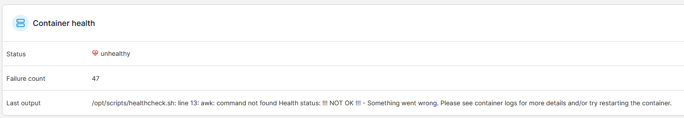

    hi alle,
    ich habe hier bei mir eine docker iobroker installation laufen (buanet/iobroker:latest-v9), welche ich im portainer manage.
    selbst bei einer jungfräulichen installation wechselt innerhalb kürzester zeit der health status von healthy auf unhealthy.
    im conatiner log sehe ich keinerlei hinweise auf irgendeinen fehler. iobroker ist ganz normal ansprechbar und scheint korrekt zu arbeiten. auch im iobroker log sehe ich keinerlei fehler.
    einziger hinweis für mich sind folgende zeilen in den containerdetails im portainer.
    das sieht mir so aus, als ob awk nicht gefunden wird im container. ist das ein issue im container? oder habe ich hier auf meinem system ein problem?
    vielen dank für eure hilfe
    lg peter

      @pez3 sagte in docker container unhealty:
      ... hier wäre deine Frage richtig:
      https://github.com/buanet/ioBroker.docker/issues
      kommt hierher
      https://github.com/buanet/ioBroker.docker/blob/0cbfd67f5a97cfee8615c9434e34b54721340c72/debian12/scripts/healthcheck.sh#L13
        Du kannst es im Container testen
        uptime | awk '{print $3_$4_$5}'
        P 1 Antwort Letzte Antwort

          @glasfaser said in docker container unhealty:
          thx für den hinweis, hab ein neues issue geöffnet.
          habs jetzt auch im container getestet... scheint wohl wirklich ein problem im container zu sein...

            @pez3
            Dann setzte einen neuen Container auf mit latest ( aktuell neu holen ) ist doch in < 5 Minuten fertig.
            Vorraussetztung du hast den Ordner /opt/iobroker außerhalb des Containers gemountet
              Sehr merkwürdig ..
              Sorry überlesen !?
              dann nimm mal nur die :latest und nicht latest-v9

                  @oliverio sagte in docker container unhealty:
                  Zeigen alle auf die gleiche Version.
                  Mhh .. erst letzte Woche neu aufgesetzt :latest
                  Syn@iobroker:/opt/iobroker# cat /opt/scripts/.docker_config/.thisisdocker
                  v9.0.1
                  Syn@iobroker:/opt/iobroker#  uptime | awk '{print $3_$4_$5}'
                  30days,20:28,
                  ist alles drin

                    @glasfaser
                    Hm ja seltsam.
                    Das einzige was vor 3 Tagen geändert worden ist ist die Version des backstop Adapters
                    https://github.com/buanet/ioBroker.docker/commits/main/
                    Dann muss er das mal neu regenerieren
                    Oder mal eine neue Basic Installation ohne Backup einspielen probieren.
                    Da scheint beim Aufbau des Containers was schief gegangen zu sein.

                      @oliverio
                      das ist ne komplett jungfräuliche installation... ohne eingespieltes backup
                      Marc BergM OliverIOO 2 Antworten Letzte Antwort
                        Das Image läuft hier ohne Probleme, gerade nochmal gezogen. Auf welcher Umgebung läuft dein Docker?

                          @pez3
                          Dann mal den debug Parameter für den Container setzen. Da gibt es dann mehr Ausgabe.
                          Beschreibung siehe Buanet

                            so... hab jetzt nochmal das image im portainer gelöscht und nochmal explizit 9.0.1 gezogen....
                            mit diesem image bleibt der container jetzt healthy.
                            geht mir nicht wirklich ein, was da los war :man-shrugging:
                            vielen dank jedenfalls für eure hilfe und eure bemühungen!
