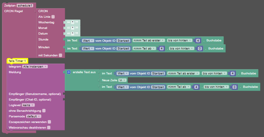

      trotz 2 existierenden Posts gleicher Problematik bekomme ich das einfach nicht bei mir hin.
      Ich möchte eine Aktion nach Zeit ausführen, welche in der Vis über ein Auswahl / Dropdown Feld gesetzt wird.
      Der Datenpunkt ist ein String:
      Das Blockly schickt mir genau die richtige Uhrzeit aufgespalten in Stunde: Bsp. 10 und Minute: 55 wenn ich das über Telegram als Text generiert mir schicken lassen. Sobald ich das in Cron rein setze, geht es nicht.
      Weiß jemand wo mein Fehler liegt?

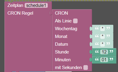

        @mika-0

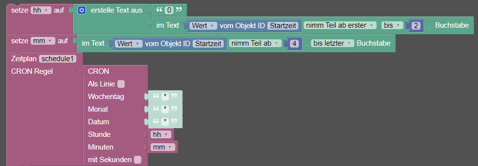

        Prinzip:

          @djmarc75 sagte in Cron aus DP:
          Prinzip:
          Bei diesem Prinzip muss vor 10 Uhr eine führende 0 eingegeben werden. Ich bevorzuge die Array-Version:
          M 1 Reply Last reply Reply Quote 2

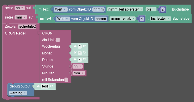

            Mika 0 @paul53 last edited by Mika 0
            @paul53 Hi Paul, Debug result akt. Zeit als SS:mm
            22.12.2023, 11:52:56.769	[info ]: javascript.0 (1603) Stop script script.js.Klimaanlagen.OG_WZ.Lösch
            22.12.2023, 11:53:01.404	[info ]: javascript.0 (1603) Start javascript script.js.Klimaanlagen.OG_WZ.Lösch
            22.12.2023, 11:53:01.436	[info ]: javascript.0 (1603) script.js.Klimaanlagen.OG_WZ.Lösch: 11:53
            22.12.2023, 11:53:01.436	[info ]: javascript.0 (1603) script.js.Klimaanlagen.OG_WZ.Lösch: registered 0 subscriptions, 0 schedules, 0 messages, 0 logs and 0 file subscriptions
            22.12.2023, 11:53:03.169	[info ]: javascript.0 (1603) Stop script script.js.Klimaanlagen.OG_WZ.Lösch
            Die Idee von @DJMarc75 hat leider nicht funktioniert. Null habe ich so vorne dran gesetzt, geht aber trotzdem nicht. Vielleicht habe ich das auch falsch kreiert.

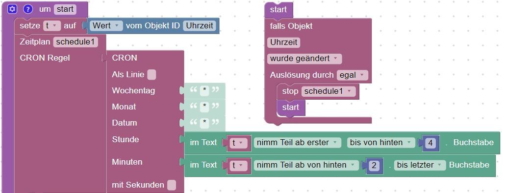

                  @mika-0
                  Wenn es mit String-Zerlegung sein soll, dann versuche es mal so:

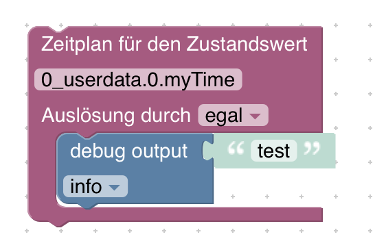

                    haus-automatisierung Developer Most Active last edited by haus-automatisierung
                    Da das Thema hier immer wieder aufkommt, wird es mal Zeit für eine Funktion in JS/Blockly:
                    scheduleById('0_userdata.0.myTime', async () => {
                      console.log('test');
                    bzw.
                    Unterstütze Formate für den Wert sind: HH:MM:SS und HH:MM. Der Zeitplan wird beim Start des Scripts registriert und entsprechend aktualisiert, falls sich der Wert ändert.
                    Mein größtes Problem aktuell: Ein toller Name für den Block 🙂 Vorschläge?
                    paul53 DJMarc75 3 Replies Last reply Reply Quote 0

                      • haus-automatisierung
                        haus-automatisierung Developer Most Active @paul53 last edited by haus-automatisierung
                        @paul53 sagte in Cron aus DP:
                        Nicht auch "H:MM" und "H:MM:SS"?
                        Doch, klar, hab die Doku mal angepasst. Da schaut ja sicher jeder als erstes - haha...
                        https://github.com/ioBroker/ioBroker.javascript/blob/9af1aeb1c927a9f3a978f84a6eef78cbec0b9f6a/lib/sandbox.js#L1650-L1651

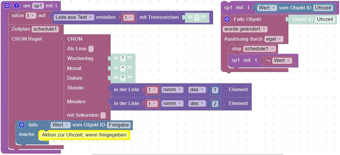

                                • paul53
                                  paul53 @Mika 0 last edited by
                                  @mika-0 sagte: Minute geht ums verrecken nicht.
                                  Hast du es mal so versucht wie hier vorgeschlagen?

                                      paul53 @Mika 0 last edited by paul53
                                      @mika-0 sagte: dieses Skript neu restarte, geht es. Aber nur dann.
                                      Das ist so, wenn man keinen Trigger auf den sich ändernden Datenpunkt hat. Damit man nur einen Zeitplan benötigt, muss man ihn in eine Funktion packen.
                                      • M
                                        @paul53 Sorry, für Blockly habe ich leier keinen Doktor Titel 😊
                                        DANKE!!!!!!! Es funktioniert. Jetzt löst der Trigger.
