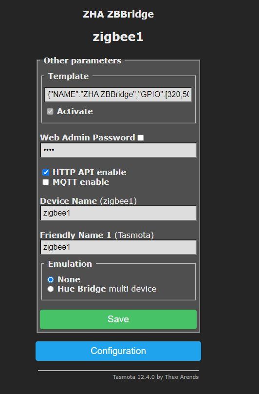

        @bjoern0815 Läuft deine Bridge überhaupt im ZHA-Modus, vor allem weil Du ja schon ein Gerät verbunden hast. Bei mir sieht die Oberfläche so aus, und wenn ich neu starte zeigt die Log auch den Port 8888 an
        B 1 Antwort Letzte Antwort

            @bjoern0815 Console
            backlog rule1 on system#boot do TCPStart 8888 endon ; rule1 1 ; template {"NAME":"ZHA ZBBridge","GPIO":[56,208,0,209,59,58,0,0,0,0,0,0,17],"FLAG":0,"BASE":18} ; module 0
            Unter Konfiguration muss auch das Template aktiviert sein
