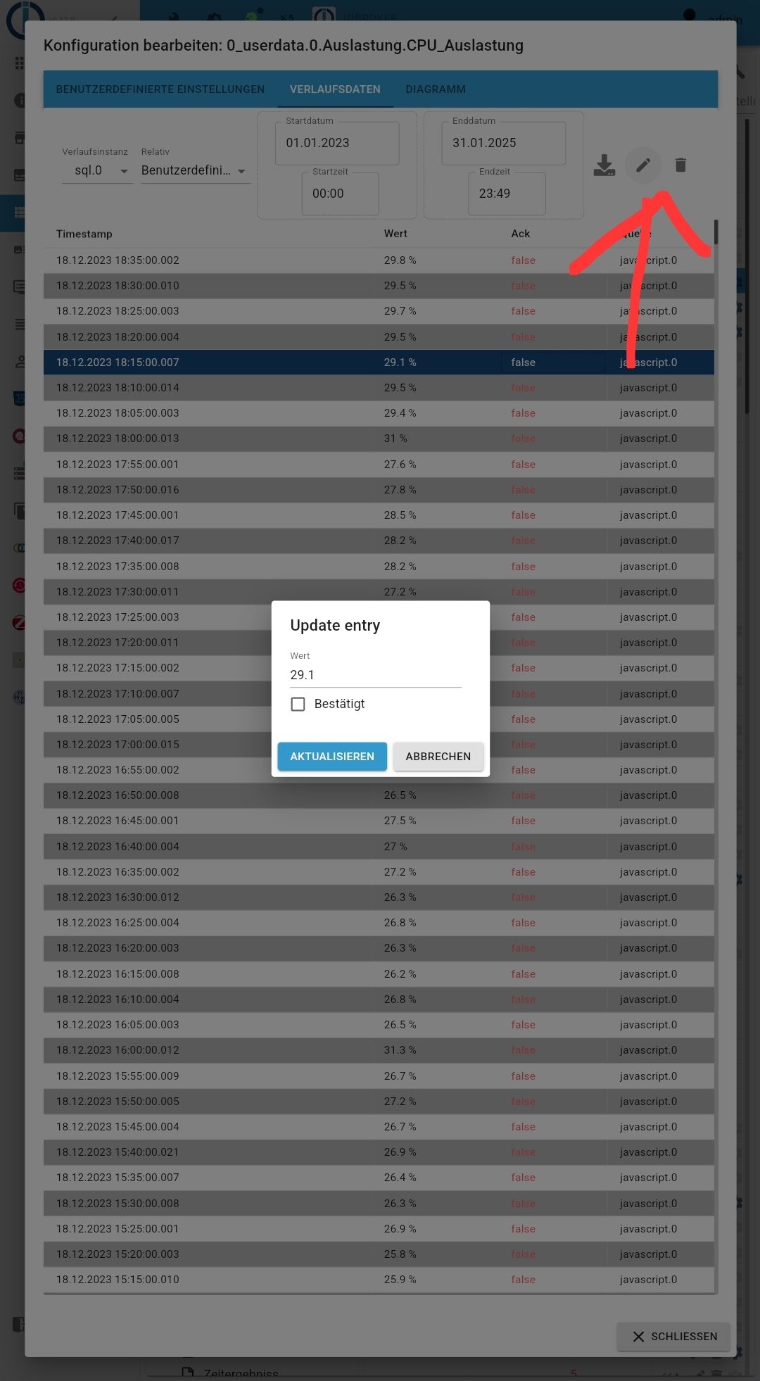

    Kann man die History Daten manuell korrigieren? Mir fehlen ein paar alte Werte wegen eines Adapter-Absturzes.

      @decnet
      Im Admin kannst du die Werte bearbeiten.
      Musst glaube den Expertenmodus einschalten.
      Ansonsten auf die Datenbank verbinden und ändern. Falls es der History Adapter ist kann man auch direkt in die json gehen.

          @homoran & @David G. --> Danke für den Tipp !!!!!!
          Aber wie komme ich an die Werte vor dem 18.12.23 ran, also wo da unten in der Mitte die 3 Punkte sind?

            @decnet sagte in History Daten manuell korrigieren:
            indem du unter manueller Auswahl den entsprechenden Zeitraum auswählst

              Ich habe den Zeitraum manuell eingestellt oben. Trotzdem sehe ich dasselbe wie vorher. Was habe ich nicht verstanden?

                zeitraum kleiner machen!
                es werden maximal 500 Werte angezeigt
