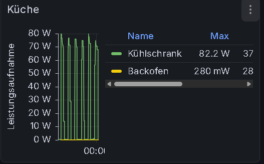

                          Hi in die Runde,
                          ich hoffe ich schreibe hier keinen Quark, aber die Werte "sammle" ich mit Influxdb und Grafana beides sowie IOB als Docker auf einem Unraid System.
