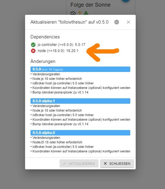

          Habe eine Stolperfalle bemerkt...
          Der "followthesun" Adapter will wollte immer noch nicht updaten, weil angeblich die node Version zu alt ist.

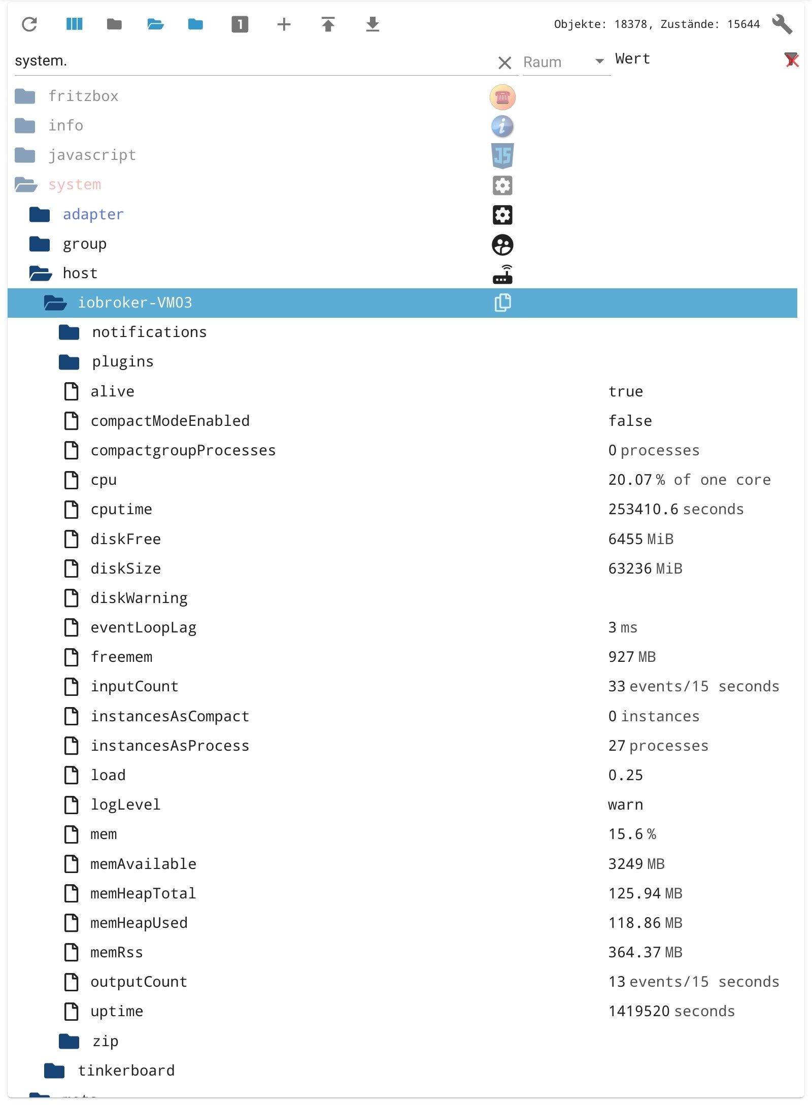

                @roelli sagte in iobroker updaten... geht nicht?:
                Kann aber den Datenpunkt im Info-Adapter nicht wirklich finden.
                nicht im Info Adapter!
                Im Expertenmodus unter system.....
                R 1 Antwort Letzte Antwort

                  R Offline
                  R Offline
                  Roelli
                  @homoran sagte in iobroker updaten... geht nicht?:
                  Ah! Cool. Gefunden. Danke!
