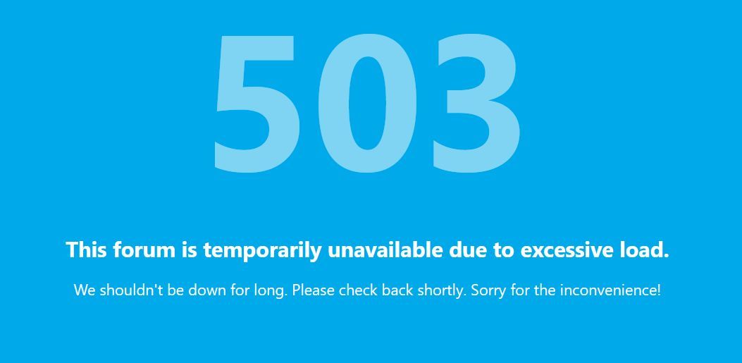

        Interessanterweise bekomme ich sogar eine Fehlermeldung wenn ich das Forum aufrufe! 😑

          CodierknechtC Offline
          Codierknecht
          @roelli sagte in ioBroker macht Timeouts und ist langsam:
          Das ist normal. Das haben so ziemlich alle mit schöner Regelmäßigkeit.
