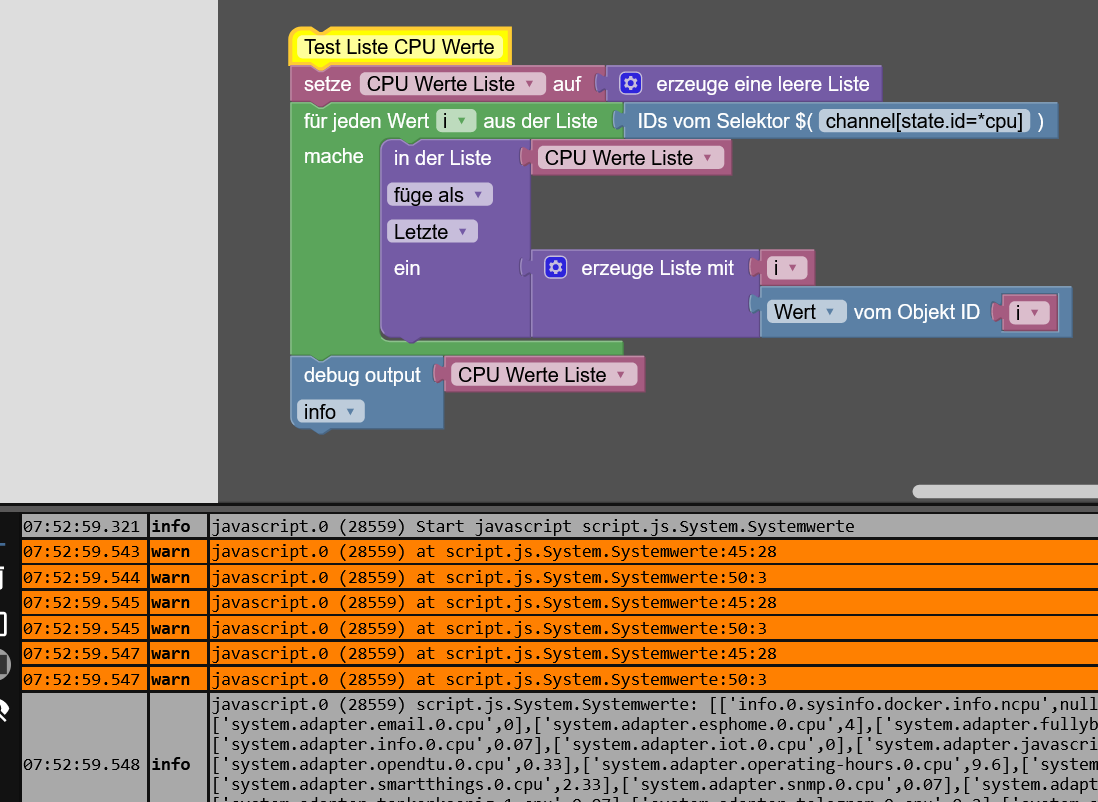

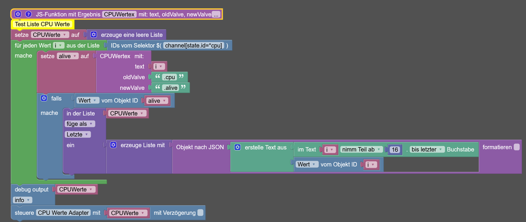

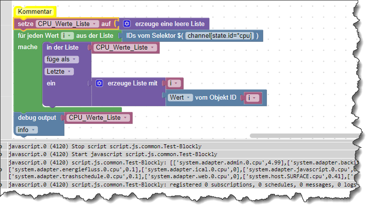

    Hallo, ich möchte gerne eine Liste erzeugen und diese gerne anzeigen lassen in Vis.
    Allerdings scheitert es schon bei der Liste. Was habe ich hier falsch egmacht ?
    Und wie könnte ich so eine Liste dann anzeigen?

      @tourer4778
      Ist das alles?
      Wie kommen da die Zeilen 45 und 50 zustande? Sind da noch Blöcke außerhalb des Bildschirms?
      Und auch wenn Blockly das intern durch einen Unterstrich ersetzt: Keine Leer- oder Sonderzeichen in Variablen- oder Funktionsnamen!

        tourer4778
        @codierknecht
        Ja, da sind noch weitere Blöcke, aber die machen keine probleme.
        Leerzeichen sehe ich dort nicht.

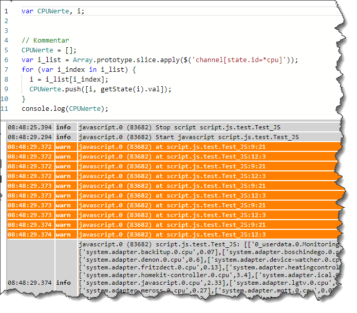

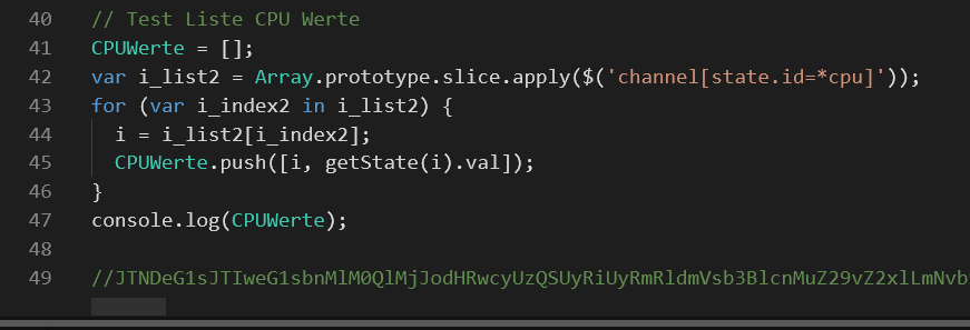

          @tourer4778 sagte in Liste erstellen mit Blockly macht Warnungen:
          Dann schau mal in die Zeilen 45 und 50 des JS-Code.
          Das wird ja angemeckert.
          Der gezeigte Teil funktioniert einwandfrei:
          Sieht so aus:
            Sieht so aus:
            tourer4778
            schrieb am zuletzt editiert von tourer4778
            @codierknecht
            ceile 50 gibt es gar nicht. Den Code einfügen sieht sehr unübersichtlich aus, daher ein Bild...

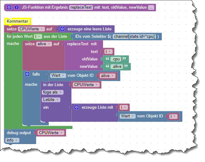

              CodierknechtC Offline
              Codierknecht
              @tourer4778
              Funktioniert bei mir fehlerfrei - auf meiner Testkiste.
              Produktiv sieht das auch bei mir vergleichbar aus:
              Das liegt an gestoppten Instanzen. Die haben keinen Wert in cpu.
              Ich habe das so gelöst:
              Die JS-Funktion ist denkbar simpel:
              return text.replace(oldValue, newValue);

                @codierknecht sagte in Liste erstellen mit Blockly macht Warnungen:
                Super, danke, mit der deaktiven Instanz, hätte ich auch selbst drauf kommen können.

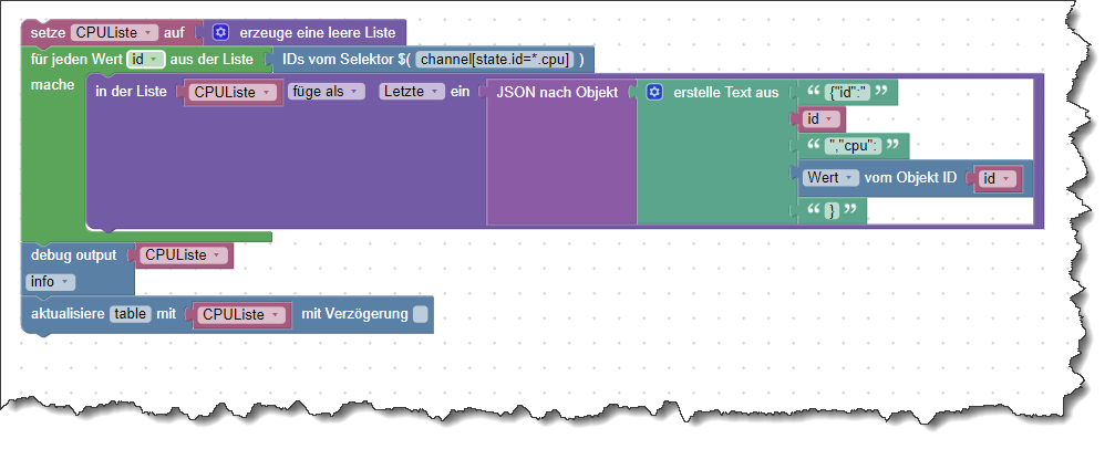

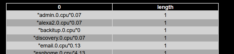

                    @codierknecht
                    Ich bekomme das Json Format nicht hin. Mit ein json Tabelle könnte ich es ja anzeigen, aber derzeit sieht es so aus.

                      @tourer4778
                      Ich würde das JSON "von Hand" zusammenklöppeln ;-)

                        tourer4778
                        @codierknecht
                        Danke das sieht schon recht brauchbar aus. allerdings aktulalisiert sich das JsonTable nicht. Dafür muss man wolh extra was basteln.

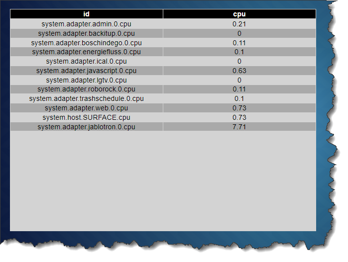

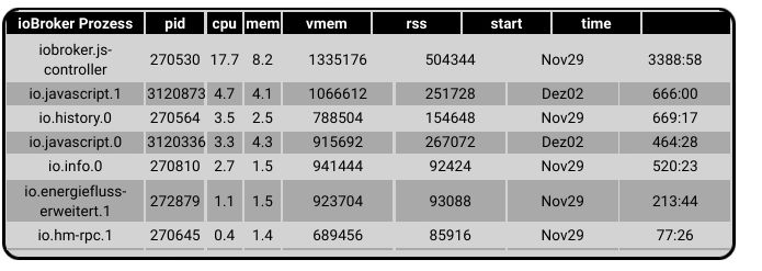

                          ich nutze dazu seit fast 10 Jahren ein Skript aus der ioBroker Steinzeit
                          sieht damit so aus
                            sieht damit so aus

                            Und was muss man tun, damit sich das auch automatisch aktualisiert?
                            Den Effekt von @tourer4778 kann ich ebenfalls bestätigen.
                            Das Script läuft, schreibt neue Werte in den DP und das war's. Die Tabelle kriegt das nicht mit.
                              was hat er denn getan?
                              ich kenne die Konfigurationen von @tourer nicht.
                              EDIT
                              nach fast 10 Jahren hab ich keine Ahnung mehr.
                              ich hätte schwören können da wäre eine refresh rate im Widget.
