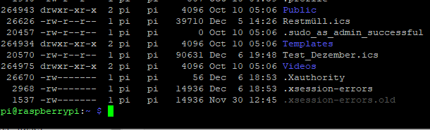

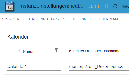

    bin ganz neu hier und habe auf einem Raspberry 4 mit 2GB die iobroker installiert. Alles ist frisch installiert (incl. OS) und auf dem neusten Stand. Habe das Thema Trashschedule in Verbindung mit dem ical als Start Projekt ausgewählt.
    Allerdings gibt es Probleme eine ical.0 Instanz mit lokalem File "Test_Dezember.ics" einzubinden. Ich habe den Kalender in MS-Outlook erstellt und exportiert. Dann mittels sftp in den /home/pi Ordner kopiert und anschließend in die ical.0 Instanz eingebunden. Ein Restart gibt folgende Meldung aus:

    Das File ist aber sicherlich in dem Verzeichnis vorhanden.
    Hat jemand eine Idee, was mache ich ggf. falsch ?

        @georg-pedinkowski sagte in Ical kann die Lokale *.ics nicht lesen ??:
        Geht so nicht, mach es mal so:
        Lade den Kalender auf Google hoch und binde ihn mit der Privatadresse im iCal-Format ein.
            host.raspberrypi 2023-12-07 16:36:22.197	info	instance system.adapter.ical.0 terminated with code 0 (NO_ERROR)
            Gruß und Danke
            Der user 'iobroker' darf nix im Home des users pi.
            Leg die Datei in /home/iobroker ab und ändere den Besitzer auf iobroker:iobroker.
                  G Offline
                  G Offline
                  Georg Pedinkowski
                  @thomas-braun
                  Danke jetzt funzt das einlesen👍
