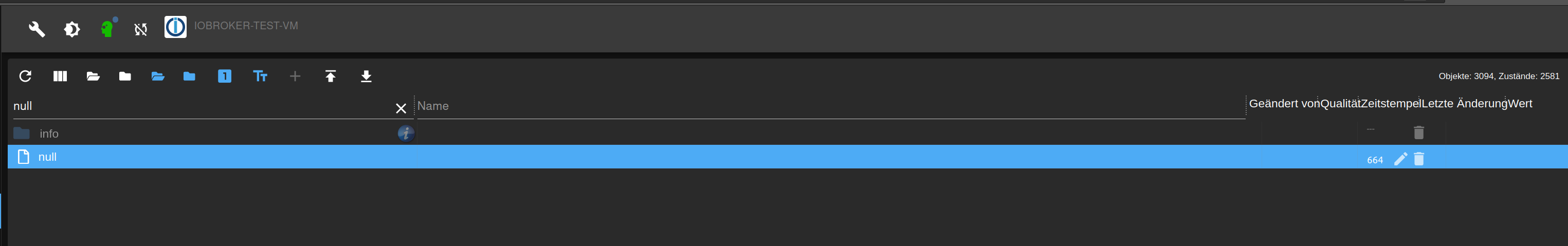

                              @wildbill LOL.. aus irgendwelchen Gründen hast du auf oberster Ebene ein Objekt null. Lösch das, dann geht alles. Ich schaue dass wir den Bug in Zukunft im Controller behandeln.

                                @foxriver76 Schaue ich morgen, muss um 5 raus. Wo genau meinst Du mit „auf oberster Ebene“?
                                Aber Danke schonmal.

                                    @foxriver76 Konnte doch nicht warten sonst hätte ich eh nicht schlafen können. 😊
                                    null-Objekt gelöscht und keine Probleme mehr mit vis, wenn ich ein alias-Objekt mit drin habe.
                                    Mann, so schnell und so kompetent möchte ich auch mal sein. 👍
                                    Vielen Dank und schönen Abend.
                                    Gruss, Jürgen
                                    foxriver76F 1 Reply Last reply

                                      @foxriver76 Danke für die Unterstützung bei mir war am Ende auch "NULL"
                                      Der Controller v4 war hier wohl kullanter ;-)
                                      Beste Grüße
                                      Joe

                                        @wildbill Gerne und danke fürs Bereitstellen deiner "Installation", da wäre ich sonst nicht drauf gekommen.
                                        Videotutorials & mehr
