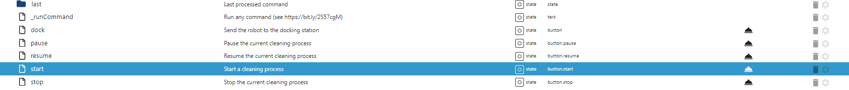

    Ich habe mir den Romba iobroker adapter installiert für meinen staubsaugroboter.
    Hier habe ich zum ersten mal einen besonderen datenpank typ.
    Nämlich "Button"
    es ist eine art klingel symbol.....
    Was mich nun interessiert, wie kann ich den status ändern?
    ich habe diese bild
    wenn ich auf die "klingel" drücke, führt der roboter den gewünschten befehl aus.
    wie mache ich das nun in der vis?
    gibt es hierfür einen fertigen button?
    wenn ich über simple api die werte abfrage, bekomme ich bei jedem wert immer true.
    danke euch!

        Ein State mit der Role BUTTON muss vom Typ BOOLEAN sein und die Attribute READ=false und WRITE=true haben.
        Anderer Werte stellen einen Fehler bei der Adapterprogrammierung dar. Bitte ggF. ein Issue beim Adapter öffnen.
        Regeln für Roles siehe:
        https://github.com/ioBroker/ioBroker.docs/blob/master/docs/en/dev/stateroles.md
        Ein BUTTON hat keinen Wert den du abfragen kannst. Ein Button ist nur ein Eingang, der beim Beschreiben mit val=true und ack=false eine Aktion auslöst. Genau deswegen gibt es im admin auch nur ein Tastersymbol dass du anklicken kannst. In einer VIS musst du ein widget mit Support für Button (NICHT für switch) verwenden.

          kann ich einen button mit simple api auch auslösen?

            Aber wenn su was mit ack=false schreiben kannst ja. Ack=false braucht bei jedem input State,ergo solte das wohl gehen.

              Ja geht.
              https://github.com/ioBroker/ioBroker.simple-api#set-1

                welchen value wert muss ich senden? oder ist das egal, da es nur um das ack geht?

                    okay, danke ich muss mir das nochmal bei simple api ansehen. zurzeit komme ich da nicht ganz mit....
                    ich kann ja nur value=true im http request übergeben. wie kann ich ack mit false übergeben

                      Das sollte automatisch passieren, übermittel einfach value true.
                      Und falls das nicht geht:
                      value=true&prettyPrint&ack=false
