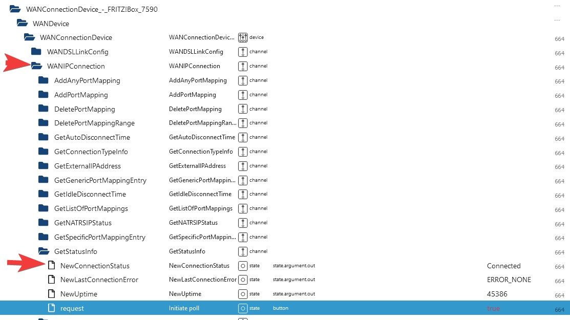

    kennt jemand eine Möglichkeit den WAN Anschluss einer FritzBox 7590 zu überwachen? Mit dem TR-064 Adapter komme ich da irgendwie nicht weiter. Ich würde gerne abfragen, ob eine Internetverbindung besteht.

      Unabhängig vom Router per Ping Adapter mit Ping auf Google oder whatever. Ist Internet/WAN weg, geht der DP auf false.

        Ich würde auch den Ping nehmen.
        Der upnp Adapter liefert ansonsten sehr viele Infos der FritzBox.

          @david-g @Samson71 : Danke euch! Ping ist gut, aber ich habe gerade im UPNP Adapter den Datenpunkt für die WAN Verbindung gefunden.
