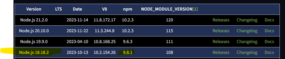

                            @sven-schumacher sagte in Update auf neuen NODE.JS und nichts geht mehr:
                            Nodejs-Installation: /usr/bin/nodejs v18.18.2
                            /usr/bin/node v18.18.2
                            /usr/bin/npm 10.2.4
                            /usr/bin/npx 10.2.4
                            /usr/bin/corepack 0.19.0
                            das passt nicht zusammen ... so :
                            Sven SchumacherS 1 Antwort Letzte Antwort
                              /usr/bin/npm 10.2.4
                              /usr/bin/npx 10.2.4

                              @glasfaser das ist nicht von mir, das Bild. Oder?

                                @sven-schumacher
                                Das Bild zeigt, wie es sein sollte. Dein Log obendrüber zeigt, wie es NICHT sein sollte. ;)

                                  @sven-schumacher
                                  sudo apt install --reinstall nodejs
                                  sollte das korrigieren.
                                  Lass die Finger von npm-Updates, egal ob das irgendwo im Terminal als Empfehlung drin steht.
