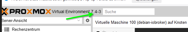

        @homoran PVE läuft und der grüne Pfel bei der VM ist da
        • E Erich 1
          @erich-1 sagte in ioBroker startet nicht mehr nach Stromausfall:
          zeigen
          E 1 Antwort Letzte Antwort
            zeigen
            E Offline
            E Offline
            Erich 1

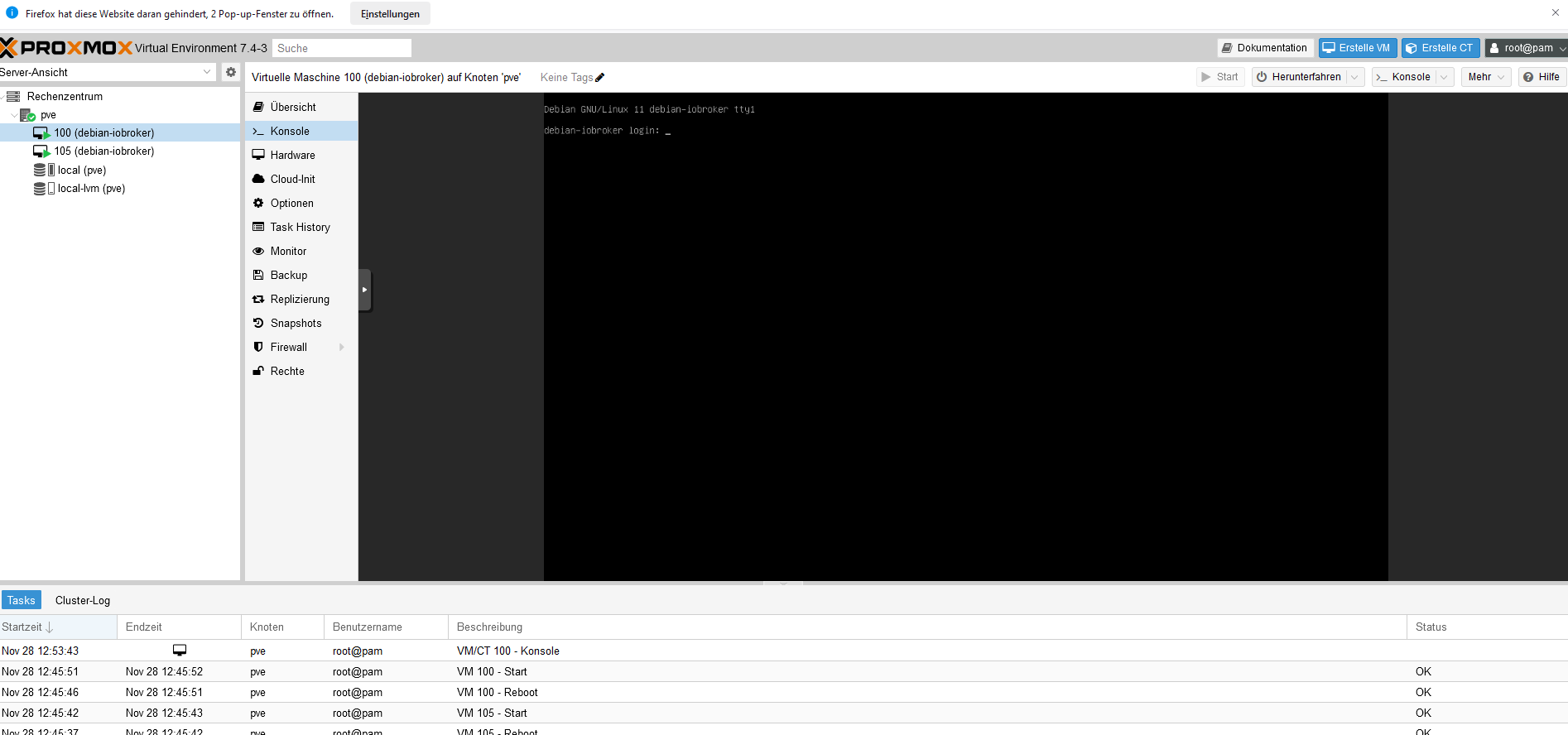

                Ein ehemaliger Benutzer
                @erich-1
                Moin,
                erst einmal, was wurde da von firefox blockiert
                Dann, ist Dein Proxmox nicht auf dem neusten Stand, aktuell ist V 8.1, bei Dir
                Und noch mehr Fragen, wieso benennst Du Dein LX Container gleich?
                Dann ist Dein local Drive wohl voll
                Dann musst Du doch nur den User für den LXC eingeben, das ist doch nicht Admin oder?
                VG
                Bernd

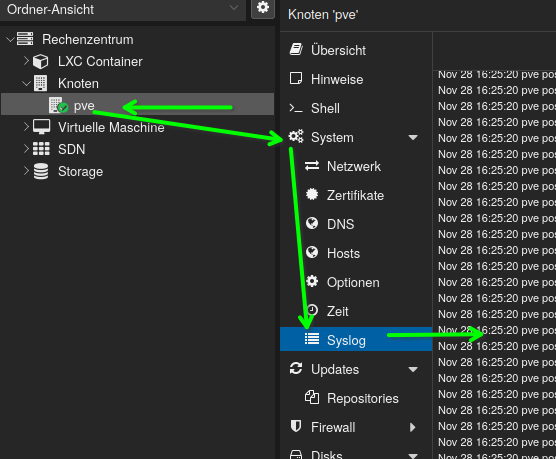

                        Dann schau doch mal in die Logs vom PVE was da evtl. kommt!

                                      es gibt keinen admin, entweder root oder der von dir erstellte User
                                      les dir mal den Abschnitt VM erstellen durch
                                      https://www.iobroker.net/#de/documentation/install/proxmox.md
                                      • crunchipC crunchip
                                        Das root Passwort habe ich im Proxmox vergeben
                                        das interessiert nicht, beim erstellen einer VM wird man nach einem root passwort gefragt, wenn man da nichts eingibt, erstellst du einen User der automatisch sudo Rechte bekommt.
                                        Den ioBroker rufe ich im Browser mittels der IP auf
                                        mit 2 unterschiedlichen IP`s ??
                                        egal welche VM aktiv ist, ist alles normal. Sogar wenn beide gleichzeitig aktiv sind, funktioniert es problemlos.
                                        was macht das für einen Sinn(ausser natürlich wenn man sich eine Testmaschine einrichtet)
                                        Nur wenn ich bei den beiden VM auf die Konsole gehe, komme ich mit dem Admin oder auch mit dem User nicht rein.
                                        E Offline
                                        E Offline
                                        Erich 1
                                        @crunchip Die IP-Adressen der beiden VM sind identisch, trotzdem funktionieren beide und das sogar, wenn beide gleichzeitig an sind. Die zweite dient lediglich als Testmaschine und als Datensicherung.
                                        Wenn es bei der VM keinen Admin gibt, auf den man auf die Konsole zugreifen kann, dann ist ein User angelegt. Das User-Passwort ist dann vermutlich ein anderes, als ich mir gemerkt habe. Da muss ich wohl meine Aufzeichnungen mal durchforsten. Gibt es als root ein Universalpasswort?
                                        HomoranH crunchipC 2 Antworten Letzte Antwort
                                        • E Erich 1
                                          geht nicht!
