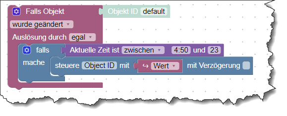

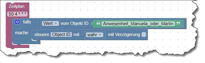

    Moin, ich will Strom sparen.
    Kann man das auch einfacher schreiben?
    Dr. BakteriusD CodierknechtC 2 Antworten Letzte Antwort
    • G Gonzokalle
      Dr. BakteriusD Offline
      Dr. Bakterius
      schrieb am zuletzt editiert von Dr. Bakterius
      @gonzokalle Ja, bei Wert = wahr reicht es nur Wert einzutragen.
      Was mir noch auffällt: wenn um 4:50 niemand anwesend ist, wird trotzdem der Bildschirm aktiviert. Also im Zeitplan noch abfragen ob die Anwesenheit gegeben ist.

        @gonzokalle
        Der untere Teil geht einfacher:
        Und wie @Dr-Bakterius schon schreibt, fehlt oben ein
        HmIP|ZigBee|Tasmota|Unifi
        Zabbix Certified Specialist
        G 1 Antwort Letzte Antwort
        • CodierknechtC Codierknecht

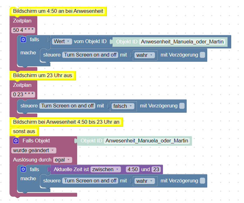

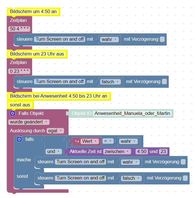

          @gonzokalle
          G Offline
          G Offline
          Gonzokalle
          @Codierknecht
          @Dr-Bakterius
          Da habt ihr Recht. So sollte es besser sein.
          Geht der Bildschirm jetzt noch aus, wenn alle abwesend sind?
          Sonst mache, brauche ich nicht?

            @gonzokalle sagte in Fully Bildschirm steuern, geht das einfacher?:
            Im unteren Block nicht "Wahr" sondern "Wert"
            Wenn niemand anwesend ist, wird dieser ja "Falsch" und schaltet aus.

              @codierknecht
              Hatte ich vorhin übersehen. Dann macht das Sinn.
              Dankeschön😊

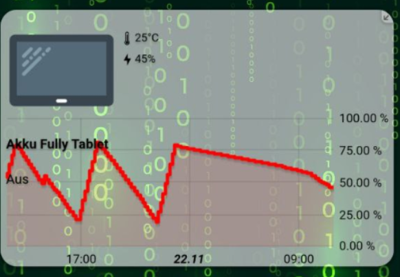

                  Das Fire HD 10 mit Fully drauf. Das gab es gerade günstig.
                  Bin damit ganz zufrieden.
                  Meinst du die Einstellung im Fully Browser?
                  Hatte erst den Bildschirm immer an und den Bildschirmschoner auf schwarz.
                  Da hat es 4 mal am Tag geladen und entladen. Das war mir zu viel.
                  Bei Bildschirm nur an bei Motion Detection ist der Stromverbrauch viel weniger.
                  Dafür dauert der Bildaufbau länger.
                  Ich bin noch etwas am experimentieren.
                  Wie machst du das?

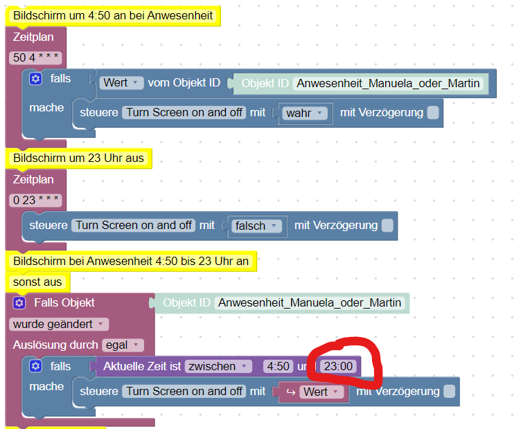

                      Habe es beim Fire HD 10 nicht gefunden.
                      Hier war noch ein kleiner Fehler drin.
                      Nur "23" geht nicht. Es muss "23:00" sein.
                      CodierknechtC D 2 Antworten Letzte Antwort
                        Dann vermute ich mal, dass es auch "04:50" heißen muss.
                        Wäre jedenfalls konsequent und eigentlich auch erwartbar.

                            @codierknecht
                            Mit "4:50" hat es funktioniert.
                            Kam da nur drauf, weil erst nichts passiert ist.

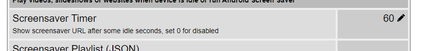

                              G Offline
                              G Offline
                              Gonzokalle
                              @docsnyder7
                              Reagiert noch.
                              Das Erste für den Screen
                              Das Zweite für den Screensaver
                              Können aber beide aktiv bleiben.
                              Und noch die Zeit für den Screen einstellen.
                              Oder den Screensaver
                              D 1 Antwort Letzte Antwort

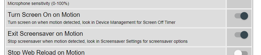

                                  Bin noch nicht zu frieden.
                                  Hatte erwartet, wenn man Turn Screen On on Motion deaktiviert, dass er nicht mehr auf Bewegung reagiert.
                                  Dem ist aber nicht so.
                                  Wie hast du das gelöst?
