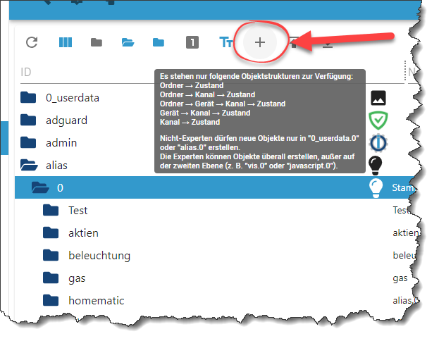

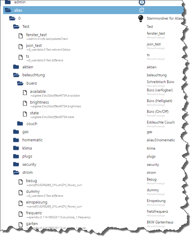

        @tourer4778
        Ich denke Du hast das falsch verstanden.
        Die Struktur unterhalb von alias.0 denkst Du Dir selbst aus. Da hast Du fast alle Freiheiten.
        Aber vergiss für's Erste den Alias-Manager. Der legt nicht unbedingt das an was Du haben möchtest.

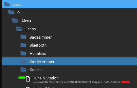

            @tourer4778
            Aber dafür sparst Du Dir vermutlich eine ganze Reihe Scripte und gehst vermutlich deutlich sparsamer mit Systemressourcen um.
            So ist eben das Konzept. 0_userdata.0 für eigene Datenpunkte, die nicht durch einen Adapter beschrieben werden. alias.0 als Referenz auf fremde DP, die zu einem Adapter gehören, damit man problemlos das zugehörige Gerät austauschen kann und/oder für einfache Konvertierungen.
            so springe ich in Javaskript & Vis immer zwischen alias.0 und 0_userdata
            Immer noch deutlich komfortabler als zwischen alexa und zigbee "springen" zu müssen 😉

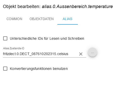

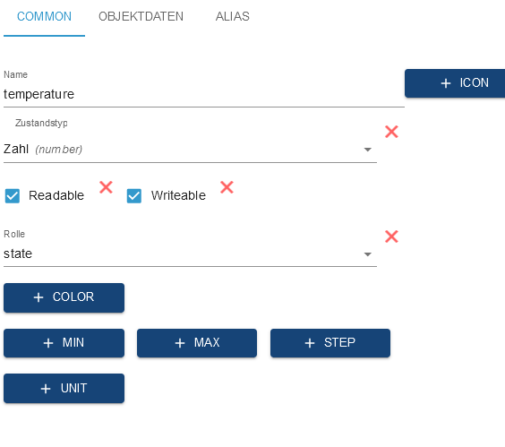

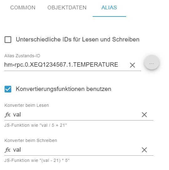

                  MartinP @haus-automatisierung last edited by
                  @haus-automatisierung said in Verständnisfrage zu Aliase / Verknüfungen:
                  Ich erkläre das immer so, dass unter alias.0 keine echten Daten liegen. Das sind keine eigenen Datenpunkte, die verhalten sich nur so. Die Informationen werden also nur dahin "gespiegelt", wie eine Verknüpfung unter Windows im Dateisystem. Die belegen ja auch nicht nochmal den Platz auf der Festplatte.
                  Ist das wirklich so?
                  Die Konfigurationsmöglichkeiten eines Alias-Datenpunkt legen ja erstmal nahe, dass da mehr dahintersteckt...
                  Readable / Writeable
                  Man kann unterschiedliche IDs für Read und Write verknüpfen, und Konvertierungsfunktionen angeben ...

                    @martinp sagte in Verständnisfrage zu Aliase / Verknüfungen:
                    Es gibt natürlich ein Objekt. Das ist aber was anderes als der Zustand selbst. Also ein Alias steht in der Objekt-DB, aber nicht in der State-DB.
                    Fürs Wording: Ein Datenpunkt ist (für viele hier) immer ein Objekt + Zustand. Daher in Anführungszeichen, weil es nur noch ein Objekt ist, und der Zustand errechnet / bzw. nur aus dem anderen Datenpunkt geholt wird. Habe den Post nochmal bearbeitet, damit es eindeutiger wird.
                    Ja, das habe ich in dem Link oben ja auch so erklärt? 🙂 Wo widerspricht das meinen Aussagen?

                                          @tourer4778
                                          @codierknecht sagte in Verständnisfrage zu Aliase / Verknüfungen:
                                          Lege die Aliase "von Hand" im Objektbaum an.
