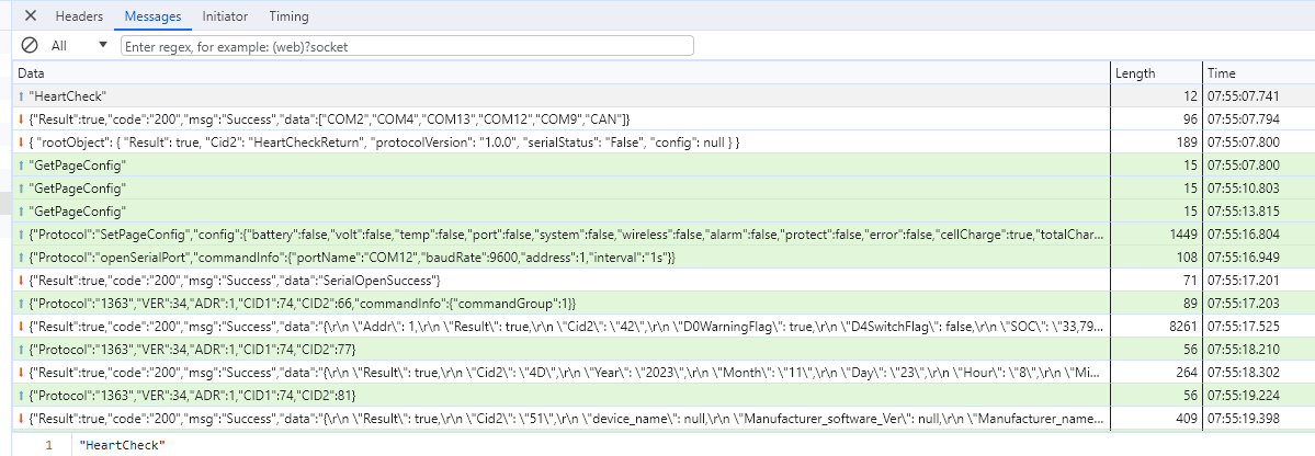

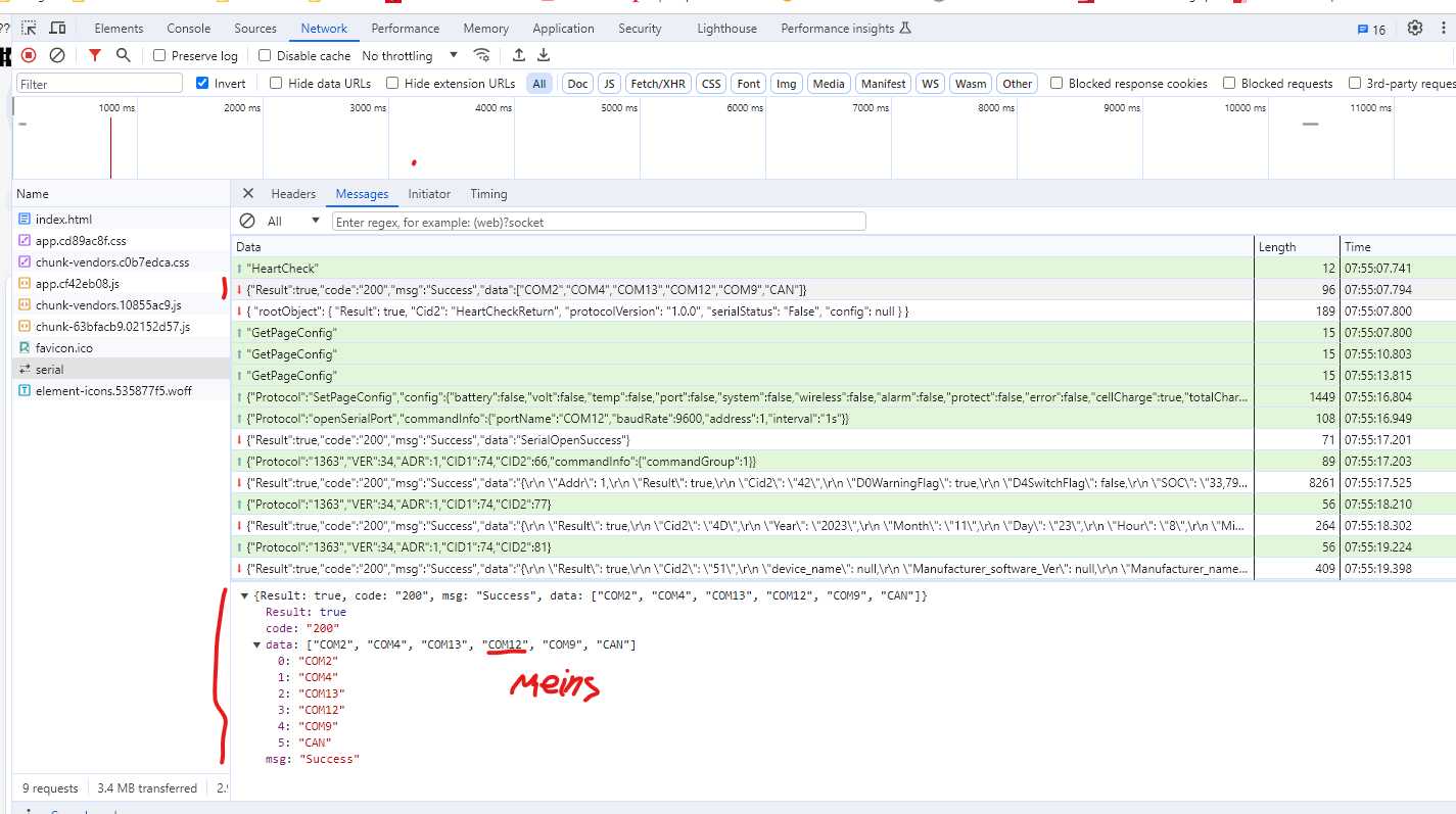

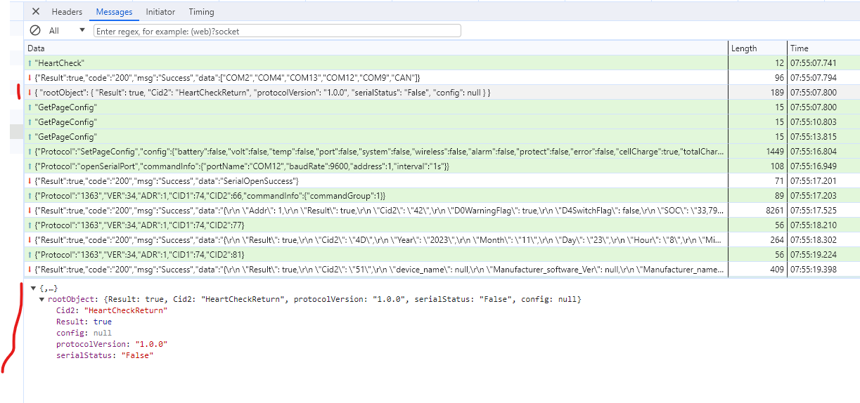

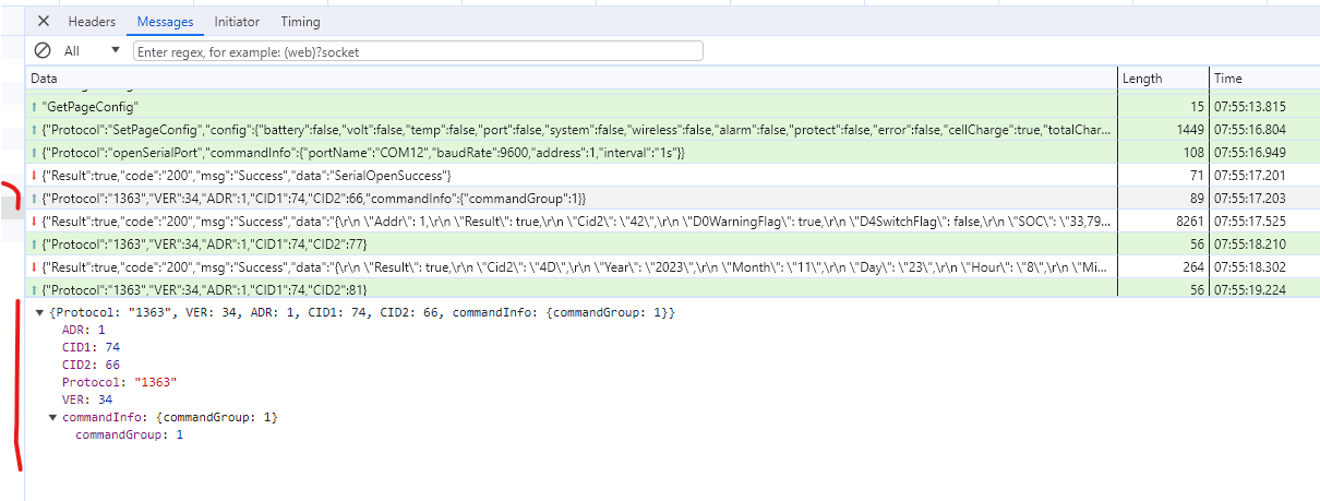

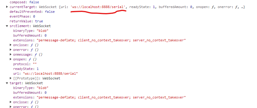

  • F fimoknete
    @ralla66

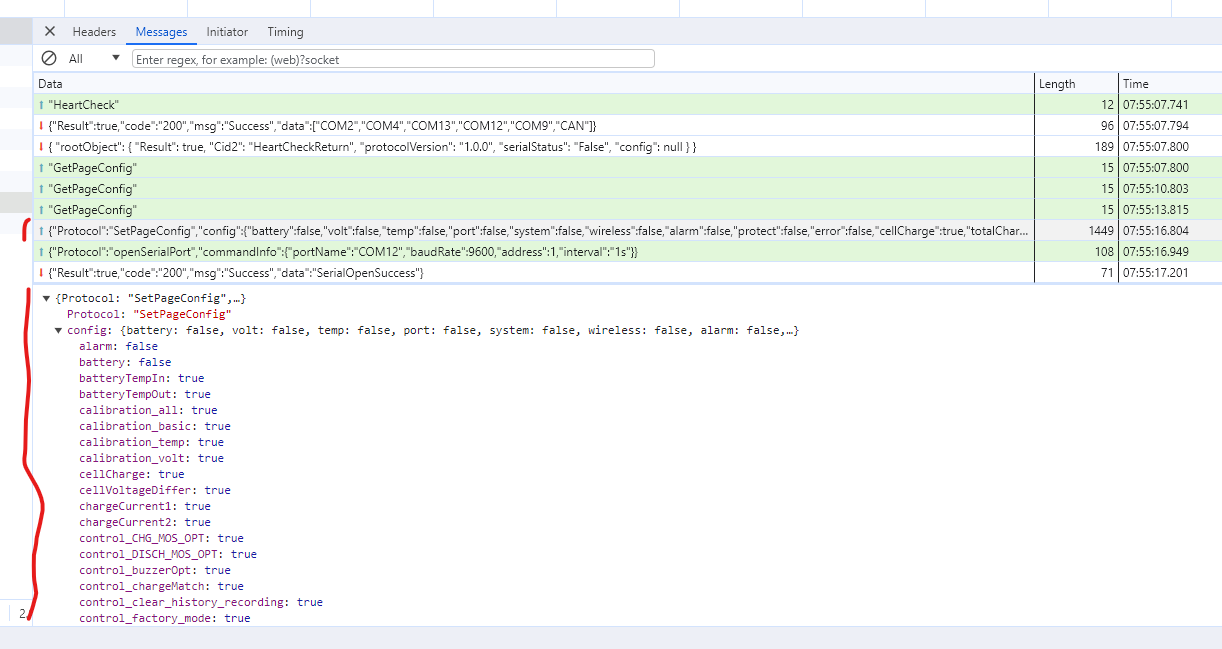

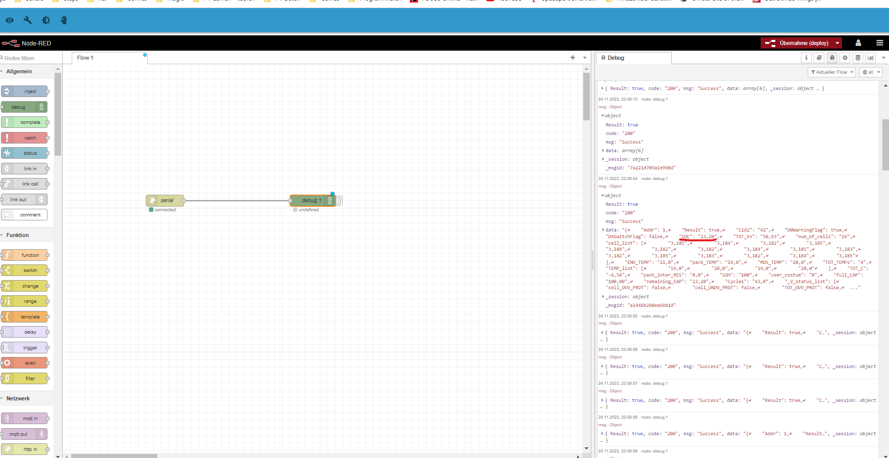

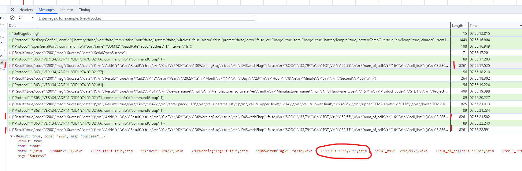

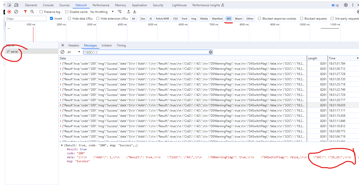

    ich habe den websocket gefunden und bekomme den in nodered
    wie bekomme ich das nun in iobroker?
    #109

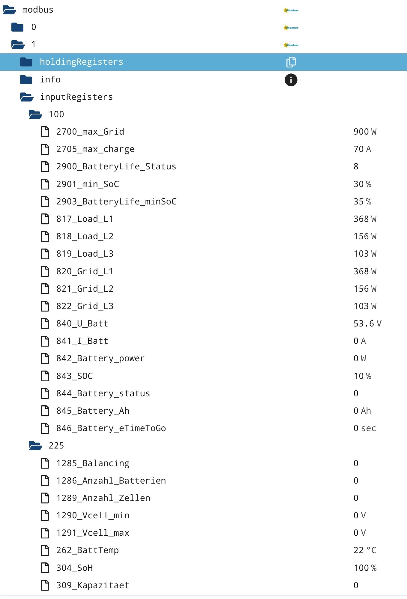

    @fimoknete warum nimmst du nicht den Modbus Adapter?
    der bereitet dir alles vor und legt die Datenpunkte an.

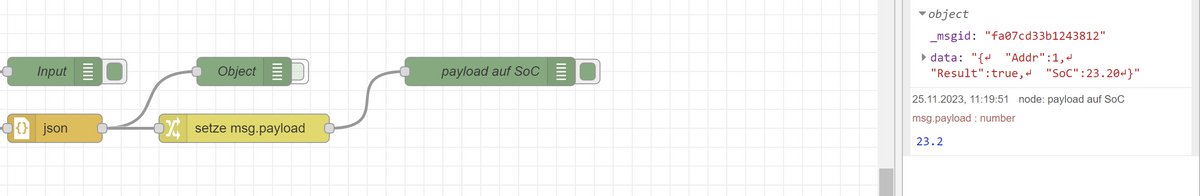

      Ach es gibt noch Leute - die sich für die hervorragenden Knoten interessieren. Ich dachte schon - alle wollen nur noch puzzeln und langsam werde ich mich hier verabschieden - aber es scheint dann doch noch den einen oder anderen zu interessieren.
      @fimoknete sagte in Werte aus JS auslesen und in Datenpunkte einfügen:
      @ralla66
      Also Du wandelst einfach das in ein Objekt um, in dem Du eine JSON Node nimmst und diese auf msg.data setzt. Dann extrahierst Du den SoC Wert. Ich mach Dir gleich einen Flow - ist halt immer nur schade, dass Du das ganze Objekt nicht hier einstellst, dann kann man es leichter simulieren.

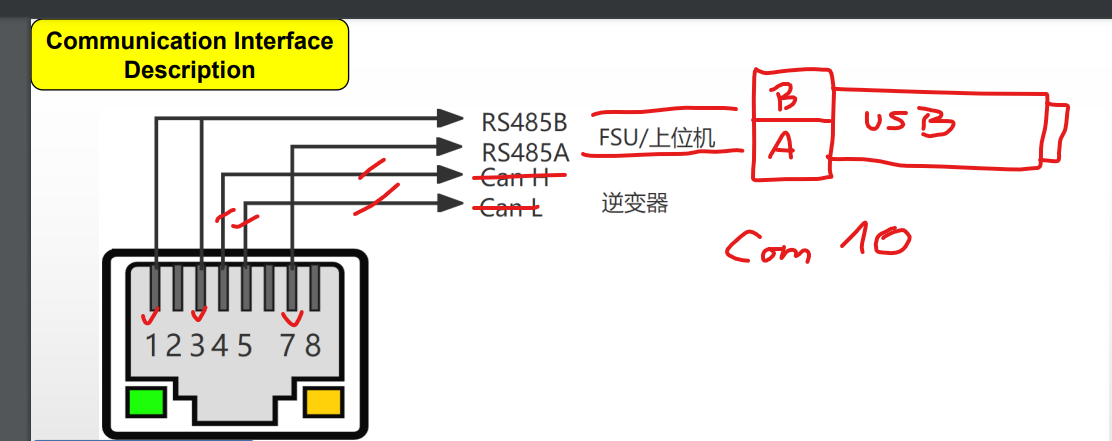

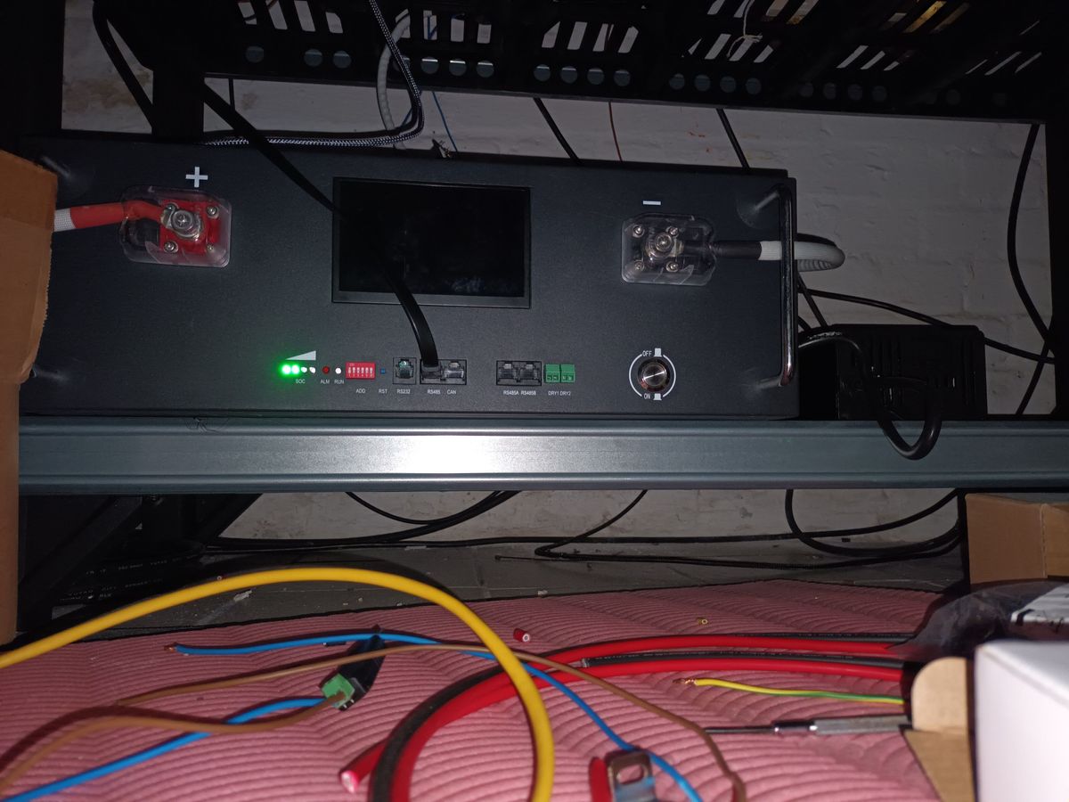

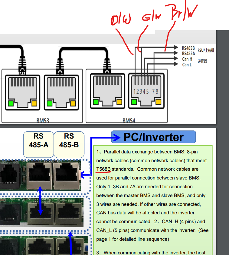

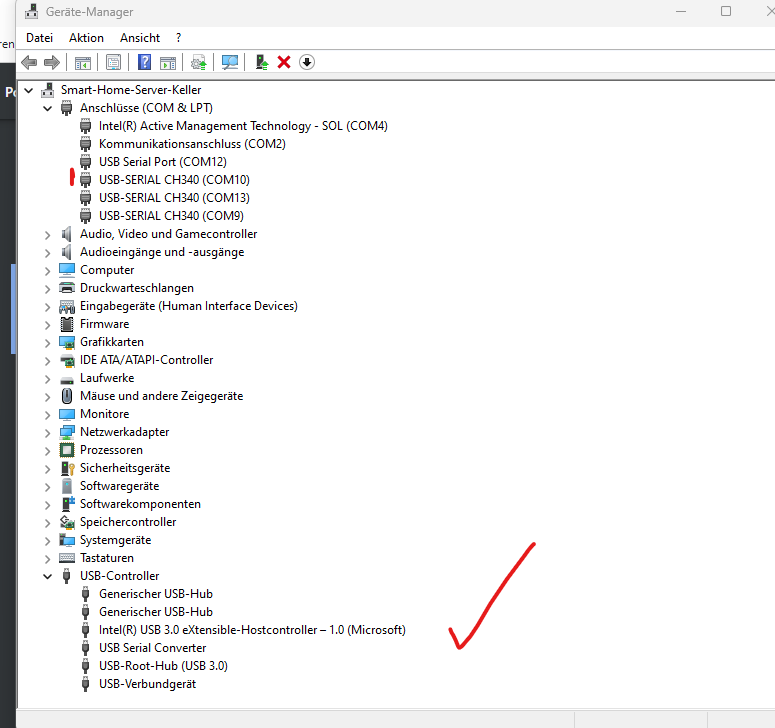

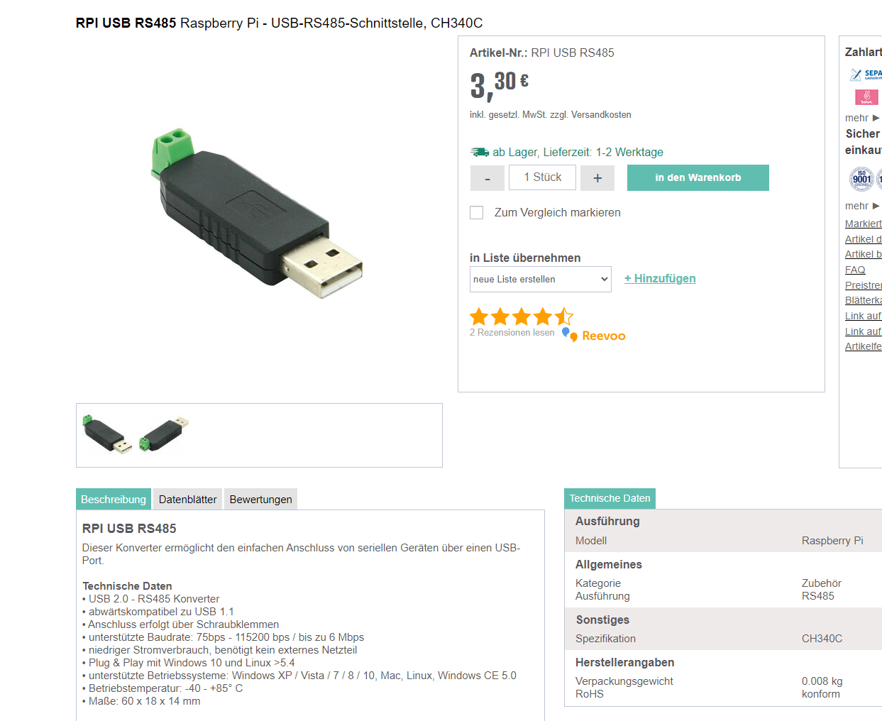

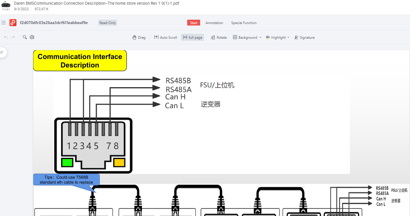

              @mickym Erstmal bin ich froh, das mein SOC jetzt im IObroker ist. Trotzdem werde ich das mit dem Modbusadapter weiterverfolgen.

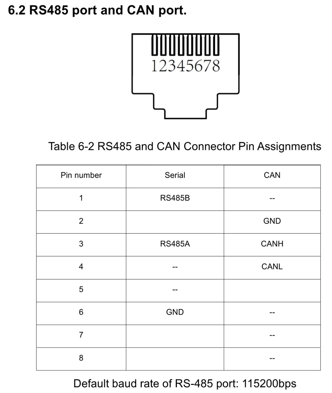

              Ich klöppel mir nächste Woche mal ein Y-Kabel zum RS485 Ausgang der Batterie. Dann kann das Monitoring Tool erst mal weiterhin die Registerabfrage übernehmen und ich kann dann erst mal die Pakete auf dem Sendekanal gleichzeitig mithören (soweit die Idee). Dann sollten wir bald die richtigen Register kennen.
              • F fimoknete
                #115
                nein!
                das klappt nicht!
                auch das geht nicht.
                Es kann immer nur ein Programm auf den USB Port zugreifen.

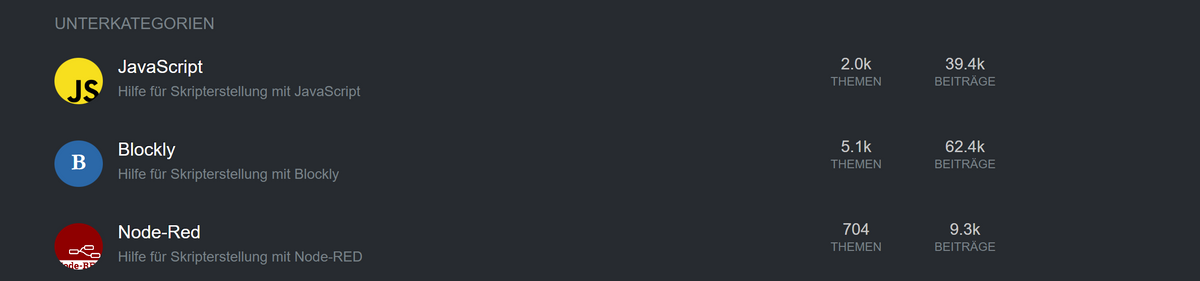

                    Inzwischen braucht man sich ja nur anzuschauen, wie die Gewichtung inzwischen aussieht:
                    Das hat vor ein paar Jahren noch nicht so krass ausgesehen.

                      @mickym sagte in Werte aus JS auslesen und in Datenpunkte einfügen:

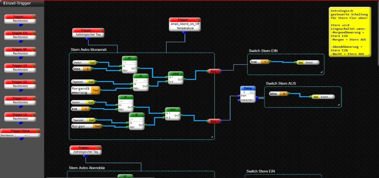

                      ich hab ja auch vor Jahren mit node-red angefangen als Bluefox das in iobroker brachte.
                      @oliverio sagte in Werte aus JS auslesen und in Datenpunkte einfügen:
                      lieber gleich ne richtige Programmiersprache als was dazwischen was einem wieder Grenzen aufzeigt sobald man was will was der Programmierer nicht vorgesehen hat.
                      ich bekomme ims Verrecken die Syntax von js nicht hin. Und jede Zeike wieder irgendwo nachschlagen macht einfach keinen Spaß.
                      Damals kam Script GUI
                      nicht richtig in Schwung, Blockly gab es noch nicht.
                      Aber man musste immer wieder function nodes verwenden, und darin brauchte es wieder natives js.
                      Als dann Blockly aufkam, funktionierte damit noch lange nicht alles, so dass ich lange beide Systeme parallel fuhr.
                      Inzwischen komme ich mit Blockly gut zurecht, brauche kein natives js mehr, auch wenn man mit js-Funktionen in Blockly noch mehr herausholen könnte.
                      Optisch kommt mir node-red ziemlich verworren vor, was meinem Sinn für saubere Strukturen entgegen steht.
                          nein!
                          das klappt nicht!

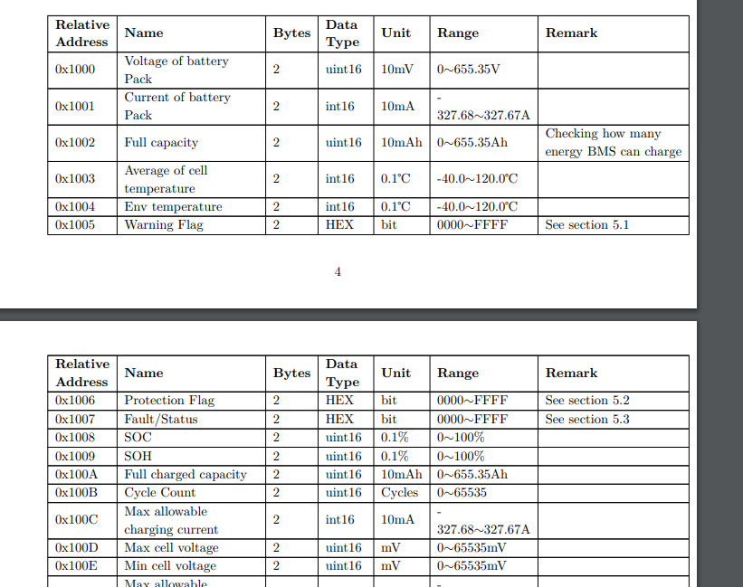

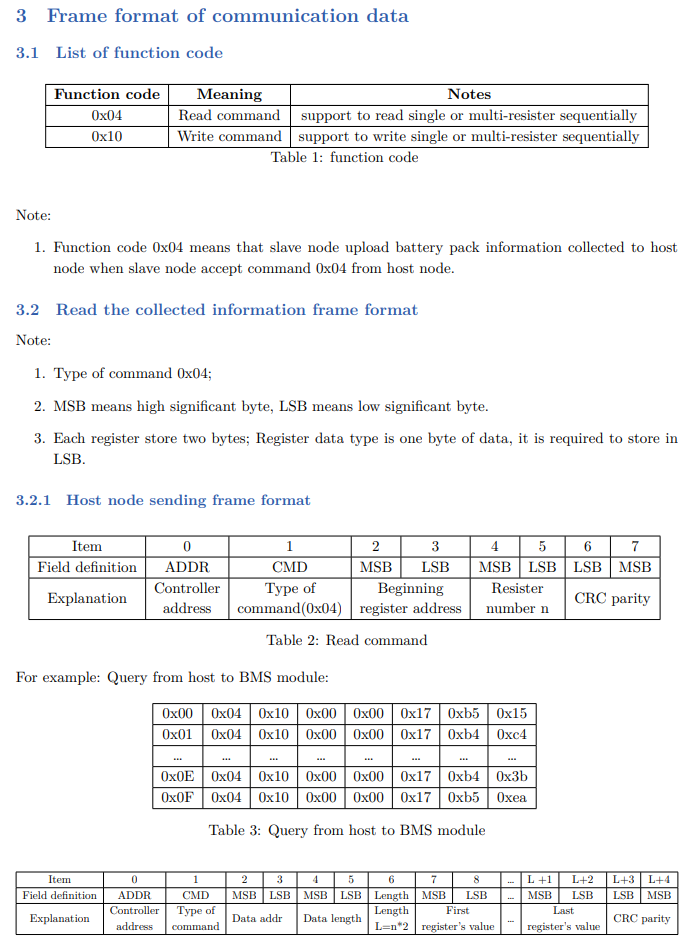

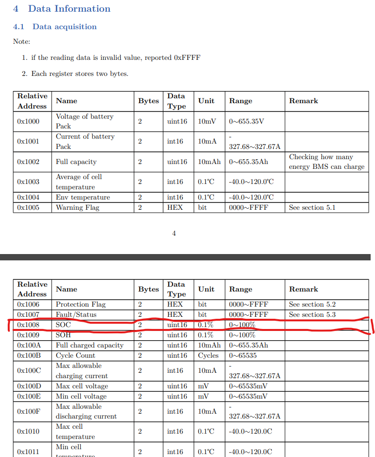

                            Schade. Dann geht das nicht.
                            was?
                            Irgendwo im Script muss doch verankert sein, welche register das monitoring anspricht.
                            welches Skript?
                            Die Register hast du doch in deiner Tabelle.
                            wenn ich mich richtig erinnere war 1008Hex der SoC
                              welches Skript?

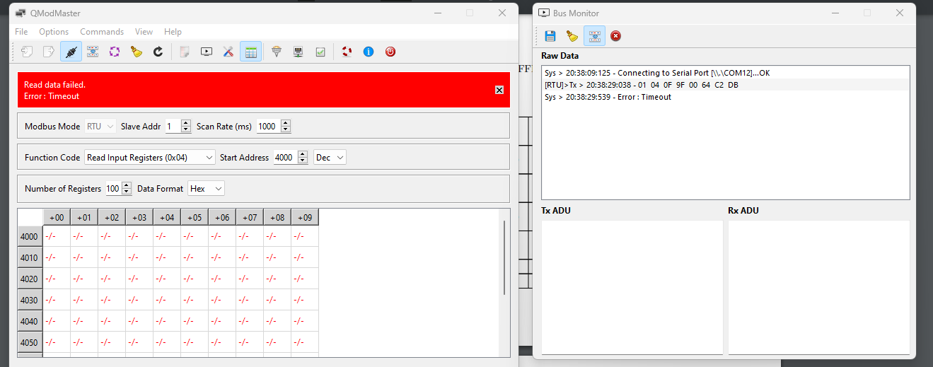

                              Wir haben doch alle Register probiert. Es war doch noch nicht mal eine Kommunikation herzustellen. Von der Bat kam doch gar keine Antwort. Daher nehme ich mal an, dass ich grundsätzlich etwas falsch mache. LAut Manual war doch alles richtig verdrahtet.
                                deswegen solltest du ja alles zeigen was du machst..
                                Nachdem die Verdrahtung stand hätte nur nochvder Adapter konfiguriert werden müssen.
                                ich habe leider nie etwas zu sehen bekommen.
                                Aber von mir aus machen wir das nochmal.
                                Saubere Verdrahtung und keine parallele Nutzung des USB ports sowie des Busses ist Voraussetzung.

                                  @homoran OK, danke für dein Verständnis. Nächste Woche probiere ich das nochmal.
                                  Wir fangen dann von hier an, richtig?
                                  • HomoranH Nicht stören
                                    #125
                                    wenn das die Variante ist, die mit dem Testprogramm funktioniert hatte, JA!
                                    F 1 Antwort Letzte Antwort

                                      @homoran Funktioniert hat das immer nur mit dem originalkabel.

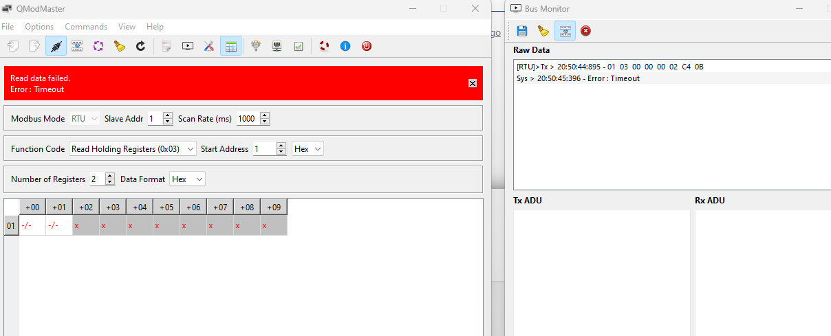

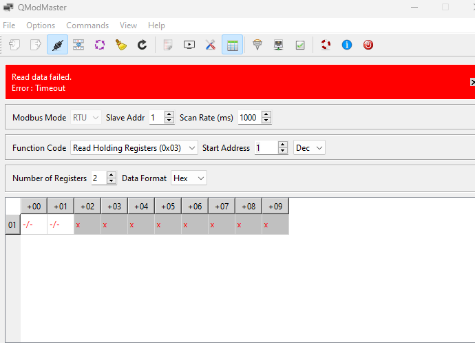

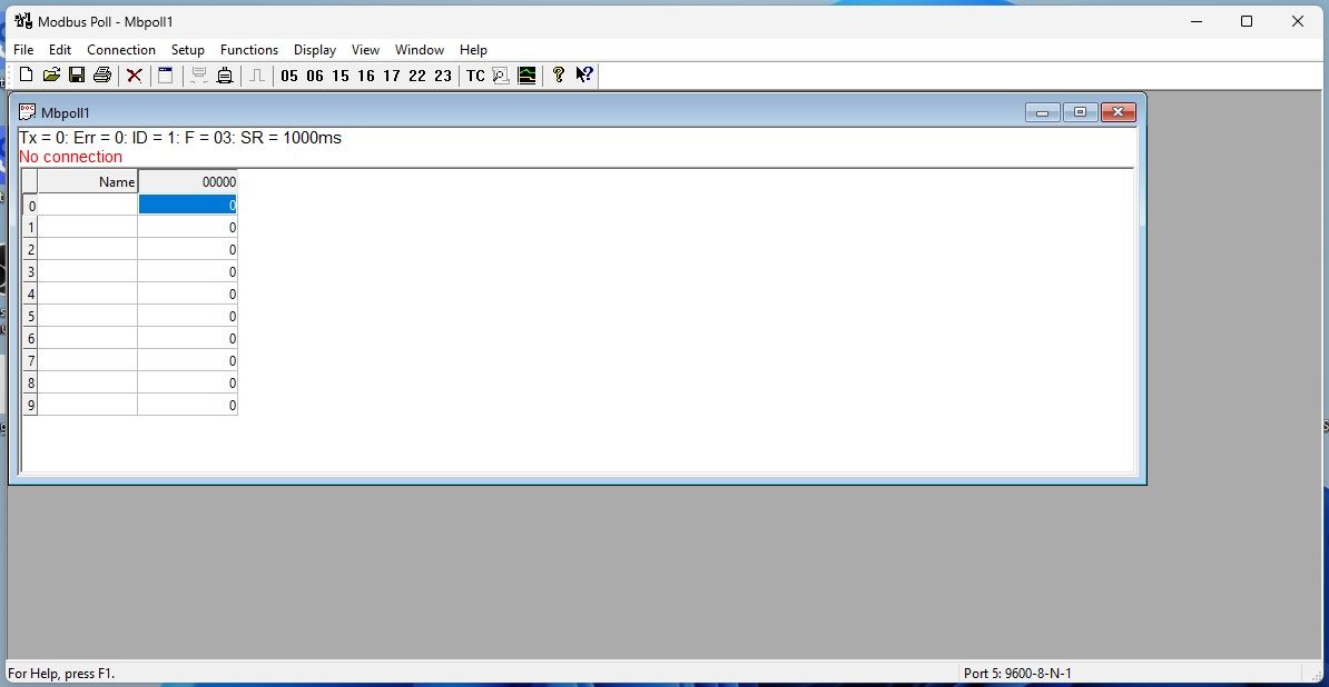

                                        #127
                                        @fimoknete
                                        Bisher sind ja keine Daten per ModbusMaster empfangen worden.
                                        Dies könnte ja an der falschen Abfrage der Register / Registerbreite liegen.
                                        Um den Weg zu prüfen:
                                        Battery < -> RS485/ USB Adapter <-> Rechner
                                        Modbus Poll ausführen und alle Register automatisch auslesen.
                                        • keine Werte zurückgegeben, Verkabelung, Treiber ....... falsch
                                        • Werte angezeigt. Kabelweg wahrscheinlich i.O, Registerwert 41008 prüfen
                                        wenn bei Modbus Poll keine Registerwerte zurück kommen wird das mit dem Adapter
                                        auch nicht gehen.
                                        Es wäre sehr von Vorteil wenn du mal die Bedienungsanleitung der Battery hier einstellst.
