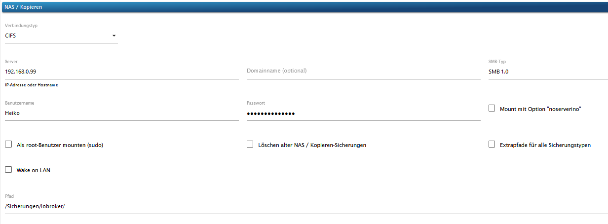

        • K Offline
          K Offline
          Kopterframe
          @thomas-braun
          NAS/Kopieren
          CIFS
          Server: die IP vom NAS
          SMB 1.0 (2.0, 3.0) alle probiert
          Benutzer und Passwort..
          Als root-Benutzer mounten, mit und ohne Haken versucht.
          Pfad: /Sicherungen/Iobroker/
          @dp20eic
          der Ordnung halber, da ich in dem Verzeichnis Sicherungen noch andere Sachen sichere. so habe ich einen zentralen Platz. Mir ist es schon passiert, dass ich im docker Ordner versehentlich was gelöscht habe.

            @kopterframe
            Zeig Mal einen Screenshot.
            Mich irritiert die Meldung
            mount.cifs: permission denied: no match for /opt/iobroker/backups found in /etc/fstab
            In der fstab muss nämlich gar kein Eintrag sein...

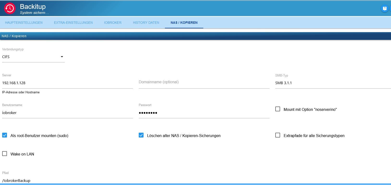

                  K Offline
                  K Offline
                  Kalle Blomquist
                  @kopterframe
                  Versuch mal ohne iobroker in der Pfad Angabe, also nur /sicherungen
                  bei mir läuft es so:

                                habe es gerad noch mal versucht.
                                [DEBUG] [mount] - Error: Command failed: sudo mount -t cifs -o username=Heiko,password=****,rw,uid=iobroker,gid=iobroker,file_mode=0777,dir_mode=0777 //192.168.0.99/Sicherungen /opt/iobroker/backups
                                sudo: unable to resolve host iobroker_heiko: Name or service not known
                                mount error(13): Permission denied
                                den Pfad hatte ich auf Sicherungen geändert.

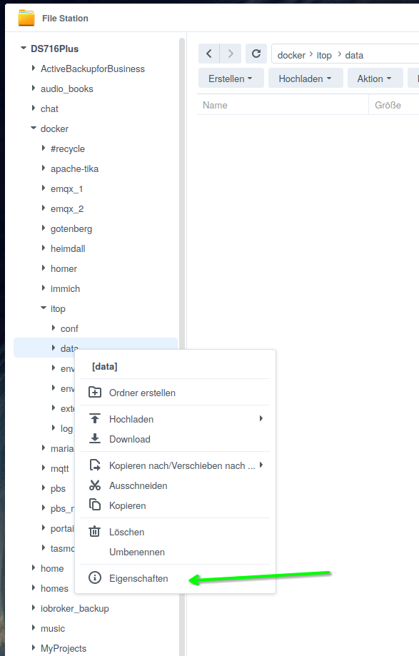

                                Moin,
                                wie sieht denn das Verzeichnis auf der Syno aus?
                                Nur ein Beispiel musst Du an Deine Gegebenheiten anpassen
                                VG
                                Bernd
                                P.S: Richte es Dir wie ich oben schon gesagt habe ein, da kannst Du auch gern den Pfad zu Deiner Sicherung nutzten.

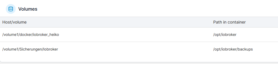

                                      Habe den Container mit Portainer gemacht. und jezt das Verzeichnis gemountet.
                                      Die Eigenschaften der Ordners passen auch.

                                        wenn Du den in den Container hängst, dann musst Du beim BackitUp Adapter nicht mehr als CIFS mounten, einfach CFIS raus und Standard Pfad in den Adapter.
                                        VG

                                          du mußt dich schon entscheiden wie deine Ordner jetzt heißen ... ich sehe hier mal so .. dann so .
                                          Vergleiche hier dein Post dann findest du den Fehler -
                                          /Sicherungen/iobroker/
                                          .... mal klein geschrieben das i .. dann Groß das I , dann wieder anderen Namen ...
                                          ... aber mache es so wie @dp20eic schreibt ... CIFS ist blödsinn auf der eigenen Synology !
