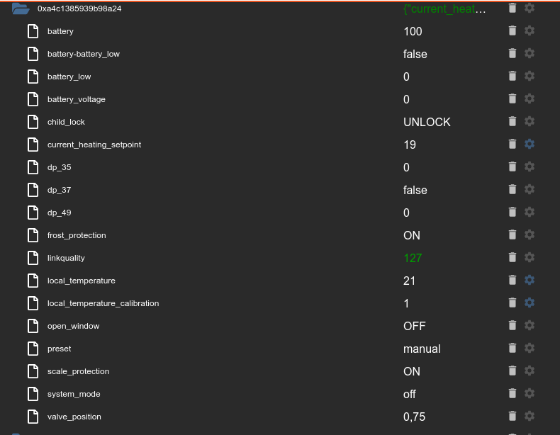

          Nunja.... die Device Detail Seite hat sich mächtig gefüllt, was allerdings nicht gleichbedeutend damit ist, dass sich darüber die Werte auch verändern liessen.
          Es ist nur voller 😟

            @arteck
            ok, also ich konnte mitlerweile feststellen, dass Setpoint über den Slider funktioniert, nicht jedoch über Eingabe des Wertes, warum? Achselzucken.
            Weiterhin kann ich auch weder durch Änderung des Setpoint in den Objekten des ioB, noch per mosquitto_pub dauerhafte Änderungen hervorrufen, es wird binnen kürzester Zeit überschrieben.
            Bin gerade verzweifelt am Suchen, wie/wo das z2m Frontend (wo es im Slider ja möglich ist) das ganze anders macht....

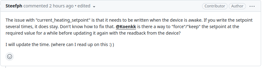

                    Auf GitHub bekam ich nun folgende interessante Info:
                    bpi-m5 (ioBroker), rock3a (postgreSQL), lamobo R1 (OpenWRT), Tasmota-ZB, Tasmota-IR

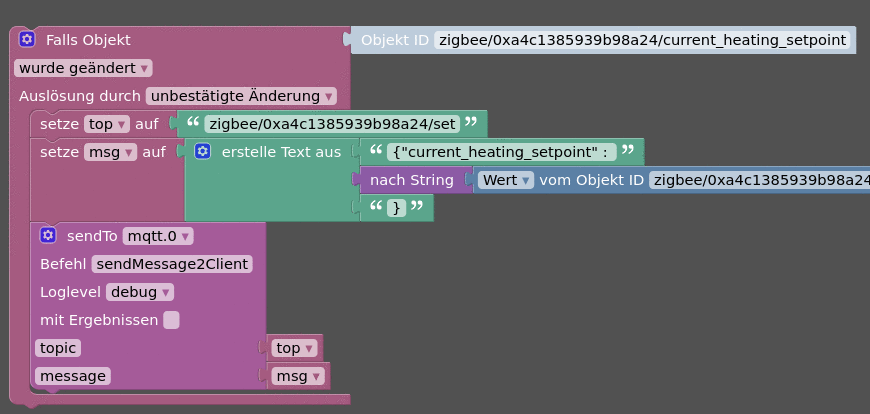

                      @arteck Moin
                      Kleines WorkAround um direkt in den Datenpunkt schreiben zu können.
                      Die Variablen sind nur der Übersicht halber.
                      Modus <dev>/preset muss natürlich für das Setzen auf manual sein, aber alles andere rentiert sich ja im Hinblick auf die Steuerung durch ioB eh nicht.
                      Gruss von der Ostsee
                      Chris
