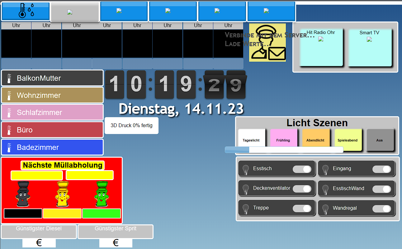

                          • J Offline
                            jensven
                            Ist es möglich ein backup von meiner vorhandenen VIS zu erstellen ?
                            Würde mal versuchen den VIS adapter neu zu installieren und das backup dann darauf zu spielen.

                                          jensven
                                          schrieb am zuletzt editiert von jensven
                                          @crunchip @Homoran
                                          nun ist es wieder passiert.
                                          Was habe ich gemacht:
                                          Ich habe 2 Elemente aus der VIS gelöscht und dann ein Gruppiertes Element Kopiert und eingefügt.
                                          Das Gruppierte Element besteht aus einem HTML mit Beschriftung und grauem Hintergrund, da oben drauf dann ein Datenpunkt der mir die aktuelle Temperatur meines 3D Druckers anzeigt.
                                          Dieses Element dann des Text (Beschriftung was das ist) und den dazugehörigen Datenpunkt geändert.
                                          Habe dann den Editor zu gemacht und kurz darauf wieder geöffnet. Dann ist das:
                                          Editor:
                                          Runtime:
                                          Die schwarzen Kacheln sind eigentlich Wetterbilder und darunter die Temperaturen
                                          Beim runtime sieht man den Ladebalken und den Text "Verbinde mit dem Server...
                                          Lade Werte..."
                                          Beim refreshen der runtime kommt dann auch nur noch das "Verbinde mit dem Server...
                                          Lade Werte..." also man sieht auch keine VIS mehr
                                          Top:

                                          Browserlog:
                                          Version vis-history: 1.0.0
                                          info.js:29 Version Info-Adapter-Widget: 1.9.26
                                          edit.html:4895 Version vis-jqui-mfd: 1.0.12
                                          justgage.js:115 Version justgage: 1.0.2
                                          edit.html:9835 Metro version: "1.2.0"
                                          players.js:55 Version players: 0.1.0
                                          slideshow.js:348 Version slideshow: 0.0.1
                                          trashschedule.js:176 Version trashschedule: 2.3.0
                                          vis-material-advanced.js:183 Version vis-material-advanced: 1.7.3
                                          edit.html:18846 Version vis-weather: 2.5.6
                                          conn.js:310 2023-11-14T09:15:48.925Z Connected => authenticate
                                          conn.js:331 2023-11-14T09:15:49.048Z Authenticated: true
                                          visUtils.js:455  Uncaught TypeError: Cannot read properties of undefined (reading 'data')
                                              at getUsedObjectIDs (visUtils.js:455:97)
                                              at Object.getUsedObjectIDs (vis.js:519:22)
                                              at vis.js:2055:34
                                              at conn.js:585:25
                                          Ereignisse von VIS umgestellt auf "Alles" zeigt aber nichts an, nur dass der Adapter gestartet ist.
                                          Ich nutze den Microsoft Edge Browser um daran zu arbeiten und ein Android Tablet mit Fully Kiosk um die VIS anzuzeigen
