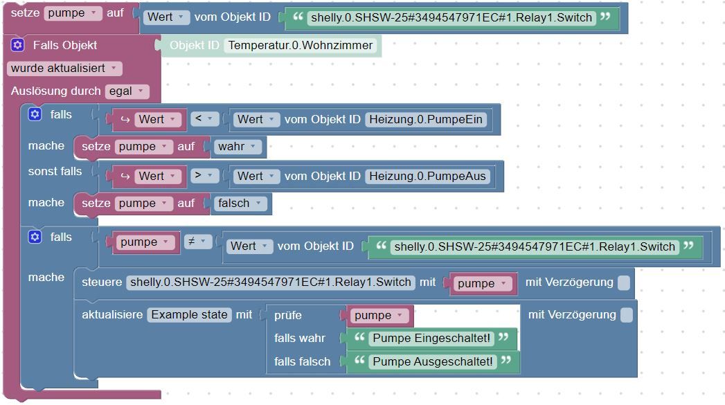

        • paul53
          paul53 @Bernd 1337 last edited by
          @bernd-1337 sagte: nur einmal ausführen
          Vorschlag:
          B MartinP 2 Replies Last reply Reply Quote 0

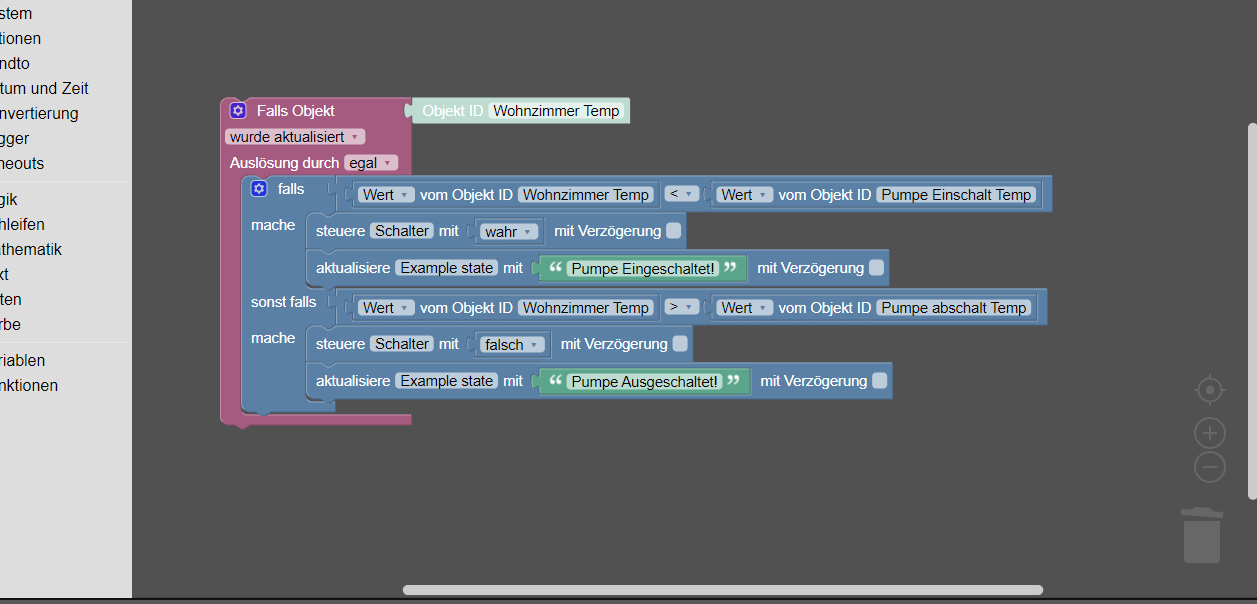

          • MartinP
            MartinP @Homoran last edited by
            @homoran Naja, das kann man schon fehl-interpretieren:
            Alles was als Text vorliegt sollte auch als Text gepostet werden!
            XML ist schon auch so eine Art "Text" 😉

              • B
                Bernd 1337 @paul53 last edited by
                @paul53 Hallo Paul wie gehts wie stehts ich danke dir hast du den code zum pasten

                  • paul53
                    @bernd-1337 sagte: code zum pasten
                     <variables>
                       <variable id="Zi?er=85ri4#;:L-lujS">pumpe</variable>
                       <variable id="b+p{2kokZZ/7}+`bs,q1">ED</variable>
                     </variables>
                     <block type="variables_set" id=")(u1lT,t6M+geY80]*9+" x="87" y="-113">
                       <field name="VAR" id="Zi?er=85ri4#;:L-lujS">pumpe</field>
                       <value name="VALUE">
                         <block type="get_value_var" id="=]54i_^*7ptgCq[HE[pK">
                           <value name="OID">
                             <shadow type="field_oid" id="@9qPzg52ZTPA2*u,{xc(">
                               <field name="oid">Object ID</field>
                             </shadow>
                             <block type="text" id="ssLnDm(98pbzo7B-P3)i">
                               <field name="TEXT">shelly.0.SHSW-25#3494547971EC#1.Relay1.Switch</field>
                             </block>
                           </value>
                         </block>
                       </value>
                       <next>
                         <block type="on_ext" id="jG7O3%s:Pbmj3oHF}3(5">
                           <value name="OID0">
                             <shadow type="field_oid" id="2B(hVGZ#zfmp7Gt?:%y;">
                               <field name="oid">Temperatur.0.Wohnzimmer</field>
                             </shadow>
                           </value>
                           <statement name="STATEMENT">
                             <block type="controls_if" id="tGnT93N}Y)U=pJC8C{za">
                               <value name="IF0">
                                 <block type="logic_compare" id="+,Y9zYS!qd$z_NukE~VT">
                                   <field name="OP">LT</field>
                                   <value name="A">
                                     <block type="on_source" id="Qg_}b|+X5n#o8uIM_G/O">
                                     </block>
                                   </value>
                                   <value name="B">
                                     <block type="get_value" id="2p-T:/uSdpaJuFjVG1+_">
                                       <field name="OID">Heizung.0.PumpeEin</field>
                                     </block>
                                   </value>
                                 </block>
                               </value>
                               <statement name="DO0">
                                 <block type="variables_set" id="3DNjQV/nt8fTs_e1%LRg">
                                     <block type="logic_boolean" id="l#xUro$Y`c:[fVxCG(JG">
                                     </block>
                                   </value>
                                 </block>
                               </statement>
                               <value name="IF1">
                                 <block type="logic_compare" id=")_9$C6/74/kUx|:DWdZb">
                                   <field name="OP">GT</field>
                                   <value name="A">
                                     <block type="on_source" id="LL`FN2c*wM}]VekvNJ7j">
                                     </block>
                                   </value>
                                   <value name="B">
                                     <block type="get_value" id="kMVtfs~rYz#.^m;9lBde">
                                       <field name="OID">Heizung.0.PumpeAus</field>
                                     </block>
                                   </value>
                                 </block>
                               </value>
                               <statement name="DO1">
                                 <block type="variables_set" id="{3J?ejPQUpfLmg/zLGST">
                                     <block type="logic_boolean" id="aabeoH8/GZ8mC}+n@^h0">
                                     </block>
                                   </value>
                                 </block>
                               </statement>
                               <next>
                                 <block type="controls_if" id="8BP[L!WM!%#l`hS$7`5G">
                                   <value name="IF0">
                                     <block type="logic_compare" id="ZX*uIqKwE:@M]4)PONG%">
                                       <field name="OP">NEQ</field>
                                       <value name="A">
                                         <block type="variables_get" id="kKT~V_JYAN6RGAXQ#x5?">
                                         </block>
                                       </value>
                                       <value name="B">
                                         <block type="get_value_var" id="|pp=r]dL51a6ep-2@|.H">
                                           <value name="OID">
                                             </shadow>
                                             <block type="text" id="`zNJX(Lyyd~Jv*;0SfX5">
                                             </block>
                                           </value>
                                         </block>
                                       </value>
                                     </block>
                                   </value>
                                     <block type="control" id="Z_]VP.(4N~vSC)?iplx*">
                                       <field name="OID">shelly.0.SHSW-25#3494547971EC#1.Relay1.Switch</field>
                                         <block type="variables_get" id="ofmhxzd2Rhi6~e=JK_pg">
                                         </block>
                                       </value>
                                       <next>
                                         <block type="update" id="gztvu]E-h@nsf9d^Ub#s">
                                           <field name="OID">0_userdata.0.example_state</field>
                                             <block type="logic_ternary" id="q|F_I1%@gL2ak:u)Fmmi" inline="false">
                                               <value name="IF">
                                                 <block type="variables_get" id="YW=j,g)uSD2EBdC{pgPd">
                                                 </block>
                                               </value>
                                               <value name="THEN">
                                                 <block type="text" id="/P$!j2QirQXhw!6k4{]*">
                                                   <field name="TEXT">Pumpe Eingeschaltet!</field>
                                                 </block>
                                               </value>
                                               <value name="ELSE">
                                                 <block type="text" id="[.#~j$~cWN9ciZ;%O.cz">
                                                   <field name="TEXT">Pumpe Ausgeschaltet!</field>
                                                 </block>
                                               </value>
                                             </block>
                                           </value>
                                         </block>
                                       </next>
                                     </block>
                                   </statement>
                                 </block>
                               </next>
                             </block>
                           </statement>
                           <next>
                             <block type="on_ext" id="Ew(8wzpEg5ZIbL.ES.Iz">
                               <field name="CONDITION">lt</field>
                               <value name="OID0">
                                 <shadow type="field_oid" id="@2:.[_e_iBqa+PV0_QdU">
                                 </shadow>
                                 <block type="text" id="41z;VS7xQCfcmf$v_GP}">
                                 </block>
                               </value>
                                 <block type="comment" id="!oZyhCu-2g;n~*=xdC`0">
                                   <field name="COMMENT">Einschaltdauer in Minuten</field>
                                   <next>
                                     <block type="variables_set" id="LwAj8jvjv)UMZnz;c2$.">
                                       <field name="VAR" id="b+p{2kokZZ/7}+`bs,q1">ED</field>
                                         <block type="math_arithmetic" id="$T.em/Os1%,qTga3iO^L">
                                           <field name="OP">DIVIDE</field>
                                           <value name="A">
                                             <shadow type="math_number" id="c,[x(gN]AAH_p@,m|a6p">
                                               <field name="NUM">1</field>
                                             </shadow>
                                             <block type="math_arithmetic" id="$QY=tBqBq$M,#o=%y[h-">
                                               <value name="A">
                                                 <shadow type="math_number" id="aTm~|X^J*iE.X,zPF8Oy">
                                                 </shadow>
                                                 <block type="on_source" id="X#,J95zacy~0`hH9O0$x">
                                                   <field name="ATTR">state.lc</field>
                                                 </block>
                                               </value>
                                               <value name="B">
                                                 <shadow type="math_number" id="!9kM*J}lKDp_$h@cSGe4">
                                                 </shadow>
                                                 <block type="on_source" id="qKM9@Y$`Ec4-w+A!V9Bb">
                                                   <field name="ATTR">oldState.lc</field>
                                                 </block>
                                               </value>
                                             </block>
                                           </value>
                                           <value name="B">
                                             <shadow type="math_number" id="re+7.()^*X(cU?Z,S2wG">
                                               <field name="NUM">60000</field>
                                             </shadow>
                                           </value>
                                         </block>
                                       </value>
                                       <next>
                                         <block type="update" id="D^PL^={BRP|x+z,`VeTr">
                                             <block type="math_round" id="N-GI{5guRWjB,,Z4P)Ra">
                                               <field name="OP">ROUND</field>
                                               <value name="NUM">
                                                 <shadow type="math_number" id="ka!fy+O[v%~dU=x[CZs]">
                                                   <field name="NUM">3.1</field>
                                                 </shadow>
                                                 <block type="variables_get" id="HzH;c!?qGF9K4`DFg}tr">
                                                 </block>
                                               </value>
                                             </block>
                                           </value>
                                         </block>
                                       </next>
                                     </block>
                                   </next>
                                 </block>
                               </statement>
                             </block>
                           </next>
                         </block>
                       </next>
                     </block>
                    </xml>

                    • B
                      @paul53 danke dir du bist wie immer der retter in der not Funzt bestens so wie es soll
