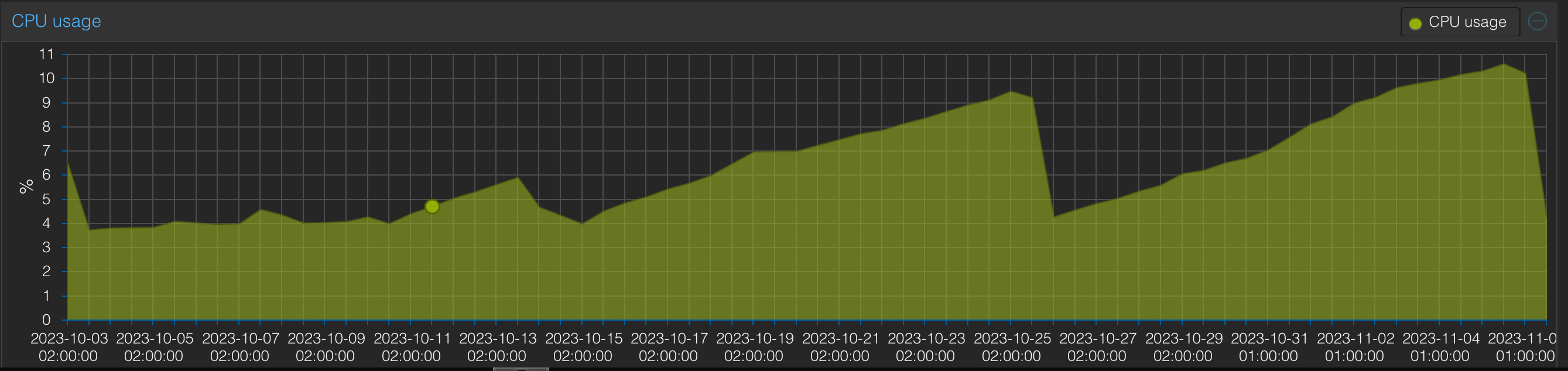

    ich hatte mich immer mal wieder gewundert, warum mein Hauptserver immer wieder nach einigen tagen eine ansteigende CPU Last zeigt.
    Nun habe ich durch mein Monitoring herausgefunden, dass es die VM von IoBroker ist.
    Ausser irgendwelche Debian Updates und die Adapter upgedatet habe ich nciht. Es ist nicht viel aber schon sehr seltsam. Hat sowas auch jemand mal beobachtet ?
    Hier die Screenshots:
    Monatsplot aus Proxmox der IOB VM:
    90 Tage aus Grafana von der IOB VM:
    Gruß Dirk

      @segway Ich hatte sowas mal vor langer Zeit mit einem Script, bei dem ich einen Timeout nicht sauber wieder beendet hatte. Da wurde immer mal wieder ein neuer erzeugt und das schaukelte sich mit der Zeit auf. Sah grafisch recht ähnlich aus. War dann ein Zufallsfund, da etwas nicht mehr so ganz lief, wie es sollte…

        hätte ich auch gesagt.. das wird irgendein Script sein der sich hochschaukelt..

          Okay, allerdings habe ich keine neuen Skripte hinzugefügt oder irgendwas geändert.
          Woran kann ich das denn erkennen welches Skript dafür verantwortlich ist. Keines davon kann ich einfach ausschalten und abwarten ob was passiert ja/nein.

            @segway einzelne scripte nochmal durchsehen, irgendwelche Schleifen, timeouts...prüfen

              solltest Du Dich noch erinnern, was Du zu der Zeit gemacht hast, als die fallende Flanke passierte, dann könnte man da vielleicht Rückschlüsse ziehen, oder war das nur ein ioBroker Neustart?
              Dann würde ich, wenn sich das System mal wieder hochgeschaukelt hat, einen Adapter, nach dem anderen stoppen und schauen, ob die CPU-Last heruntergeht, gleichzeitig mal mit einem der beiden Programme verfolgen, welcher Prozess da auffällig ist

                @segway das kannst du nicht... du musst jedes script dir anschauen..
                und gucken ob du nicht in einem script einen trigger setzt und im anderen diesen auswertest und dann wieder zurück setzt so das das erste script wiederrum drauf reagiert und den trigger wieder setzt und so weiter
                oder ne schleife die unendlich läuft..... oder oder oder..
