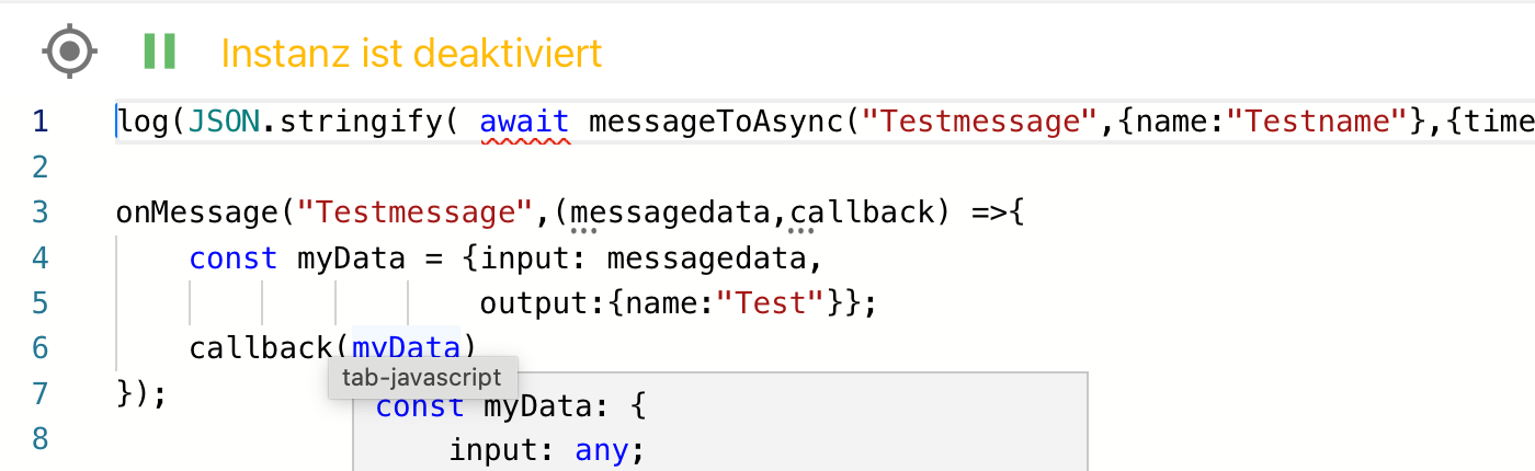

                              @haus-automatisierung AH ok... hatte mir mal etwas drum rum gebaut, weil damals ein fehler im sendToAsynch war... weiß leider nicht mehr was :-(
                              async function mySendToAsync(_adapter, cmd, msg) {
                                  return new Promise((resolve, reject) => {
                                      sendTo(_adapter, cmd, msg, res => {
                                          if (!res || res.error) {
                                              reject(res ? res.error : new Error('Unknown error'));
                                          } else {
                                              resolve(res);
                              also kann man auch normal jetzt das messageToAsynch benutzen, oder wie?
                              Trotzdem macht er irgendwie meinen Callback nicht, ob wohl ich den aufrufe. (im sendTo)

                                        @haus-automatisierung OK. Danke
                                        Beim Verwendet von messageToAsynch tritt dieser Fehler auf:
                                        messageToAsync("Testmessage",{name:"Testname"});
                                        	javascript.0 (20591) script.js.x_testskripte._a_Mesagetest: TypeError: Cannot read properties of undefined (reading 'timeout')
                                        haus-automatisierungH T 2 Antworten Letzte Antwort
