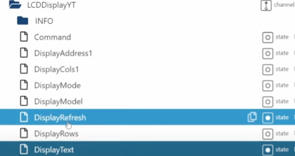

    ich habe gestern Tasmota auf den ESP D1 Mini V3 mit SH1106 OLED gelasht und kann mich auch verbinden.
    Danach habe ich über die Tasmota Konsole anhand des Videos unten das Display konfiguriert.
    Sowohl die Wiedergabe von von Text über http auf dem Display geht als auch über die Tasmota Konsole.
    Habe das Tasmota Display dann über MQTT an den IoBroker angebunden. Es wird unter dem Objekten über SONOFF angezeigt wo schon auch mein Tasmota Smarthome Stormzähler läuft (hierzu hatte ich den Sonoff Adapter gebraucht).
    Ich sehe aber die Datenpunkte die hier im Video gezeigt werden nicht:
    Ist der SonOFF Adapter der richtige? Habe auch das Display restartet. Sehe auch WLAN Objekt Daten etc... das wird alles sauber in den IO Broker geschrieben. Mir fehlen die Display Datenpunkte. Restart hatte ich auch gemacht. Im Video wird bei 10:54 hierzu was gesagt...

      @spiffel1234
      evtl im setting der sonoff instanz mal die automatische erstellung von zuständen aktivieren ?

        @liv-in-sky passt das so oder muss ich das für die anderen 2 auch anhaken?

          liv-in-sky
          @spiffel1234 ausprobieren :-) erst state, dann später noch result

            liv-in-sky
            @spiffel1234 evtl musst du nach dem start der instanz auch mal den wemos vom strom nehmen und neustarten

              @spiffel1234 ,
              @liv-in-sky hat es schon gesagt.
              DisplayText u.s.w. wird aber auch sehr wahrscheinlich erst erscheinen wenn du es einmal in die Konsole von Tasmota eingibst.
              DisplayText test
