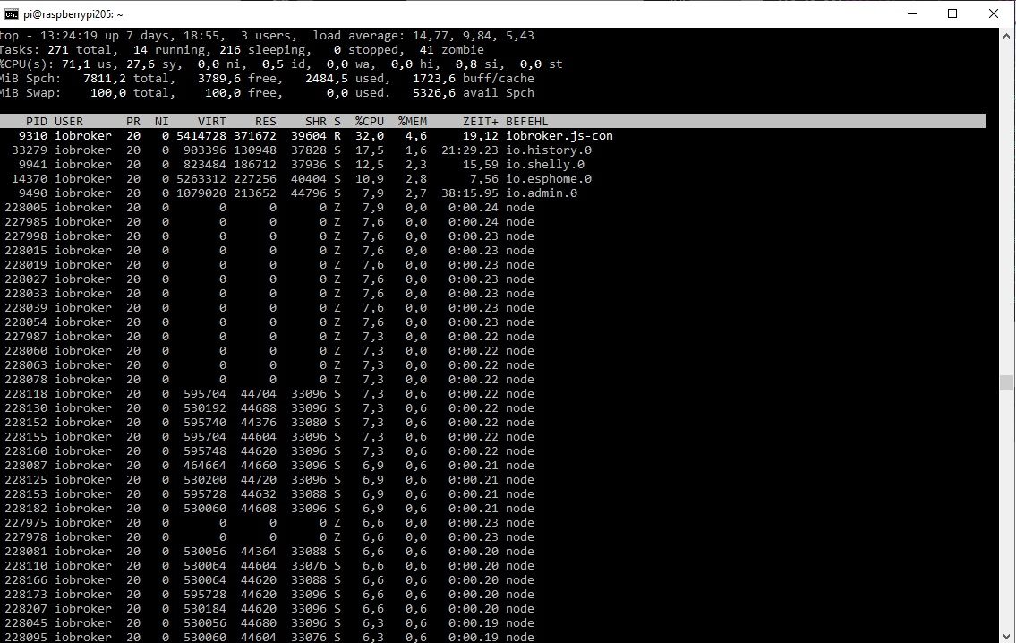

                    OK, hier ist top nachdem ich echarts wieder gestartet habe und 5 Temperatursensoren hinzugefügt habe.
                    Für mich auffällig sind die vielen node Prozesse die oftmals als Zombie gelistet sind.
                    Allerdings steckt in der load avarage mehr als die CPU-Auslastung.
                    bitte iob diag in der Langfassung.
                    OK, der erste Versuch hat den Raspi komplett zum Absturz gebracht, harter Neustart war notwendig.
                    Nach dem Neustart war das System erstmaal extrem langsam. Dann habe ich, um ähnliche Voraussetzungen zu schaffen, wieder in Echarts ein paar Temperatursensoren aufgenommen. Das Ergebnis von Top sieht sehr ähnlich aus (wieder mit vielen Zombies)
                    pi@raspberrypi205:/opt/iobroker/Wolfgang $ top
                    top - 14:21:26 up 23 min,  3 users,  load average: 12,95, 7,27, 5,62
                    Tasks: 256 total,  20 running, 220 sleeping,   0 stopped,  16 zombie
                    %CPU(s): 75,5 us, 23,1 sy,  0,0 ni,  0,0 id,  0,0 wa,  0,0 hi,  1,4 si,  0,0 st
                    MiB Spch:   7811,2 total,   5242,8 free,   1843,7 used,    882,7 buff/cache
                    MiB Swap:    100,0 total,    100,0 free,      0,0 used.   5967,5 avail Spch
                        PID USER      PR  NI    VIRT    RES    SHR S  %CPU  %MEM     ZEIT+ BEFEHL
                        817 iobroker  20   0 5341812 291076  38228 R  18,2   3,6   3:29.28 iobroker.js-con
                       1536 iobroker  20   0  756864  93444  36728 R  15,5   1,2   0:45.69 io.history.0
                       1747 iobroker  20   0  792560 145732  36904 S  10,9   1,8   2:03.14 io.shelly.0
                       2084 iobroker  20   0 1058628 188620  43228 S  10,9   2,4   0:45.81 io.admin.0
                       2159 iobroker  20   0 5162456 105900  39424 S   8,9   1,3   1:08.52 io.esphome.0
                      11539 iobroker  20   0       0      0      0 Z   8,3   0,0   0:00.25 node
                      11569 iobroker  20   0       0      0      0 Z   7,9   0,0   0:00.24 node
                      11519 iobroker  20   0       0      0      0 Z   7,6   0,0   0:00.23 node
                      11577 iobroker  20   0       0      0      0 Z   7,6   0,0   0:00.23 node
                      11678 iobroker  20   0  530184  44096  32540 S   7,6   0,6   0:00.23 node
                      11511 iobroker  20   0       0      0      0 Z   7,3   0,0   0:00.24 node
                      11533 iobroker  20   0       0      0      0 Z   7,3   0,0   0:00.22 node
                      11681 iobroker  20   0  530216  43756  32532 S   7,3   0,5   0:00.22 node
                      11689 iobroker  20   0  530180  43820  32524 S   7,3   0,5   0:00.22 node
                      11525 iobroker  20   0       0      0      0 Z   6,9   0,0   0:00.21 node
                      11585 iobroker  20   0  332572  42652  31836 S   6,9   0,5   0:00.21 node
                      11590 iobroker  20   0  332560  42652  31852 S   6,9   0,5   0:00.21 node
                      11604 iobroker  20   0  332552  43536  32540 S   6,9   0,5   0:00.21 node
                      11683 iobroker  20   0  332560  43556  32540 R   6,9   0,5   0:00.21 node
                      11704 iobroker  20   0  595748  44116  32540 S   6,9   0,6   0:00.21 node
                      11505 iobroker  20   0       0      0      0 Z   6,6   0,0   0:00.22 node
                      11568 iobroker  20   0  332552  42644  31852 S   6,6   0,5   0:00.20 node
                      11570 iobroker  20   0  332552  42644  31852 S   6,6   0,5   0:00.20 node

                    • W WolfgangFB
                      @homoran sagte in Load average IO-Broker auf Raspberry 4 (8GB):
                      @wolfgangfb sagte in Load average IO-Broker auf Raspberry 4 (8GB):
                      Als ersten verdächtige ich History und ECharts
                      du brauchst niemanden zu verdächtigen, du musst dir nur den Rest von top ansehen (nach %cpu sortiert) und uns zeigen.
                      ja, das sind startende iob Prozesse, warum auch immer
                      und
                      %CPU(s): 75,5 us,
                      ist wirklich zu viel
                      • W WolfgangFB

                        @wolfgangfb
                        Das sieht vom Setup her eigentlich okay aus.
                        Ich vermute, du hast dir da irgendein unglückliches Skript reingelegt.

                          @thomas-braun sagte in Load average IO-Broker auf Raspberry 4 (8GB):
                          Moin,
                          nein, denn
                          /opt/iobroker/iobroker-data:
                          du: cannot read directory '/opt/iobroker/iobroker-data/esphome.0/.esphome/build/galerie-dallas/.piolibdeps/galerie-dallas/ESPAsyncTCP-esphome': Permission denied
                          du: cannot read directory '/opt/iobroker/iobroker-data/esphome.0/.esphome/build/galerie-dallas/.piolibdeps/galerie-dallas/ESPAsyncTCP-esphome@1.2.3': Permission denied
                          du: cannot read directory '/opt/iobroker/iobroker-data/esphome.0/.esphome/build/galerie-dallas/.piolibdeps/galerie-dallas/ESPAsyncWebServer-esphome': Permission denied
                          du: cannot read directory '/opt/iobroker/iobroker-data/esphome.0/.esphome/build/galerie-dallas/.piolibdeps/galerie-dallas/ArduinoJson': Permission denied
                          Und auch das
                          find: '/opt/iobroker/iobroker-data/esphome.0/.esphome/build/galerie-dallas/.piolibdeps/galerie-dallas/ESPAsyncTCP-esphome': Permission denied
                          find: '/opt/iobroker/iobroker-data/esphome.0/.esphome/build/galerie-dallas/.piolibdeps/galerie-dallas/ESPAsyncTCP-esphome@1.2.3': Permission denied
                          find: '/opt/iobroker/iobroker-data/esphome.0/.esphome/build/galerie-dallas/.piolibdeps/galerie-dallas/ESPAsyncWebServer-esphome': Permission denied
                          find: '/opt/iobroker/iobroker-data/esphome.0/.esphome/build/galerie-dallas/.piolibdeps/galerie-dallas/ArduinoJson': Permission denied
                          Kann dazu führen, dass sich das System damit beschäftigt, und alles andere langsam ist!
                          An den TE, achte darauf, dass Dein System ohne solche Fehler läuft, wie ich oben schon geschrieben habe, Disk I/O kann die ganze Kiste langsam machen.
                          VG
                          Bernd
                          HomoranH W Thomas BraunT 3 Antworten Letzte Antwort

                              Jetzt nochmal 5 Echarts hinzugefügt und das ganze sieht so aus:
                              top - 16:15:02 up 58 min,  3 users,  load average: 16,26, 8,08, 4,62
                              Tasks: 285 total,  16 running, 215 sleeping,   0 stopped,  54 zombie
                              %CPU(s): 73,6 us, 25,2 sy,  0,0 ni,  0,2 id,  0,0 wa,  0,0 hi,  1,0 si,  0,0 st
                              MiB Spch:   7811,2 total,   5526,1 free,   1830,0 used,    611,3 buff/cache
                              MiB Swap:    100,0 total,    100,0 free,      0,0 used.   5981,2 avail Spch
                                  835 iobroker  20   0 5230884 346056  38228 R  24,1   4,3   8:35.69 iobroker.js-con
                                 1538 iobroker  20   0  888220 121384  36728 S  16,5   1,5   1:43.96 io.history.0
                                 1779 iobroker  20   0  741644 176716  37052 R   9,9   2,2   5:23.91 io.shelly.0
                                 1756 iobroker  20   0 5165052 107292  39440 S   8,6   1,3   3:14.71 io.esphome.0
                                 1792 iobroker  20   0 1028408 162884  43344 R   8,6   2,0   0:57.73 io.admin.0
                                20723 iobroker  20   0       0      0      0 Z   8,6   0,0   0:00.26 node
                                20731 iobroker  20   0       0      0      0 Z   8,3   0,0   0:00.25 node
                                20752 iobroker  20   0       0      0      0 Z   8,3   0,0   0:00.25 node
                                20786 iobroker  20   0       0      0      0 Z   8,3   0,0   0:00.25 node
                                20717 iobroker  20   0       0      0      0 Z   7,9   0,0   0:00.24 node
                                20732 iobroker  20   0       0      0      0 Z   7,9   0,0   0:00.24 node
                                20886 iobroker  20   0  332572  43536  32524 S   7,9   0,5   0:00.24 node
                                20702 iobroker  20   0       0      0      0 Z   7,6   0,0   0:00.25 node
                                20744 iobroker  20   0       0      0      0 Z   7,6   0,0   0:00.23 node
                                20757 iobroker  20   0       0      0      0 Z   7,6   0,0   0:00.23 node
                                20761 iobroker  20   0       0      0      0 Z   7,6   0,0   0:00.23 node
                                20893 iobroker  20   0  530056  44136  32536 S   7,6   0,6   0:00.23 node
                                20709 iobroker  20   0       0      0      0 Z   7,3   0,0   0:00.23 node
                                20808 iobroker  20   0  530192  43744  32484 S   7,3   0,5   0:00.22 node
                                20828 iobroker  20   0  596236  44968  32600 S   7,3   0,6   0:00.22 node
                                20887 iobroker  20   0  332560  43540  32536 S   7,3   0,5   0:00.22 node
                              mal sehn ober sich das System von selbst davon erholt.
                                  , nachdem iob diag durchgelaufen war, habe ich dann festgestellt, dass der Raspi wieder komplett eingefroren war.
                                  nicht eingefroren, sondern beschäftigt
                                  und zwar erst in den letzten 5 Minuten hochgeschaukelt.
                                  obwohl ich echarts offen habe zeigt top:
                                  0 zombie
                                  54 zombie
                                  da ist was massiv faul
                                                             1538 iobroker  20   0  885780  85592  36728 S   %(#ff0000)**[2,7]**   1,1   1:10.60 io.history.0
                                  steigt auf
                                                             1538 iobroker  20   0  888220 121384  36728 S  %(#ff0000)[**16,5**]   1,5   1:43.96 io.history.0
                                  Was sind das für Datenreihen?
                                  wo ist die History abgelegt?
                                  W 1 Antwort Letzte Antwort
                                    wenn ich von Hand allen ein Leserecht gebe?
                                    nein!
                                    warum ESPHome sich da selbst nicht die Rechte gibt.
                                    wie soll es?
                                    mal irgendwas als root bearbeitet?
                                    Wie bekomme ich das weg?
                                    @dp20eic dann würde ich @WolfgangFB erst einmal dazu raten
                                    iob stop
                                    iob fix
                                    iob start
                                    auszuführen, in der Hoffnung, dass nur die Rechte verbogen sind.
