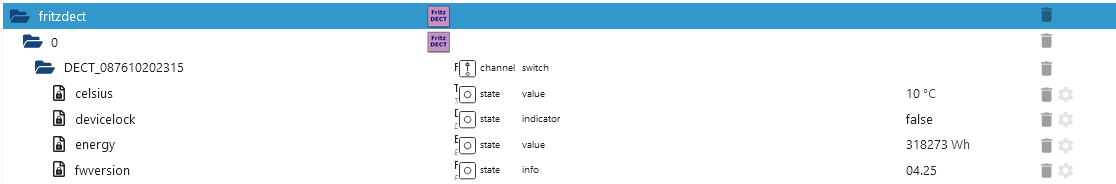

              @paul53 Habe gerade geguckt, meine Fritzdect sendet unter "energy" ohne Punkt und Komma einen Wert in Wh...
              Bei einer Tasmotasteckdose Nous A1T kommt ein Wert in KWh mit Komma als Trennzeichen über den Sonoff Adapter.

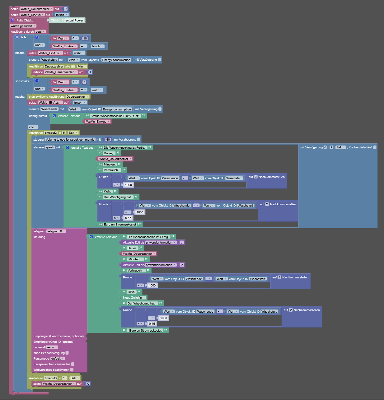

                Das Runden auf drei Nachkommastellen mit der nachfolgenden Division durch 1000 kommt mir komisch vor ...

                    @biker1602 Bei der Tasmota muss dann im Script die Division durch 1000 weg, kWh /1000 ergibt MWh ....
                    • B
                      biker1602 @MartinP last edited by
                      @martinp
                      Ich habe das Blockly auch irgendwo runter geladen aber es funktioniert. Es kann durchaus sein, das da etwas dabei war damit die Datenpunkte unter JS angelegt werden.
                      Das ist auf jeden Fall das was funktioniert.

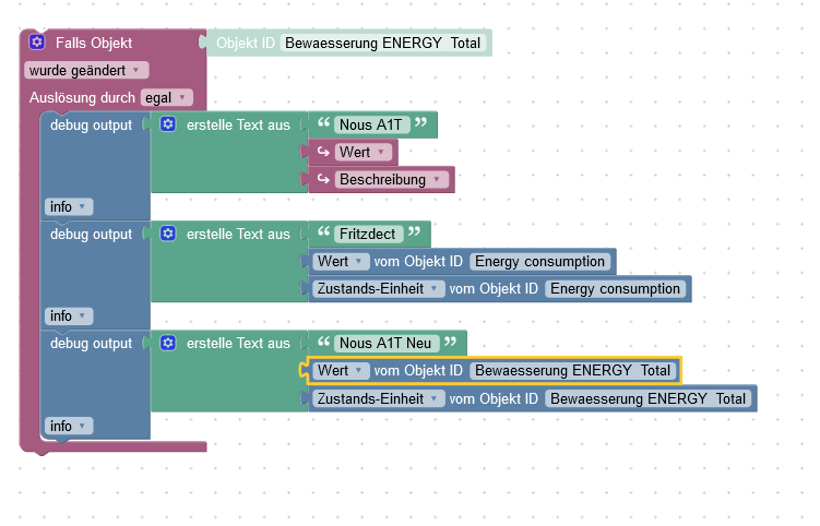

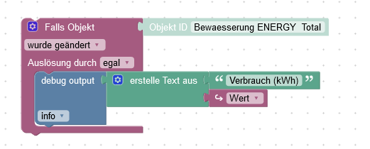

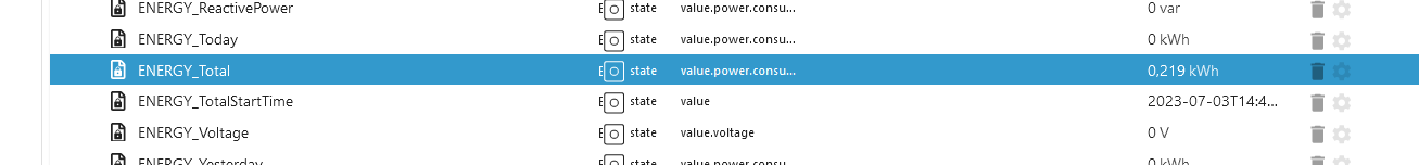

                                @biker1602 Habe mal einen ganz kleinen Test gemacht mit meiner Nous A1T
                                Nach ein paar Minuten Betrieb mit einer 11 Watt Schreibtischlampe änderte sich die letzte Nachkommastelle und ein Log wurde geschrieben ...
                                javascript.0 2023-11-02 15:39:42.984	info	script.js.Spielwiese.Test: Verbrauch (kWh)0.221
                                Es scheinen wirklich float Werte gespeichert zu werden - im Logging Dezimalpunkt, im Object-Tree ein Dezimalkomma ...
                                B MartinP 2 Replies Last reply Reply Quote 0
                                • B
                                  @martinp Ja OK aber das muss ich aber jetzt auch noch in das Blockly reinbekommen. 🙄
                                  • MartinP
                                    MartinP @MartinP last edited by MartinP
                                    @biker1602 Das ist doch schon "drin". Dezimaltrennzeichen sind ja ein ausschließliches String-Problem.
                                    Das Dezimaltrennzeichen taucht erst bei der Umwandlung des float in einen String auf ... da gibt es wohl Unterschiede in der Darstellung im iobroker Object-Tree ("deutsche" Version bei mir - könnte auch auf die iobroker Sprach Einstellungen ankommen) und in den Loggings (üblicherweise IMMER internationale Version)
                                    Kann es sein, dass Du zwischendurch in operativer Hektik die beiden (durch Copy&Paste enstandenen?) Blocklys verwechselt, und im falschen Kasten die 1000 weggemacht hat?
                                    Tasmota -> Werte in kWh
                                    FritzDECT -> Werte in Wh
                                    Mein Wissen über Datenpunktabfrage ist zu schwach: Ich weiß nicht wie man die Maßeinheit (kWh bzw Wh) aus einem Datenpunkt auslesen, und dann in ein Blockly eine entsprechende Wenn->Dann Abfrage einbauen kann. Vielleicht gäbe es da die Möglichkeit, ein allgemeingültiges Blockly zu schreiben und die Copy&Paste Aktion zu vermeiden.
                                    EDIT: Ein komischer Unterschied - bei der Fritz-DECT Steckdose kann man die Einheit herausziehen /common/unit haben aber beide ...

                                      Interessant - die Einheit kriegt man wohl auf "kurzem Weg" nicht heraus - über eine direkte Abfrage am Objekt geht es bei beiden Dosen:
                                      Beim obersten "debug output" kann man nicht statt "Beschreibung" im Auswahlmenu "Zustands-Einheit" wählen
