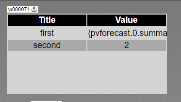

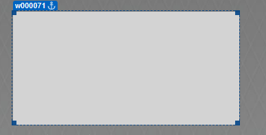

        • P
          phil_discount @Homoran last edited by
          Hätte ich vielleicht ausführen sollen.
          Sobald ich diesen Wert eintrage, wird die Tabelle "grau"
          Wenn ich das Objekt lösche, ist die Tabelle wieder sichtbar

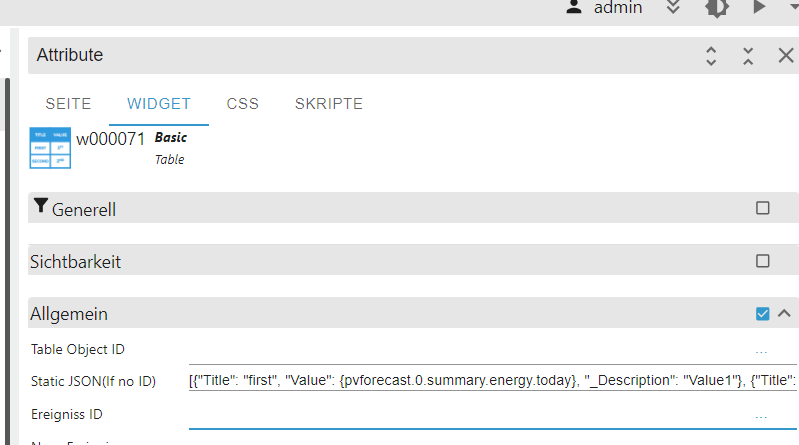

            @phil_discount sagte in Table mit Objekten füllen:
            ja!
            z.B. die weiteren Einstellungen
            oder
            wRum du von Objekt schreibst, aber ein statisches JSON einträgst
            oder....

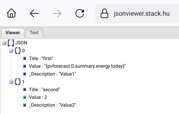

              Hab´s zwar selber noch nie versucht aber der JSON selber ist so schon nicht valide.
              So wäre zumindest der JSON Valide (ob das dann so funktioniert - keine Ahnung):
              [{"Title": "first", "Value": "{pvforecast.0.summary.energy.today}", "_Description": "Value1"}, {"Title": "second", "Value": 2, "_Description": "Value2"}]
              P 1 Reply Last reply Reply Quote 0

                  • J
                    Jaksa @phil_discount last edited by
                    @phil_discount
                    Ja doch ist genau das was man da erwartet. Vor dem Feld steht extra "If no ID". Nach meinem Verständnis ist es an der Stelle dann nicht möglich einen Datenpunkt auszulesen.
                    Du solltest dir über ein Script den fertigen JSON mit Werten (aus z.B. pvforecast.0.summary.energy.today) in einen Datenpunkt schreiben. Den kannst du dann in der Liste anzeigen lassen.
                    • Homoran
                      Homoran Global Moderator Administrators @Jaksa last edited by Homoran
                      @jaksa sagte in Table mit Objekten füllen:
                      richtig.
                      aber stattdessen im Feld darüber.
                      aber wie @Jaksa schon schreibt ist drin json nicht unbedingt für eine Tabelle geeignet
