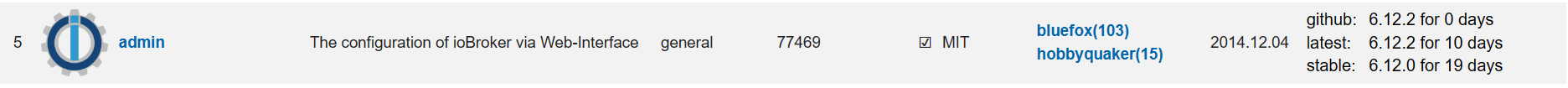

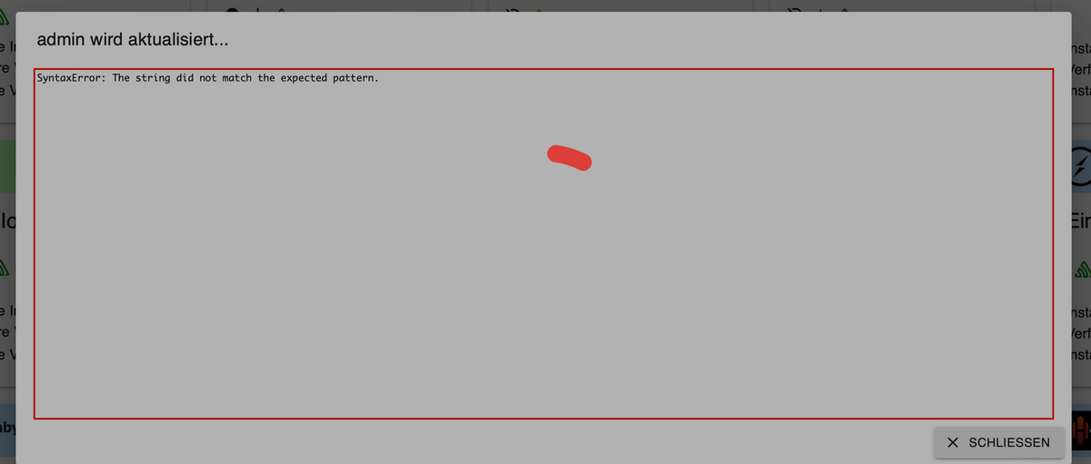

          Ich habe gesehen dass es schon eine 6.12.2 Version gibt , die ist aber noch nicht im Stable oder?
          Aber auch über das beta respositorie im adapter menu kann ich es nicht aktualisieren da kommt eine Fehlermeldung:

            @olli_m
            admin
            stable 6.12.0
            latest 6.12.2
            Bezüglich einer jsonConfig Fehlemeldung ist ein Update von admin allerdings irrelevant. Das Prüfschema wird online abgefragt und korrekturen dort werden sofort wirksam. Fehler n der jsonConfig eines Adapters müssen mittels Adapter Update korrigiert werden.
            Wie / wann / wo entsteht die oben im Bild gezeigte Fehlermeldung?

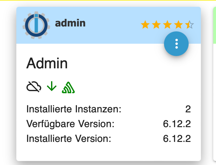

              @mcm57
              Ich hab als Repository Beta ausgewählt.
              und dann schlägt er mir halt vor dass ich Update kann kann wenn ich unter Adapter bin.
              Scheinbar bin ich jetzt aber dennoch auf 6.12.2. gekommen.
              Ich wollte halt etwas testen da da ein Fix dabei ist von
              (foxriver76) fixed issue with jsonConfig sendTo with native option when returning multiple properties'
              '* (foxriver76) fixed crash case when schema cannot be read'
              '* (klein0r) Fixed noDelete attribute of JSON config accordion
              Weil ich ein Problem beim Abspeichern von dem Adapter von (klein0r) habe, wenn ich in der Instanz was ändere , dass der Speicher button dann nicht aktiv wird.
              Zumindest war das heute seine Antwort auf GitHub, dass es nicht an seinem AWTIRX Adapter liegen kann.
              https://github.com/klein0r/ioBroker.awtrix-light/issues/91
              Darum dachte ich, ich versuch es mal mit der Beta.
              Nachtrag: ist aber immer noch das Problem :-(

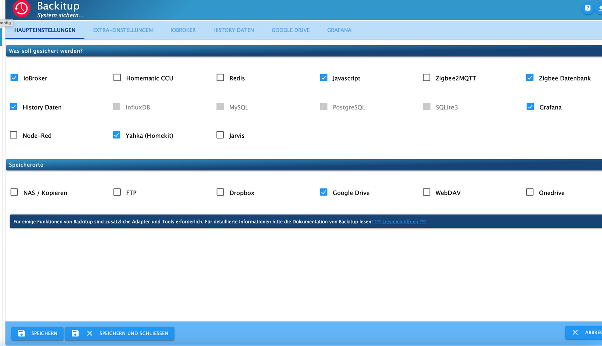

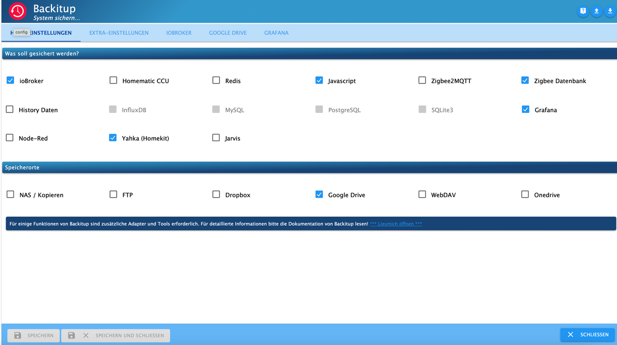

                                @mcm57
                                naja es passiert aber bei den anderen Adaptern in dessen Instanzen halt nicht...
                                hier beim backup Adapter da ist noch nichts rot umrandet wenn ich rein gehe:
                                dann einen Haken gemacht bei History Daten:
