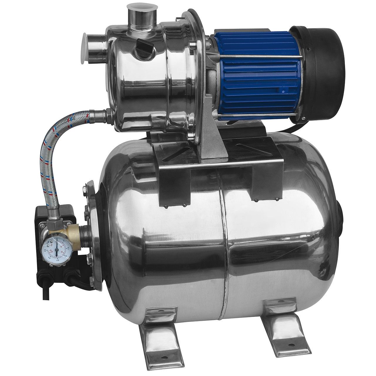

        Was genau ist denn mit "Hauswasserwerk" gemeint?
        • Pumpensteuerung: Geht
        • Verbrauchserfassung: Geht
        • Ventilsteuerung: Geht

          • Homoran
            @apollon77:
            Was genau ist denn mit "Hauswasserwerk" gemeint? `
            Unter Hauswasserwerk versteht man im Allgemeinen eine Pumpe mit einem Druckbehälter um ein (Frisch)wassersystem autark aufrechtzuerhalten:

            • Dutchman
              Dutchman Developer Most Active Administrators last edited by
              Ah eine hydrofor…
              Die kan man ein und ausschalten die logic für druk und pump Schaltung würde ich auf dem Gerät lassen
