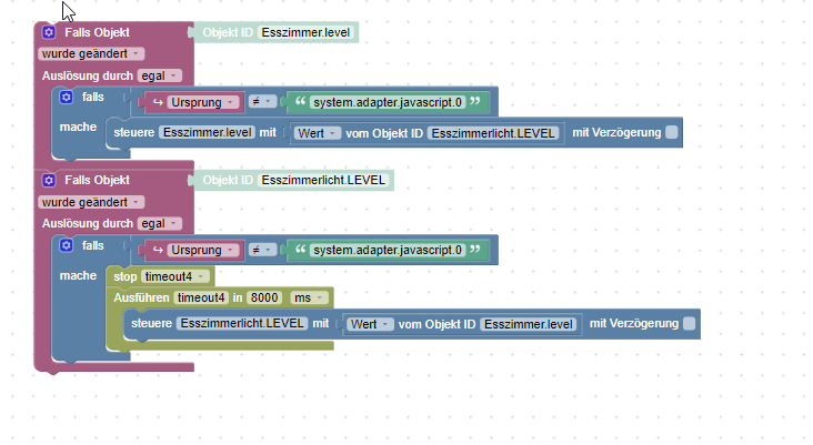

    ich versuche leider bisher erfolglos, eine Zeitdifferenz zwischen 2 Zeitstempeln aus Objekten für eine Bedingung zu nutzen.
    Ich möchte gerne ein Gerät steuern unter der Bedingung, dass die 2 Zeitstempel mehr als 20 Sekunden voneinander abweichen.
    Lässt sich das realisieren und falls ja, kann mir jemand einen Tipp geben?

        Danke für Deine Antwort.
        Ich denke, ich bin hier bisher komplett auf dem Holzweg (deshalb hatte ich auch meinen Stand nicht gepostet) - aber anbei das, was ich jetzt aktuell drin hab.
        Ich habe alles mögliche probiert und aktuell habe ich es über eine angelegte Variable versucht, aber so funktionierts natürlich nicht.
        Ich müsste die ja irgendwo hin schreiben. Das möchte ich aber gar nicht. Ich möchte nur die Bedingung prüfen (also ist die Zeitdifferenz mehr als 25 Sekunde) und dann das Gerät schalten bzw. steuern.
        Vermutlich wirds ganz einfach zu lösen sein, ich kapiers aber nicht :/

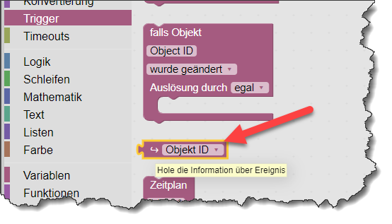

          @deifel ok!
          mal Schritt für Schritt
          Variable Zeitdifferenz ist schon mal gut!
          nimm aber mal den Baustein, den du nachher für Ursprung hast und bilde die Differenz aus Zeitstempel und vorherige letzte Änderung.
          mit einem debug Baustein kannst du dir das Ergebnis anzeigen lassen

                Also erstmal vielen Dank für Eure Hilfe, echt top.
                Dann beichte ich mal mein Leid:
                Ich habe eine Esszimmerlampe und dafür 2 Schalter dafür. Einer von Philips Hue und ein Dimmer von Homematic.
                An der Lampe liegt Dauerstrom.
                Die Lampe soll mit beiden Schaltern zu bedienen sein. Dabei ist der Homematic-Dimmer nur ein "Dummy" - heißt alle Zustände von diesem sollen mit dem des Hue Schalters synchronisiert werden.
                Problem bei der ganzen Sache:
                Dauerschleife! Licht geht an und wieder aus und wieder an... Ich habe schon mit Verzögerungen gearbeitet und mit "Ursprung" usw.
                Aber es funktioniert einfach nicht wie gewollt.
                Also habe ich mir überlegt, dass ich die 2 Zeitstempel miteinander vergleiche und somit die Schaltung nur funktioniert, wenn der jeweilige Zeitabstand dazwischen ist.
                Wenn ihr bessere Ideen dafür habt, gerne her damit :)

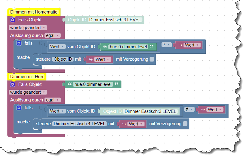

                              deifel
                              Eigentlich ist die schlechte Reaktionszeit des Homematic das Problem. Der macht eine Art "Sprünge".
                              Der Hue Dimmer kann Ein - Aus - und Dimmen und wird auch als Wert 0 bis 100 in Iobroker geliefert.
                              Grundsätzlich funktioniert das ja auch super - entweder in die eine - oder in die andere Richtung.
                              Aber ich brauche eben beide Richtungen, da wir beide aktiv nutzen.
                              Mein einziges Problem ist, dass es eine Dauerschleife gibt.

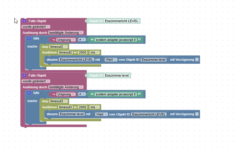

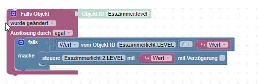

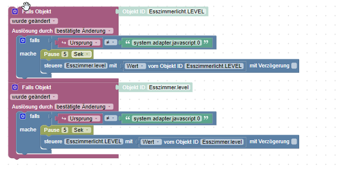

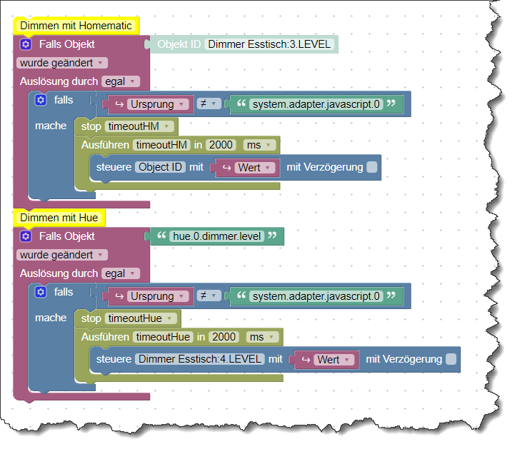

                              Hier mal das Script, das ich bisher im Einsatz habe. Das funktioniert auch manchmal, aber meist kommts zur Dauerschleife.
                              D HomoranH 2 Antworten Letzte Antwort
                                deifel
                                Kurz noch zur Erklärung: Jeder einzelne Block für sich selbst funktioniert einwandfrei.
                                Baue ich ne Pause von 20 Sekunden ein, dann gehts auch. Aber dann müssen wir 20 Sekunden warten, bis die Lampe an geht...
                                Deshalb die Idee, vorher schon die Zeitdifferenz abzufragen...
                                • D deifel

                                    @deifel
                                    Mit meinen HmIP und einem imaginären Hue-Dimmer würde ich das so machen.
                                    So wird nur reagiert, wenn der Wert für 2 Sekunden stabil bleibt.
