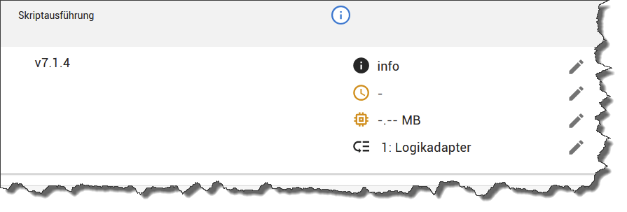

                • paul53
                  paul53 @Peter c last edited by paul53
                  @peter-c sagte:
                  2023-10-23 19:00:00.057  - info: javascript.0 (29761) Scheduled restart.
                  Konfiguration der Javascript-Instanz!!
                  Anscheinend ist zur Uhr etwas eingetragen.
                  Homoran P 2 Replies Last reply Reply Quote 0

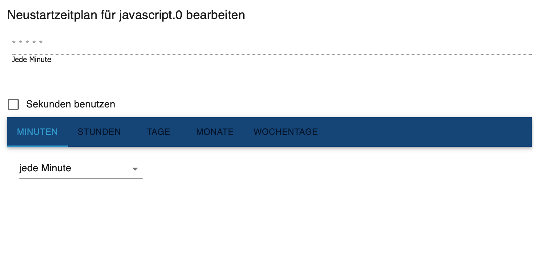

                    • P
                      Peter c @paul53 last edited by Peter c

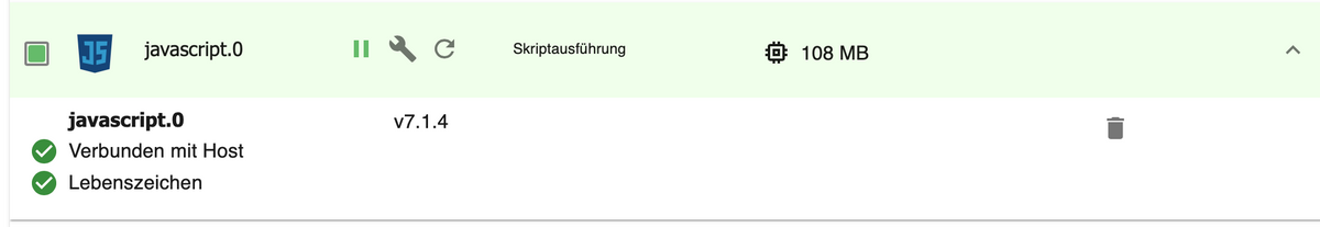

                      @paul53 Das steht drin.
                      Muss man das ändern und warum werden die Werte deswegen nicht abgeholt?
                      Homoran paul53 Codierknecht 4 Replies Last reply Reply Quote 0
                      • Homoran
                        Homoran Global Moderator Administrators @Peter c last edited by
                        @peter-c sagte in Blockly Ausführung beim Tibberlink Ordner Currerentprice:
                        @homoran sagte in Blockly Ausführung beim Tibberlink Ordner Currerentprice:
                        und zwar jede Minute!
                        so ist es
                        • paul53
                          @peter-c sagte: werden die Werte deswegen nicht abgeholt?
                          Ja, Löschen!!
                          P 1 Reply Last reply Reply Quote 1
                          • Homoran
                            nicht nachträglich editieren ohne Kennzeichnung!
                            natürlich muss das geändert werden.
                            wenn der Adapter jede minute neu hochfährt bleibt kaum Zeit zum arbeiten
                            P 1 Reply Last reply Reply Quote 0
                            • Codierknecht
                              Codierknecht Developer Most Active @Peter c last edited by
                              @peter-c
                              Lösch da mal den Zeitplan

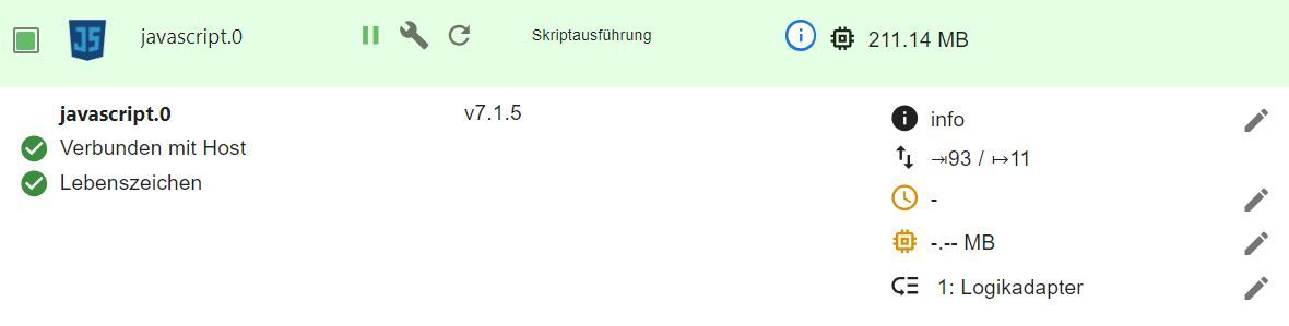

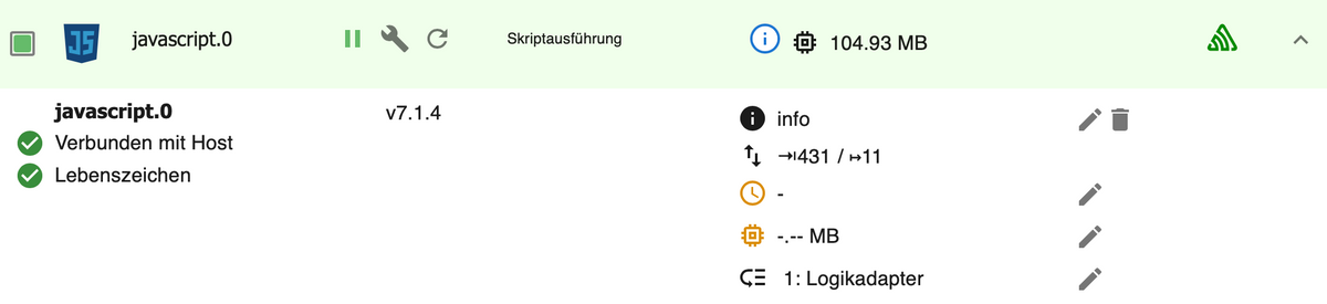

                              • P
                                Peter c @Homoran last edited by
                                @homoran Sorry dachte ich wäre schnell genug.
                                Hab auf löschen gedrückt. Als ich dann erneut nachgesehen habe war der Eintrag aber wieder da. Wieder auf eine Minute gestellt.
                                Im Protokoll ist aber ruhe. Nur das Shelly Skript kommt nun noch durch.
                                Homoran Codierknecht 2 Replies Last reply Reply Quote 0

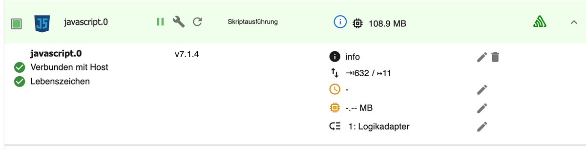

                                        • P
                                          @codierknecht
                                          Nach Browserrefresh
                                          Codierknecht 1 Reply Last reply Reply Quote 0
