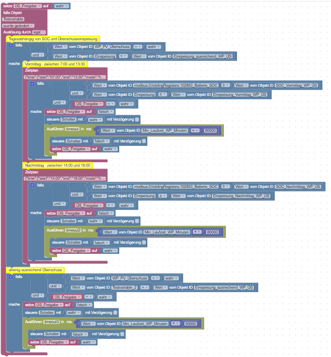

      kann Bitte jemand einen prüfenden Blick über mein Blockly werfen, da es leider zu einem Absturz meins PI kommt. Ich schließe es eigentlich aus, aber man weiß nie (die timeout´s verunsichern mich etwas). Es geht ausschließlich um den "alleinig ausreichend Überschuss" Block. Die Bedingungenhab ich mit den Testvariablen erfüllt. Der Schalter ist ein Shelly an welchem eine Lampe zum Testen hängt.
      Denke der JS Code hilft noch mehr:

        Aus dem JS-Code entnehme ich: Trigger in Trigger.
        Das funzt so nicht.
        Außerdem wäre es hilfreich, das ganze Blockly zu zeigen und nicht nur den Teil, in dem DU einen Fehler vermutest.
        D 1 Reply Last reply Reply Quote 2
        • D
          daruse @Codierknecht last edited by
          @codierknecht Sorry, hier wäre das komplette Blockly:
          Ich nehme an du meinst Trigger in Trigger meine "Zeiterfassung". Wie würde man sowas dann korrekt angehen?

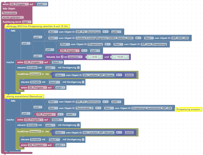

                  Jetzt muss ich leider doch nochmal nachfragen, habe versucht die Abfrage zu vereinfachen. Vormittag/Nachmittag Unterscheidung werde ich verzichten dafür nur einen gewissen Zeitraum vorgeben.
                  Heraus kam folgendes Blockly:
                  Beim initialen Start läuft noch alles wunderbar, bei dem unteren falls Block hab ich die UND Bedingungen erfüllt, wenn ich dann die Testvariable (Trigger) ändere, schaltet auch das Relais. Allerdings mehr oder weniger unmittelbar danach werden keine Werte mehr aktualisiert --> PI hängt sich auf.
                  Könnt ihr mir sagen wo ich hier meinen Gedankenfehler eingebaut habe? Macht es Sinn mit einem festen Pause Block zu arbeiten?
                  Dann noch eine Frage zum PI, wenn sich dieser aufgehängt hat, hilft nur stromlos machen und neu booten - gibt es hier evtl. ein schlaueres Vorgehen oder evtl. eine intelligente Abfrage das sowas erst gar nicht passiert?
                  Danke vorab,
                  Stefan
                  D Homoran 2 Replies Last reply Reply Quote 0

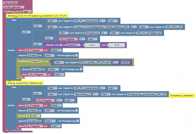

                    @daruse versuch macht Klug, so geht es:
                    Hab ich hier etwas falsch gemacht:
                    Merci
                    • Homoran
                      Homoran Global Moderator Administrators @daruse last edited by
                      @daruse wenn ich das richtig entziffern kann, wird das zweite falls auch dann gestartet, wenn das erste falls zutrifft.
                      ist das gewollt?

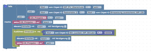

                      • D
                        daruse @Homoran last edited by
                        @homoran da ich bei dem oberen Block die Uhrzeit mit Abfrage, sollte eigentlich meiner Meinung nach aktuell nur der untere Block in Betracht kommen. Oder?!
                        So alleinstehend funktioniert es:
                        • Homoran
                          @daruse sagte in Check Blockly - verursacht Absturz:
                          ja, aber wenn die Uhrzeit zutrifft, trifft auch der zweite Block ohne Uhrzeit zusätzlich zu.
                          D 2 Replies Last reply Reply Quote 0
                          • D
                            @homoran Ok das ist ein anderes Thema da wollte ich mir noch Gedanken machen wenn das gesamte Blockly läuft, aber aktuell (außerhalb 9-15Uhr) sollte nur der untere zutreffen.
                            Hast du eine Idee warum sich der PI aufhängt?
                            • D
                              @homoran Aber das war ein guter Anstoß, hab es nun wie folgt umgebaut:
                              Allerdings hatte ich beim ersten Versuch bei dem roten X noch eine zusätzliche UND Bedingung mit der Uhrzeit drin --> Absturz
                              So wie abgebildet geht es jetzt, hab es auch durchgetestet...irgendwie muss er mit der Uhrzeit oder dem Format ein Problem haben!?!?!
